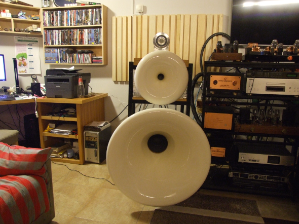

ferroattivo Inviato 24 Novembre 2023 Condividi Inviato 24 Novembre 2023 Salve a tutti , sulle mie casse a tromba autocostruite, con successo ho irriggidito i supporti dei Tweeter e dei medioalti ottenendo un suono di maggiore precisione, con un'immaggine piu stabile. Sto pensando se irrigidire i cassoni dei mediobassi (Frequenza 100 a 500 Hz 24 db/oct.) usando all'interno dei cassoni pannelli catramati sp. 2 mm , tipo dynamat. I cassoni dei mediobassi sono costruiti in multistrato di betulla sp. 18 mm , il cassone misura 43 x 43 x 22 cm . I pannelli li utilizzerei all'interno del cassone dove alloggia un JBL 15" LEB. Cosa ne pensate ? Inserendo i pannelli antivibranti asciugherei di parecchio il suono sulle frequenze sopraindicate ? Link al commento https://melius.club/topic/17273-attenuare-le-vibrazioni-delle-casse/ Condividi su altri siti Altre opzioni di condivisione...

Jack Inviato 25 Novembre 2023 Condividi Inviato 25 Novembre 2023 @ferroattivo wow tanta roba. Ma le trombe come le hai costruite? o procurate? Link al commento https://melius.club/topic/17273-attenuare-le-vibrazioni-delle-casse/#findComment-1025771 Condividi su altri siti Altre opzioni di condivisione...
ferroattivo Inviato 25 Novembre 2023 Autore Condividi Inviato 25 Novembre 2023 @Jack le trombe le ho procurate , quella grande è la Oris 150 , bocca da 18 cm diametro esterno 80 cm (lavora in compressione) La seconda tromba è diametro 40 cm , attacco 2" . Il Tweeter è il Coral 100 H , i sub sono in reflex , posizionati sul lato sinistro, non si vedono nella foto. Impianto multiamplificato con crossover attivo. 1 Link al commento https://melius.club/topic/17273-attenuare-le-vibrazioni-delle-casse/#findComment-1025782 Condividi su altri siti Altre opzioni di condivisione...
Jack Inviato 25 Novembre 2023 Condividi Inviato 25 Novembre 2023 15 minuti fa, ferroattivo ha scritto: @Jack le trombe le ho procurate , quella grande è la Oris 150 , bocca da 18 cm diametro esterno 80 cm (lavora in compressione) La seconda tromba è diametro 40 cm , attacco 2" . Il Tweeter è il Coral 100 H , i sub sono in reflex , posizionati sul lato sinistro, non si vedono nella foto. Impianto multiamplificato con crossover attivo. non tanta… tantissima roba! 1 Link al commento https://melius.club/topic/17273-attenuare-le-vibrazioni-delle-casse/#findComment-1025804 Condividi su altri siti Altre opzioni di condivisione...
ferroattivo Inviato 25 Novembre 2023 Autore Condividi Inviato 25 Novembre 2023 @Jack troppo buono, grazie, sul mio profilo c'è la descrizione dell'impianto ... curiosi come siamo è obbligo segnalarlo Link al commento https://melius.club/topic/17273-attenuare-le-vibrazioni-delle-casse/#findComment-1026031 Condividi su altri siti Altre opzioni di condivisione...

ferroattivo Inviato 26 Novembre 2023 Autore Condividi Inviato 26 Novembre 2023 5 ore fa, M.B. ha scritto: Grazie per la dritta , diventa complicato... ho già eseguito 3 interventi di irrigidimento in tempi diversi sulla struttura e sulla tromba diametro 40 cm , mi è andata bene poichè sono stati piu' che positivi. Il primo è stato sulla tromba, alla quale ho irrigidito la parte posteriore con catrame liquido passato con piu' strati a pennello, al primo ascolto si è sentito come un suono piu' povero, ma erano solo state eliminate parte delle vibrazioni , è bastato intervenire sul crossover elettronico per stabilire un nuovo equilibrio ma di maggiore qualità. Il secondo intervento è stato il bloccaggio con viti passanti del supporto del Gauss con la struttura sottostante, prima il Gauss era solo appoggiato, pensavo bastesse il solo peso (ca. 17 kg) per non far vibrare la struttura sottostante , mi sbagliavo... sul terzo intervento ho irrigidito con materiale "dynamat" la tavola in multistrato da 8 mm posta fra la tromba è il Gauss , in piu' ho inserito sia sotto il Gauss che sotto i supporti di unione della gomma smorzante , ho bloccato con viti passanti anche il supporto del Tweeter a tromba questi ultimi due interventi vanno nella stessa direzione , suono di maggiore pulizia, immaggine marmorea, suono molto preciso. Proprio oggi ho irrigidito con il "dynamat" uno dei due cassoni, ho fatto un fugace ascolto, il suono è sbilanciato, comunque promette bene... va nella giusta direzione , lo sapro' dopo aver eseguito anche il secondo cassone. Link al commento https://melius.club/topic/17273-attenuare-le-vibrazioni-delle-casse/#findComment-1027054 Condividi su altri siti Altre opzioni di condivisione...
Moderatori joe845 Inviato 27 Novembre 2023 Moderatori Condividi Inviato 27 Novembre 2023 diciamo che un conto è irrigidire un altro è smorzare. se vuoi smorzare devi aggiungere peso, se vuoi irrigidire devi aggiungere materiale in una determinata maniera, ma se hai fatto quello che è in foto questo lo sai bene anche tu. il problema potrebbe però essere anche la Oris, che, se mi ricordo bene, non è che sia così tosta come dovrebbe essere. forse quella che sporca è proprio lei.. o no? G 1 Link al commento https://melius.club/topic/17273-attenuare-le-vibrazioni-delle-casse/#findComment-1027206 Condividi su altri siti Altre opzioni di condivisione...
