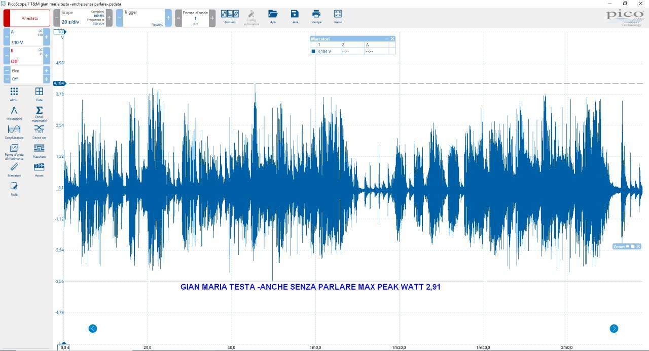

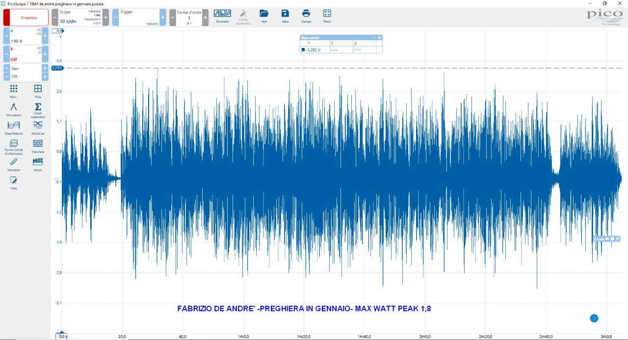

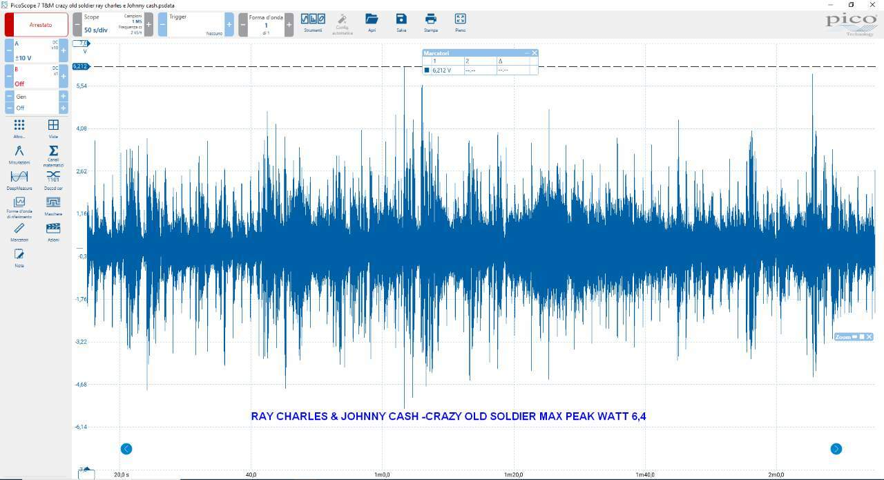

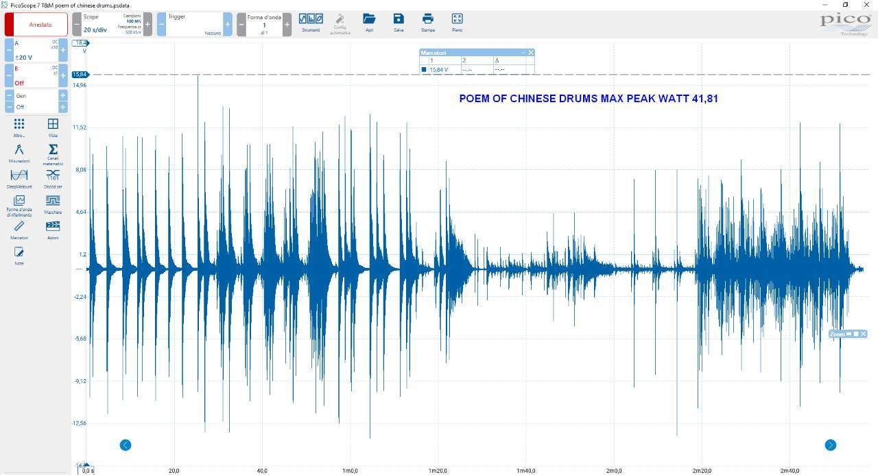

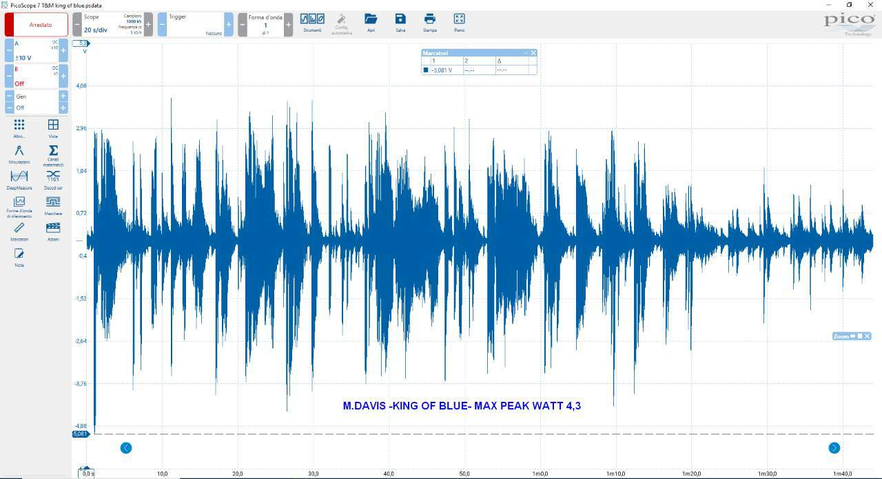

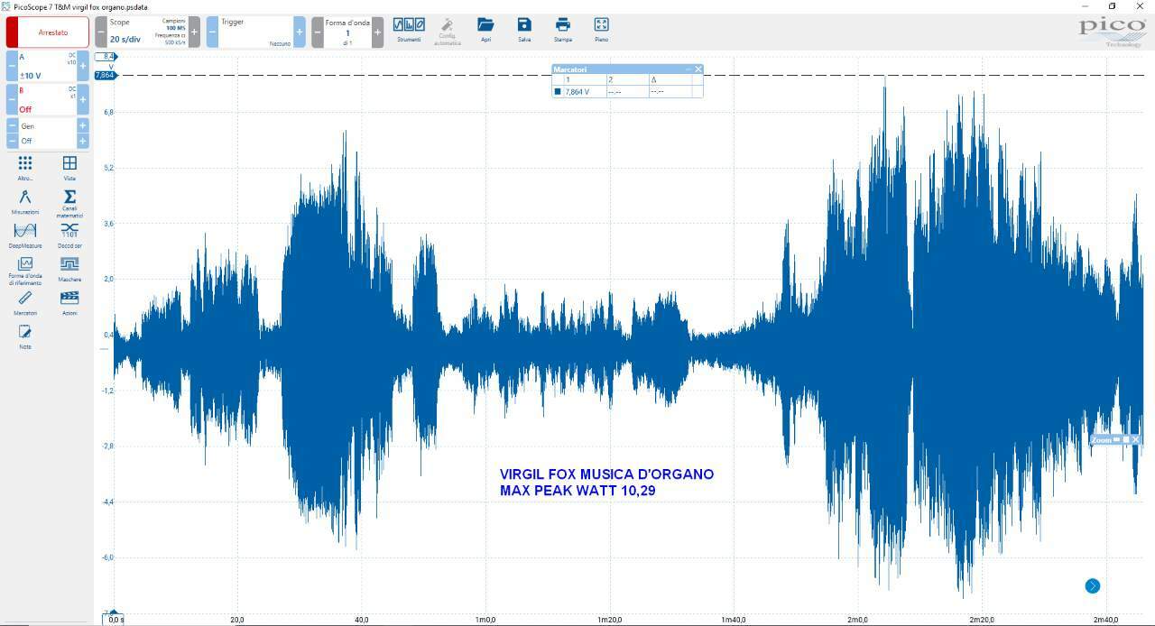

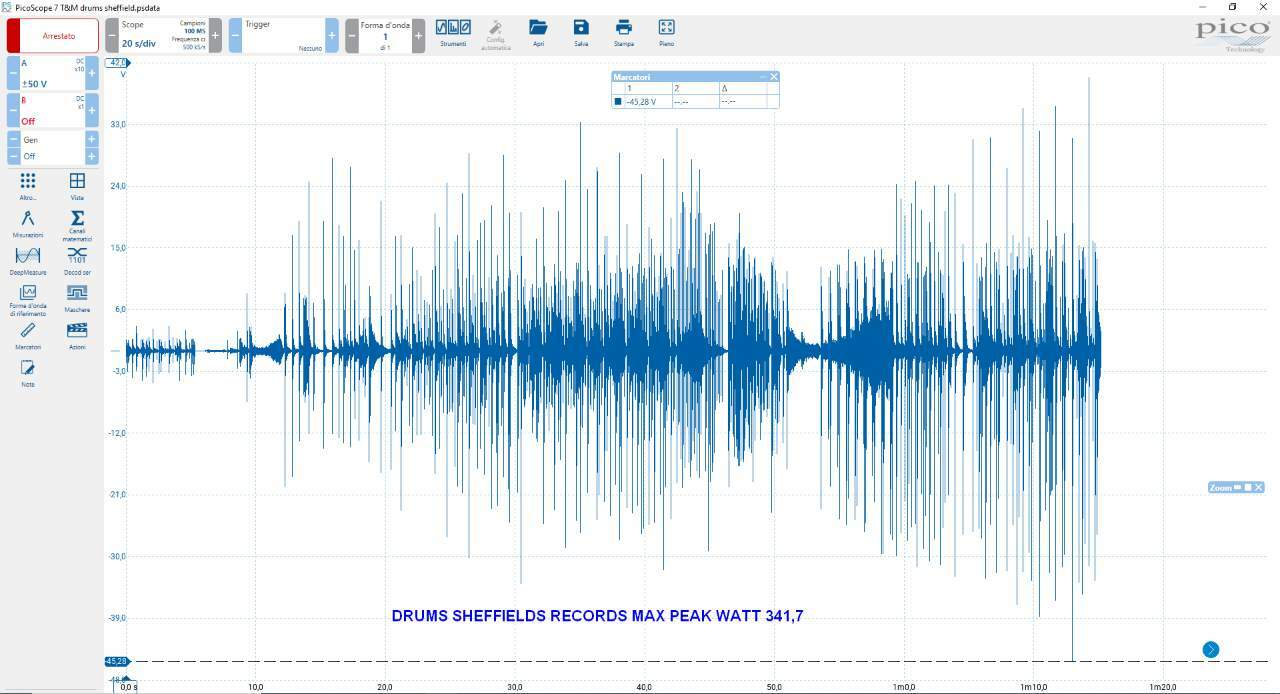

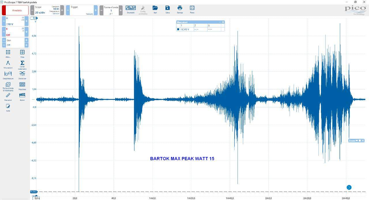

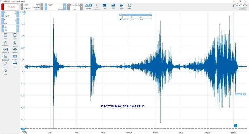

Ho fatto una prova prendendo spunto da una serie di brani conosciuti e che richiedono volumi di ascolto diversi in quanto si spazia dalla voce solista con chitarra, al brano di classica, per passare dalla musica d'organo e finire con le percussioni
Non ho fatto nessun calcolo, ho semplicemente regolato il volume ad orecchio per ogni singolo brano finquando questo non mi desse la giusta sensazione di realismo
Ho collegato un oscilloscopio ai morsetti dell'amplificatore e per ogni singolo brano ne ho acquisito il valore massimo di tensione di picco
Il sistema di altoparlanti ha una sensibilità pari a 101 dB/watt/mt e in ambiente produce [tenuto conto della distanza e del campo semi-riverberante] nel punto ascolto 94 dB con entrambi i diffusori in funzione
Va da se che tutti i valori rilevati di potenza dovranno essere incrementati di 10 volte se accomunati a diffusori con sensibilità di 90 dB/watt/mt
Ogni schermata contiene tutte le info relative al brano utilizzato e la potenza massima di picco raggiunta [in molti casi quella RMS risulterebbe al di sotto di 1 watt, ma si fa presto a salire con determinati brani ad elevato fattore di cresta e che all'ascolto richiedono volume affinchè possa esserci un certo realismo]
Si potranno capire tante cose, buona lettura [per ingrandire l'immagine cliccare sopra]

7 minuti fa, Collegatiper ha scritto:
Che sistema è?
Nel tuo caso quanto watt servono quindi?
Sistema customizzato
Il *mio caso* può essere anche relativo in quanto conta quanto si vuole ottenere in termini di SPL non distorta
Considera che con i 341 watt di picco massimo richiesti dallo Sheffields Drums si arriva nel punto ascolto a quasi 120 dB
A 120 dB di picco massimo la batteria sembra *vera*

Circa 1700 watt di picco per la stessa pressione SPL

Puoi descrivere sistema ed amplificazione?
Quindi con sistema da 101 db ti servono 341 watt MAX (ipotizzo quindi 170 watt rms)?
341 watt intendi per canale o totali?
Sistema a tromba, 3 vie + Subwoofer [Sub controllato da DSP]
I 341 watt sono per canale, ma raggiunti per espressa richiesta ad orecchio
Il limite massimo impulsivo dell'ampli [prima del clip] raggiunge i 63 volt con segnali ad elevato slew rate
Contestualmente con altri ampli magari si *siede* prima, quindi ci sarebbe da valutare quanto l'ampli è generoso a fornire picchi elevati e non tosati

33 minuti fa, pro61 ha scritto:
non ho capito come hai fatto il calcolo dei Watt. Hai preso i Volt di picco, ma quanto vale la parte immaginaria dell'impedenza su quei picchi?
Approssimativamente 6 ohm
