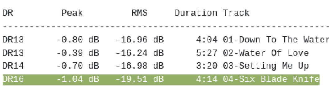

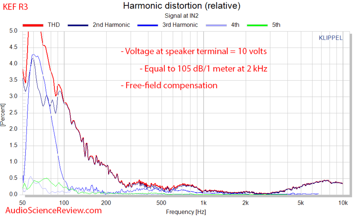

Si e' creata la finta convinzione che il DR sia l'indicatore della Dinamica Reale (DR) di un brano.
Lo sappiamo cosa sia ed e' un buon indicatore del contrato dinamico
, pero' mi sembra che :
i Dr non vi vanno bene
La misura con il tester non va' bene
La misura dei VUmeter non va bene
80db spl ora sono troppi
I diffusori a 110db ci arrivano a malapena
micro watt si ma i primi watt in A non contano
alla fine chi vuol capire ha capito .....

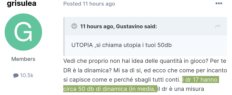

43 minutes ago, grisulea said:
E non c'è verso di fargliela capire. Speriamo che "l'amico" ci arrivi. Da ciò una serie di calcoli e valutazioni totalmente errati.
Forse così è più facile capire.
mi fa' pacere che tu abbia capito che DR17 non corrisponde a 50db come hai scritto

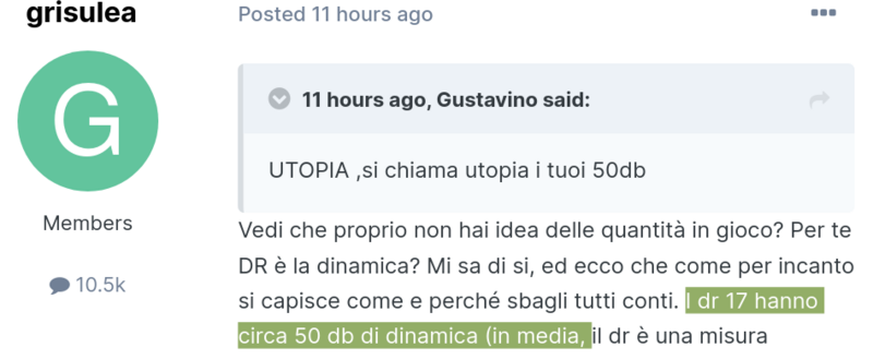

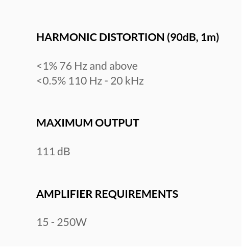

Mi arrendo, ci ho provato e non solo io, ce l'ho messa tutta, continua a credere quel che ti pare. Continua a pensare che il DR è la dinamica. Continua a credere che i dischi hanno 4/10 db di dinamica. Non ho nessun interesse a convincerti del contrario. Se nemmeno leggendo un report ci arrivi non sarò certo io a riuscirci.
