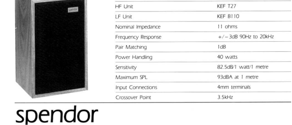

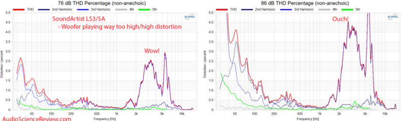

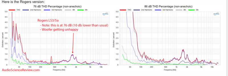

Non certo la Ls3/5 caso limite inferiore metto anche quella cinese che qualcuno tentava di spingere in un altro thread
Screenshot 2023-12-01 at 00-05-44 SoundArtist ( BBC ) LS3_5A Speaker Review.png
Screenshot 2023-12-01 at 00-07-29 SoundArtist ( BBC ) LS3_5A Speaker Review.png
