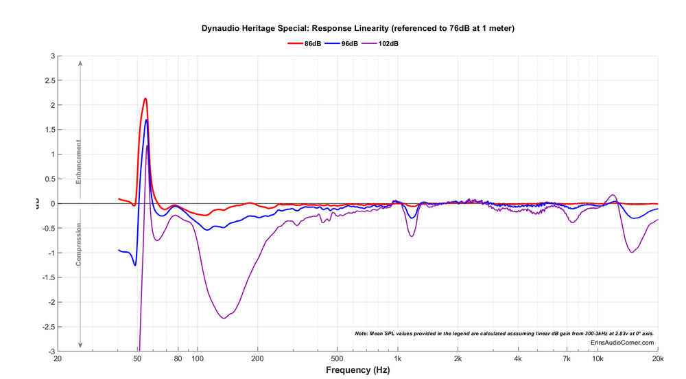

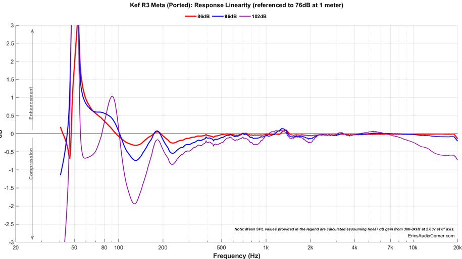

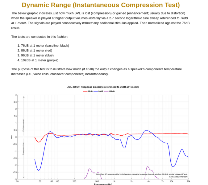

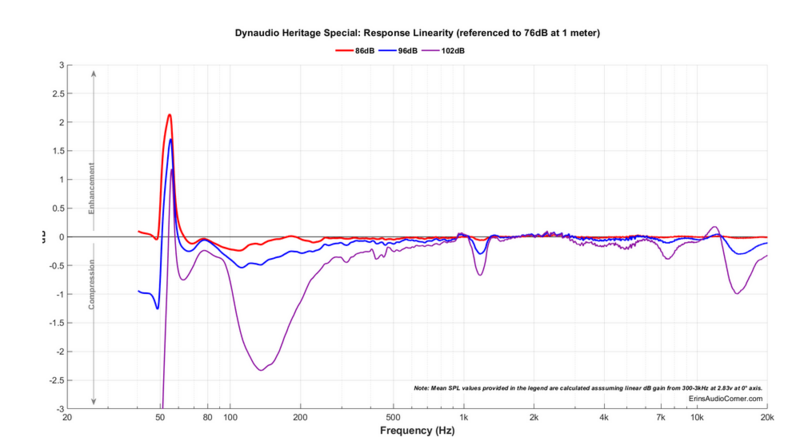

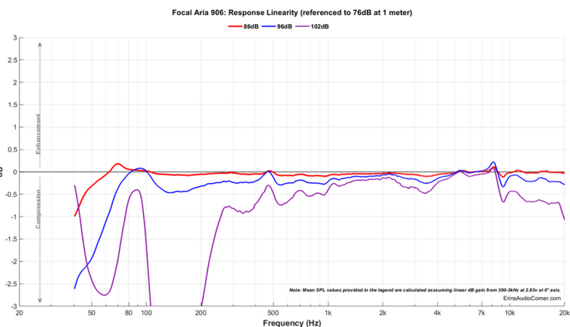

Se i dati postati dal Misuratore sono corretti;una sensibilita' di 102 db/watt/mt e dei picchi di 341 watt per ottenere livelli realistici ovviamente con certi generi musicali.
Si dimostra nei fatti quello che ho sempre detto,tenete anche in buon conto che se pensate di risolvere la bassa efficenza con l'alta potenza , non e' una via agevole visto il surriscaldamento delle bobine mobili degli altoparlanti amatoriali (i professionali sono studiati per reggere meglio) altera i loro parametri per cui la rete di crossover passiva non lavora piu' nel modo calcolato.
