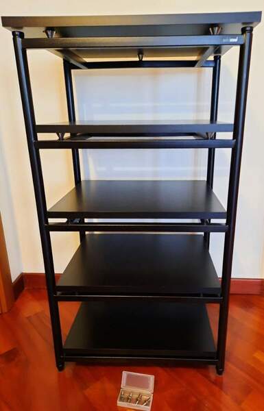

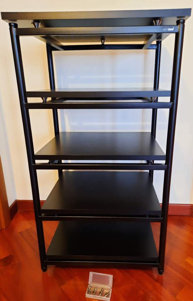

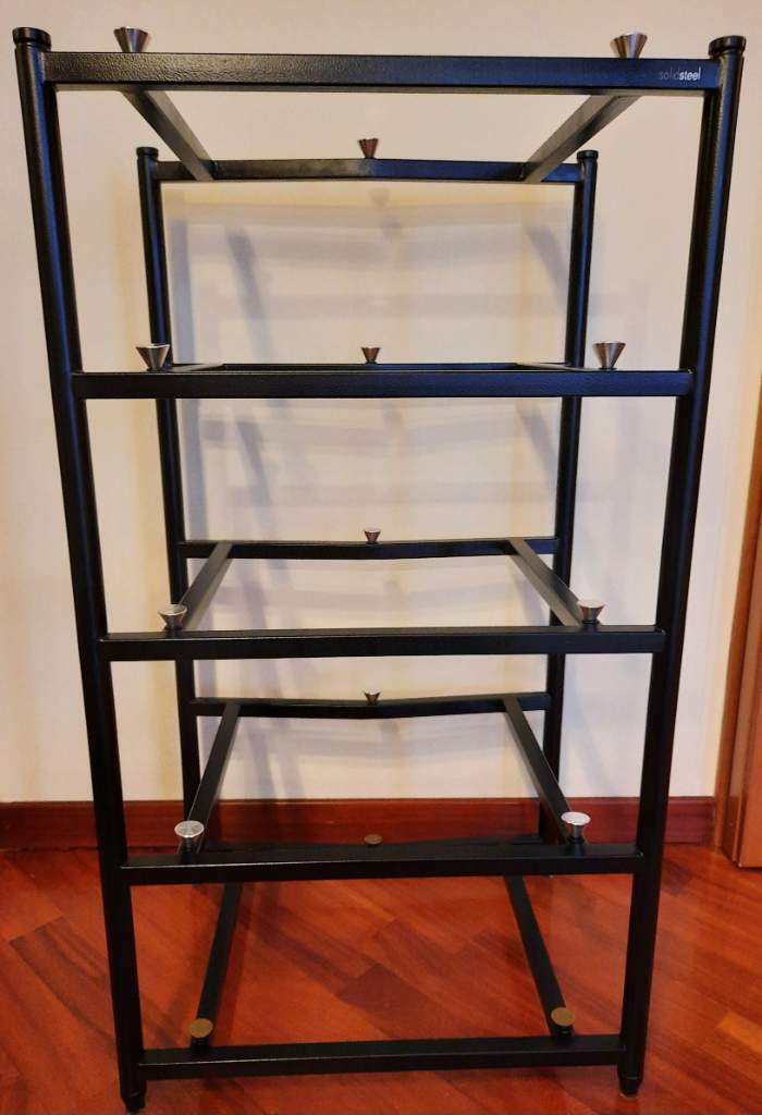

@M.B. ho lo stesso tavolino...che palle però quando le punte cadono a terra quando fuoriscendo dalla loro sede al minimo spostamento dell'elettronica...non vi è un modo di fissarle sotto i ripiani?
https://melius.club/topic/17368-punte-o-piedini-antivibrazioni/#findComment-1031855
Io ne ho due, quello della foto (che ho in vendita) e l'ex top di gamma, ovvero il 6.4. Quest'ultimo ha dei ripiani più grandi e spessi che lo stabilizzano molto. Però francamente con il 5.5 non ho mai avuto chissà quali problemi. Potresti provare ad usare un po' di nastro biadesivo (sottile) tra i coni e il ripiano.
