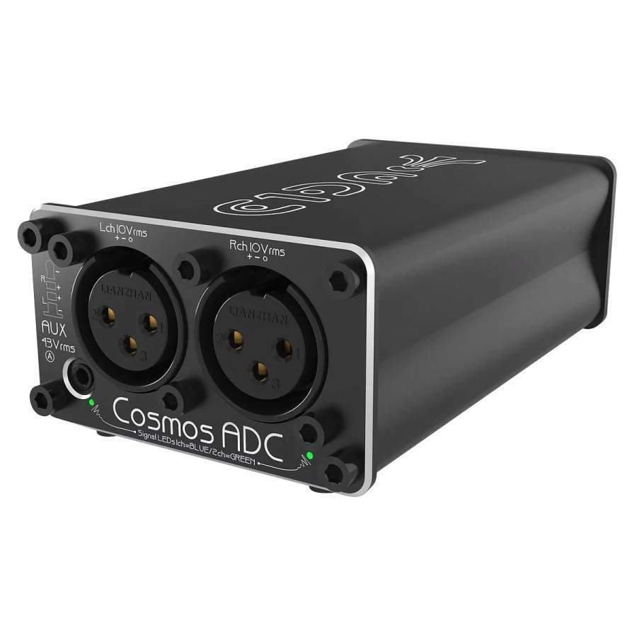

Arrivato il super Adc, proviamolo assieme
Dopo quasi un mese dall'ordine è arrivato, dalla Cina con furore, e il furore lo ha per davvero
Sarà una prova a diversi step: prima lo proverò elettricamente e con qualche grafico, poi lo proveremo all'ascolto assieme facendo un confronto ad orecchio
Mi è arrivato il modello nuovo, ci speravo, quello con il doppio ingresso e alimentazione separata

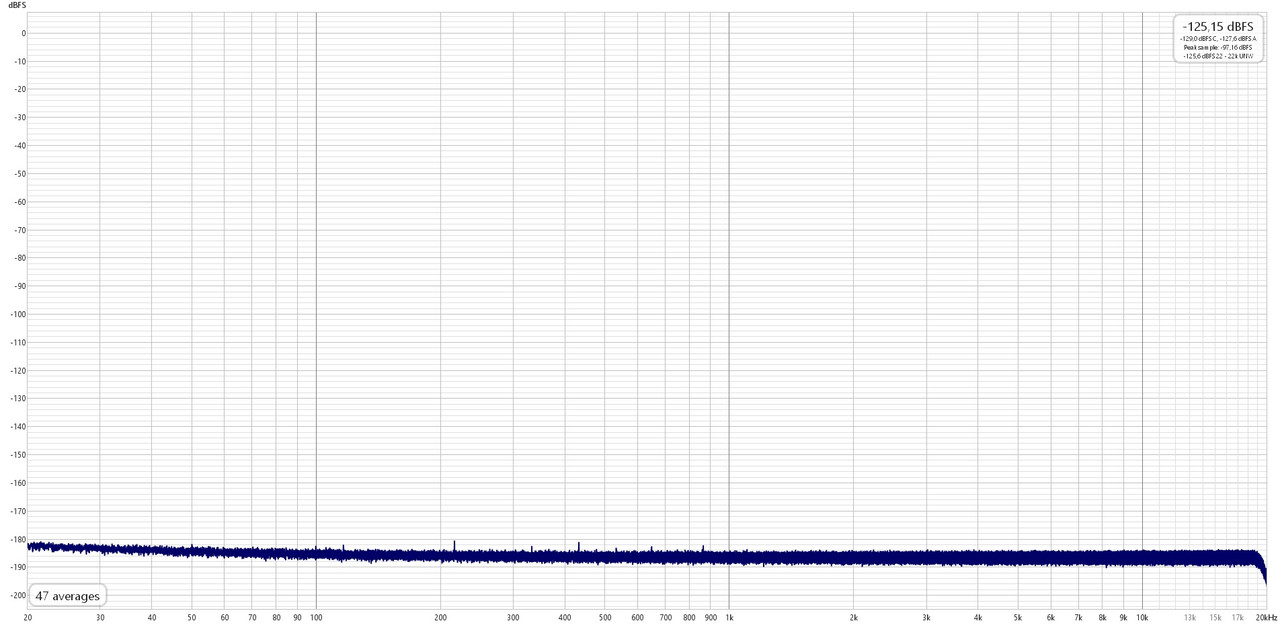

Provvisoriamente l'ho collegato alla V5 usb del PC e, nonostante questo, produce un rumore interno cosi basso che ha dell'assurdo
Anche la stabilità è notevolissima e lo vediamo nel primo grafico che posterò
Affinchè si potessero notare variazioni nel tempo l'ho collegato e ho impostato una FFT da 4.194304 pt unita ad un average infinite, in questo modo per una FC a 44,1khz la risoluzione sale a 0,01 hz, nonchè la capacità di fare emergere eventuali segnali di spurie a banda molto stretta
Nasce come scheda per misurazioni, ma lo si può usare per campionare i vinili in digitale con una precisione fuori dal comune
Piu avanti completerò anche l'esperimento iniziato con one4seven

I modelli precedenti producevano una *spiacevole* componente DC 0 hz-3 hz e questo problema è stato eliminato
L'ampiezza si propagava fino a circa -95 dB e sarebbe stato un peccato visto l'andamento straordinariamente basso del rumore

Poco fa l'ho collegato con un alimentatore esterno per Smartphone, ho usato quello del mio Xiaomi readmi 8 pro
Si guadagnano esattamente altri 1,5 dB di rumore piu basso
In questo modo raggiunge esattamente quanto dichiarato dal fabbricante, ovvero -129,1 dBA magnitude contro i 127,6 dBA tramite la V5 USB [questo modello è selezionato come class 0 grade, quindi il migliore in termini di tolleranze rispetto alle classi A, B C che non producono le medesime prestazioni, ma roba di qualche dB in piu]
Tutto questo con l'utilizzo delle uscite bilanciate *cortocircuitate* tramite un cavo a Y  XLR-XLR 2 in 1
Se si utilizza l'ingresso sbilanciato il rumore peggiora di 3 db, quindi da -129,1 dB passa a -126,1 dB circa
Ho fatto un paio di misure e le ho confrontate con quelle ufficialmente pubblicate tramite apparecchiature da laboratorio professionali, è impressionante la precisione chirurgica per come le replica

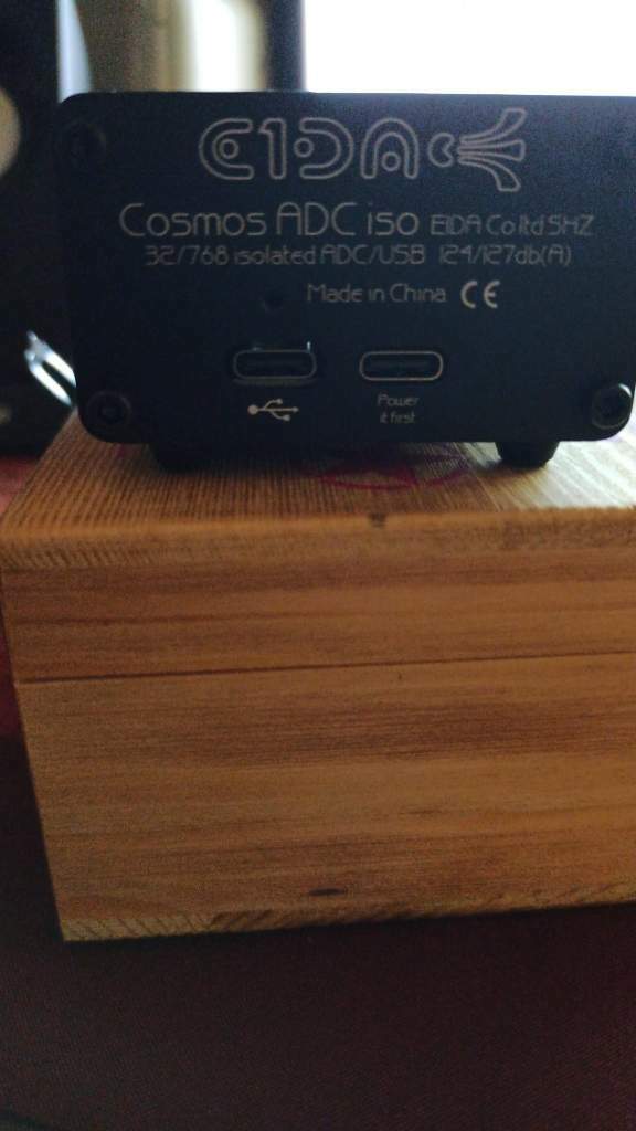

Non ho capito, un caricatore smartphone è meglio del suo?
https://melius.club/topic/17383-arrivato-il-super-adc-proviamolo-assieme/#findComment-1032399
Non viene corredato da nessun alimentatore
Ha due ingressi separati con connettori USB-c
Quello a SX prende i dati, quello a DX autoalimentato dalla power 5 volt USB
Gli faccio una foto
