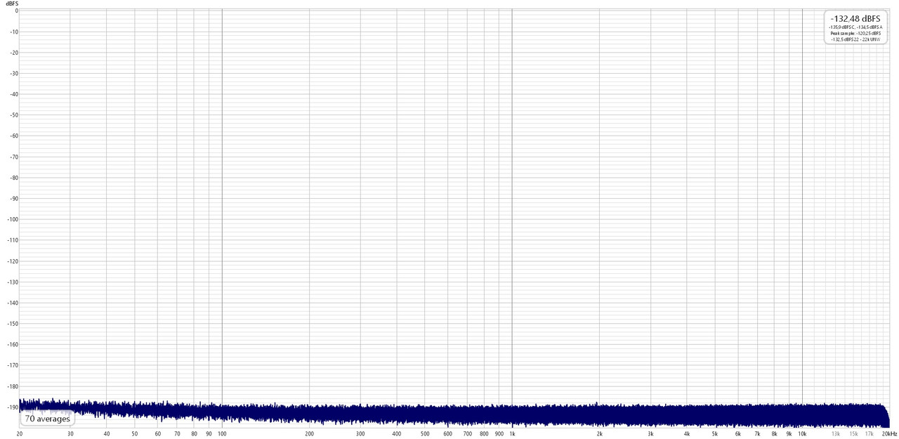

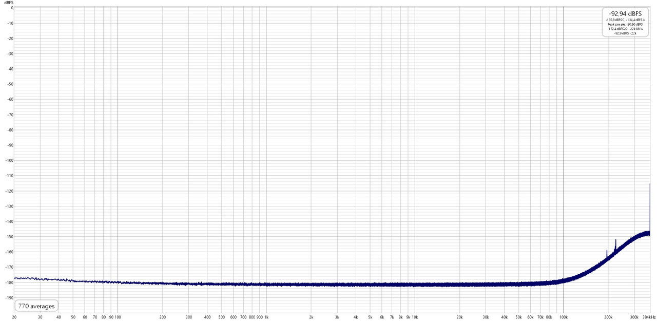

Nel mio viene riportata a 32/768 khz
Il driver di Windows riconosce soltanto 32/384, ma usando una particolare combinazione di driver JAVA + WASAPI EXCL, il menu a tendina delle frequenze mette in bella mostra -anche- il 768 khz, e lo attiva pure in quanto la banda del rumore si estende fino a 384.000 hz
Ma non è solo quello, il bello è che il rumore interno [con questi drivers] scende ulteriormente fino a toccare i -132,50 dB magnitude che sarebbe l'equivalente di circa 236,8 nVolt [nano-volt]
Certamente darò un occhiata per scongiurare erroracci, ma se cosi significa che staremmo sotto l'AP 555 di ben 9 dB !!!

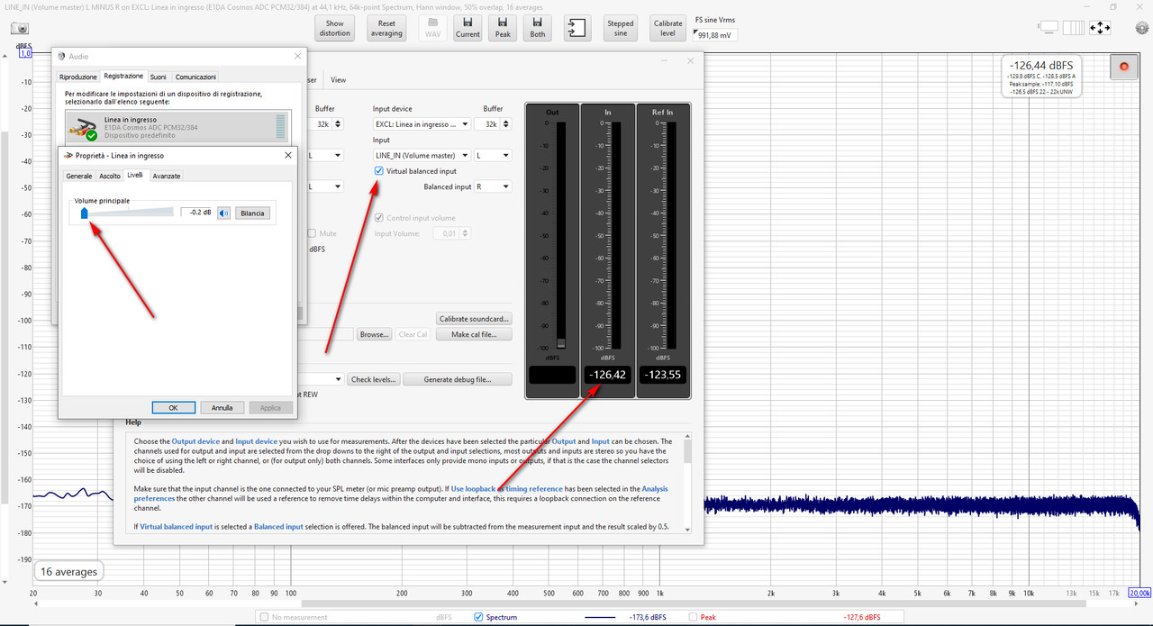

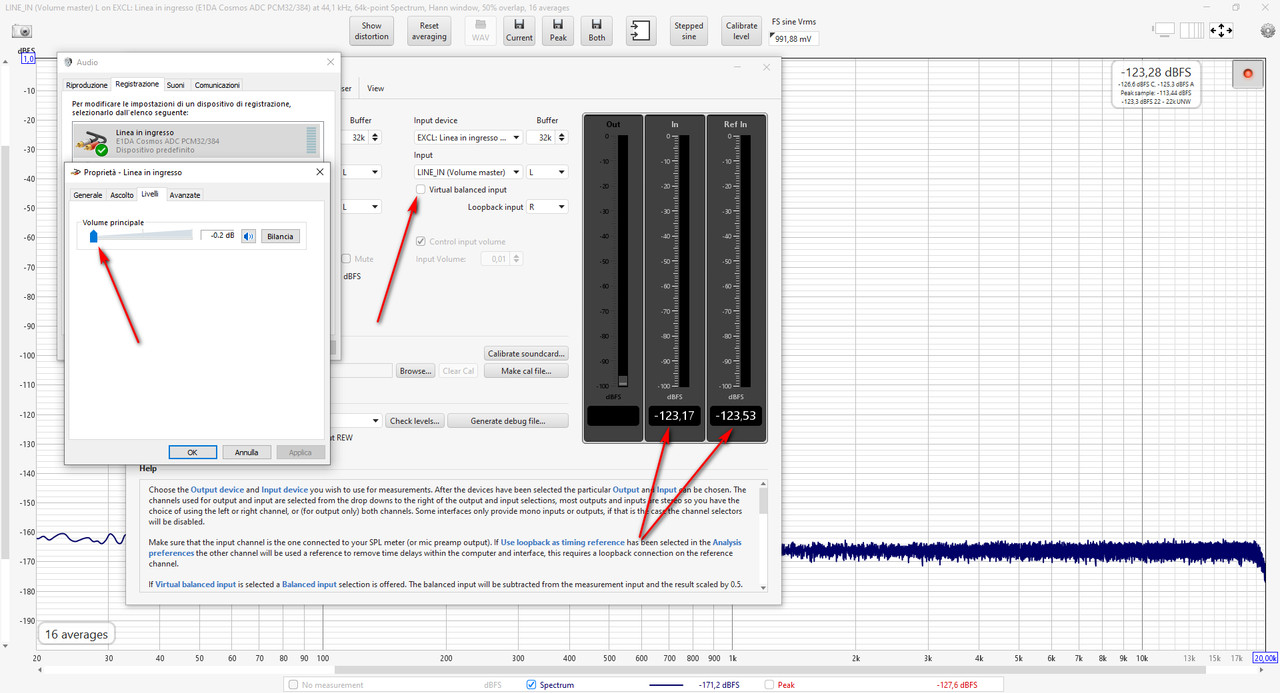

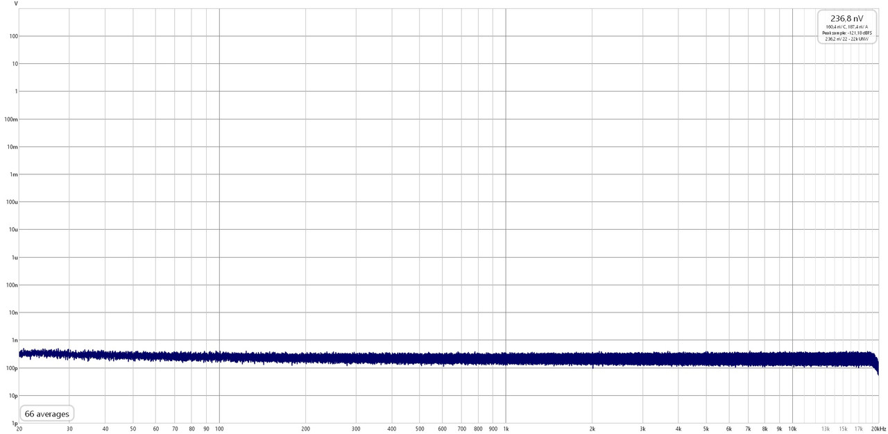

Nelle cose devo capirci a fondo, e ho trovato la causa per la quale si manifesta questo fenomeno
Elettricamente il rumore è congruo in sbilanciato e congruo in bilanciato [-3 dB di attenuazione del rumore] quando si utilizza il driver ASIO4all
Con questi altri drivers [java + wasapi EXCL] invece accade questo
C'è in REW una funzione che rende virtualmente bilanciato il segnale visualizzato nei grafici
Questo driver interagisce con il Master-Level dell'ingresso
Se posizionato al minimo, e il virtual balanced disattivato, il rumore tra i due canali è perfettamente simmetrico
Inserendo il cavo a Y che rende elettricamente bilanciato l'ingresso di un canale il rumore si attenua di 3 dB
master-al-minimo-2-senza-virtual-balance
Nel momento in cui si attiva il virtual balanced scaturisce un asimmetria di livello tra i due canali
Con i driver ASIO4all non accade
Quando poi il Master Level si porta al massimo IN UN SOLO CANALE si raggiunge quota -132,50 dB
Dunque quando serve asimmetria o si usa il driver ASIO4all, oppure si tiene il Master Level al minimo
Quando invece si vuole raggiungere la minima soglia del rumore possibile [IN UN SOLO CANALE] si posiziona il Master Level al massimo
Qui vediamo il livello [assurdo] che si raggiunge con il guadagno del processo FFT a 4.194.304 pt
E infine il residuo di tensione [in alto a destra il valore magnitude, mentre la linea sul grafico comprende il calcolo del guadagno FFT, ma a banda moltro stretta si riuscirebbe a vedere anche lo spermatozoo di un microbo]
