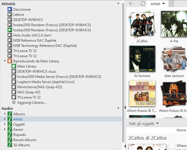

Riprendo questo thread perché ho provato quanto sopra ma ... non sono riuscito a farlo funzionare sulla rete DLNA (funziona sull'uscita USB): JRiver 31, se clicco sulla rotellina in alto mi dice "Elaboratore DSP disponibile solo per aree locali".
Evidentemente manca qualche "inghippo", ma non so quale ... succede con tutti i renderer disponibili in casa, TV, DAC con ingresso ethernet, Daphile, UAPP, Foobar, BubbleUpnp
