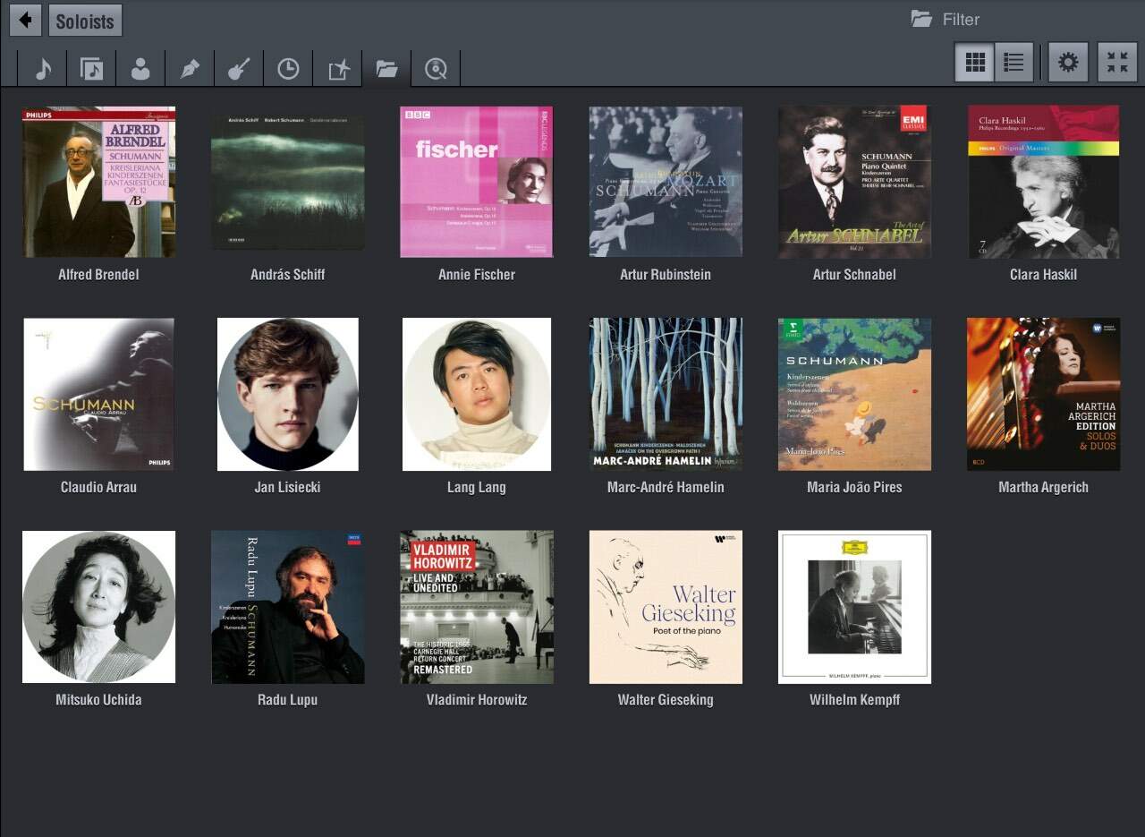

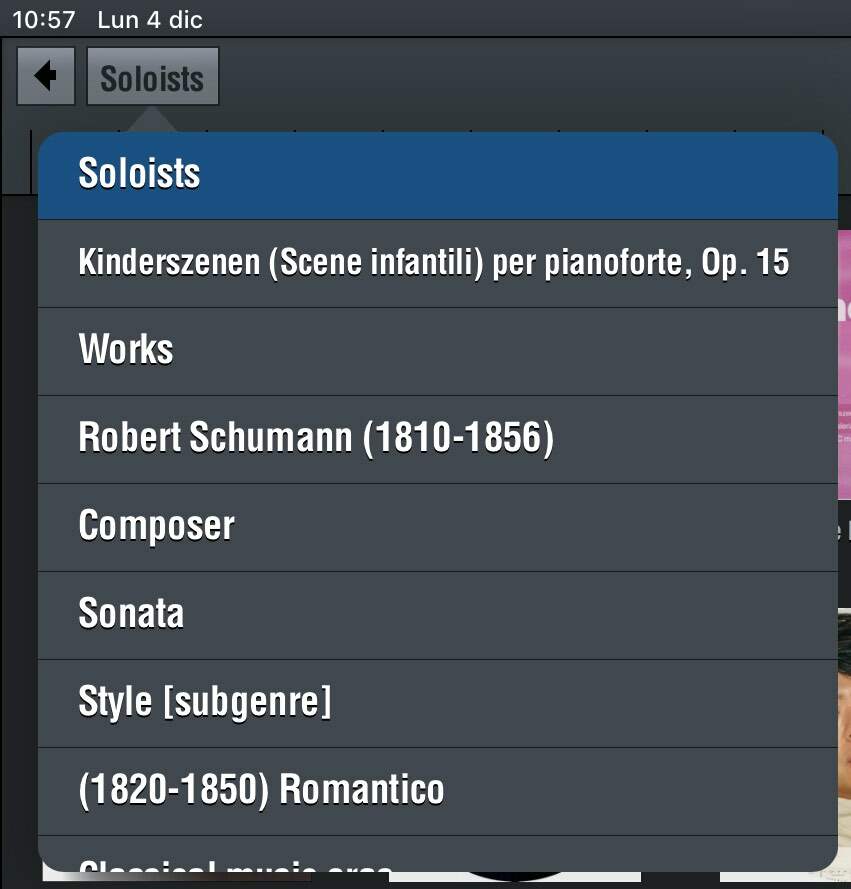

stefano_mbp Inviato 3 Dicembre 2023 Condividi Inviato 3 Dicembre 2023 @granosalis il punto è che il mediaserver dalla libreria L2 estrae solo i metadati che ho elencato prima, nulla di più, e non è possibile configurare il mediaserver per estrarre altri metadati … Affinché i metadati possano essere visibili è necessario che il mediaserver li estragga … altrimenti niente da fare anche se questi sono inseriti nei tag dei file. Bit depth, sample rate sono metadati estratti da Minimserver (se opportunamente configurato) e non da L2. E riguardo alla musica classica … il 70% della mia libreria è composto da musica classica … da qui la mia “ossessione” per i metadati . qui vedi come si presenta la app Lumïn con Minimserver configurato “alla mia maniera” (nei riquadri rossi i tag virtuali) . e qui la finestra di dettaglio con gli hyperlink per ogni riga Link al commento https://melius.club/topic/17400-lo-streamerdac-migliore-entro-i-10k/page/3/#findComment-1034161 Condividi su altri siti Altre opzioni di condivisione...

stefano_mbp Inviato 4 Dicembre 2023 Condividi Inviato 4 Dicembre 2023 @granosalis … rimane il fatto che sia straordinario poter individuare, ad esempio, con pochi click tutti gli esecutori di Kinderszenen di Schumann Link al commento https://melius.club/topic/17400-lo-streamerdac-migliore-entro-i-10k/page/3/#findComment-1034387 Condividi su altri siti Altre opzioni di condivisione...
