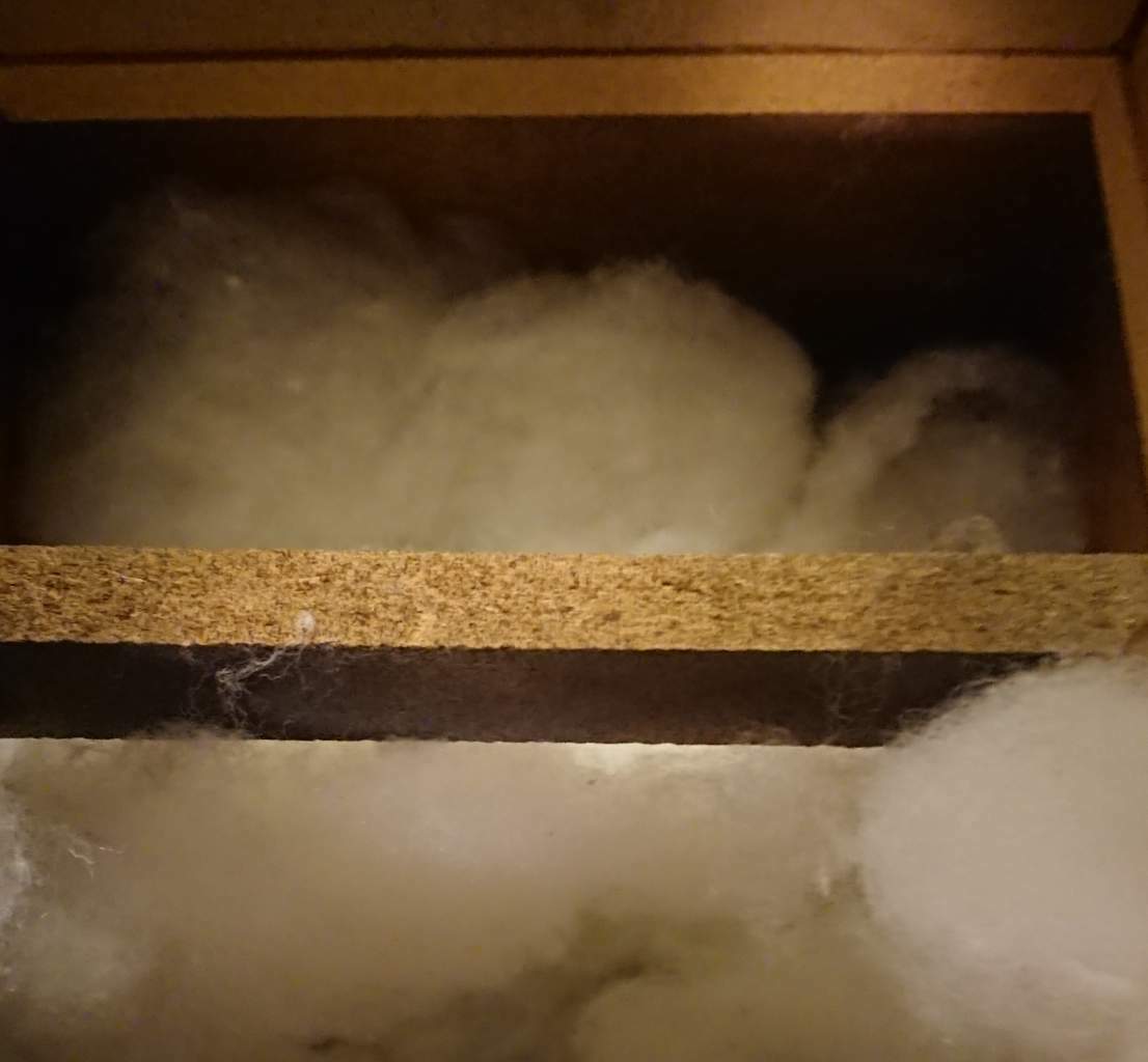

dover Inviato 3 Dicembre 2023 Autore Condividi Inviato 3 Dicembre 2023 @audio2 Dentro la cassa c'è una traversa da sinistra a destra... Stop Link al commento https://melius.club/topic/17409-radiatori-passivi-ess/#findComment-1033628 Condividi su altri siti Altre opzioni di condivisione...

audio2 Inviato 3 Dicembre 2023 Condividi Inviato 3 Dicembre 2023 l' hanno messa così perchè in pratica non c'è posto per altro con un wf ant e uno post allora fai come dicevi tu, prima sigilli bene le giunture e poi fogli bituminosi Link al commento https://melius.club/topic/17409-radiatori-passivi-ess/#findComment-1033647 Condividi su altri siti Altre opzioni di condivisione...

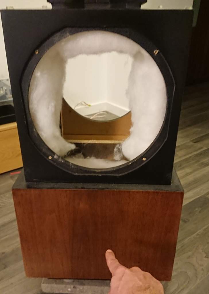

audio2 Inviato 3 Dicembre 2023 Condividi Inviato 3 Dicembre 2023 @dover lo scatolo quadrato sotto quello con i buchi fa volume oppure è solo un piedistallo ? Link al commento https://melius.club/topic/17409-radiatori-passivi-ess/#findComment-1033688 Condividi su altri siti Altre opzioni di condivisione...
dover Inviato 3 Dicembre 2023 Autore Condividi Inviato 3 Dicembre 2023 Fa volume Link al commento https://melius.club/topic/17409-radiatori-passivi-ess/#findComment-1033721 Condividi su altri siti Altre opzioni di condivisione...
dover Inviato 3 Dicembre 2023 Autore Condividi Inviato 3 Dicembre 2023 @audio2 fa volume e le sue pareti sono molto più "fini" dello scatolo superiore Link al commento https://melius.club/topic/17409-radiatori-passivi-ess/#findComment-1033723 Condividi su altri siti Altre opzioni di condivisione...
audio2 Inviato 3 Dicembre 2023 Condividi Inviato 3 Dicembre 2023 e allora prova a lavorare anche li, tieni presente che se aggiungi spessore togli litri, anche se non so fino a che punto si sente. i fogli li trovi agevolmente da 1.8 mm fino a 4 mm, non costano nemmeno tanto. sotto se è piedinato il bitume lo puoi mettere anche per fuori, magari il più spesso. non sarà il massimo ma se non si nota fastidio non da. la traversa comunque la vedo viva per miracolo, anche li magari una bella spennellata di catrame o simili male non gli fa. quando tagli i fogli sta sempre un pò più piccolo della misura giusta perchè se si attacca bene poi se non ti ci sta è un casino sistemarlo. prova anche a guardare questo sito www.ctk.eu.com fanno roba buona, ma ne trovi di simile anche nei migliori negozi di vernici o forniture per carrozzieri. per dirti che tempo fa avevo fatto delle casse da festa per il nipotame, usando beh meglio che nemmeno lo dico comunque delle vecchie basi cucina ikea, da prima a dopo il trattamento neanche da mettere in confronto. Link al commento https://melius.club/topic/17409-radiatori-passivi-ess/#findComment-1033810 Condividi su altri siti Altre opzioni di condivisione...
