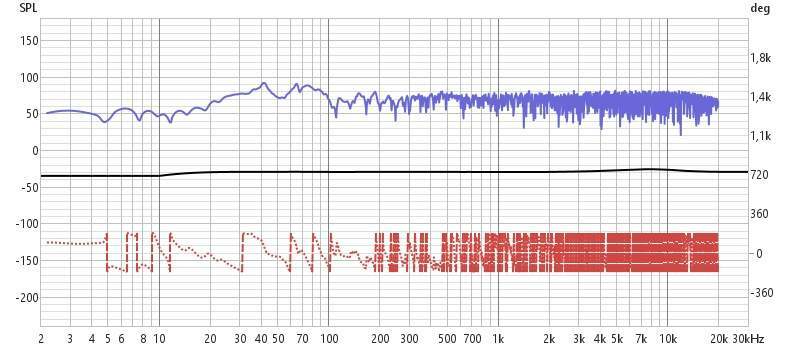

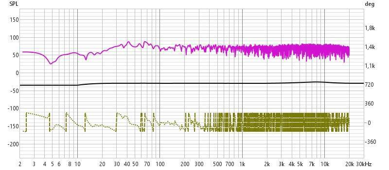

@gianventu and all , finalmente sono riuscito a fare qualche prova , non che ci abbia capito molto nelle impostazioni , ma allego comunque due misurazioni , canale dx e sx , per cominciare a ragionarci. non mi fate domande difficili , ho bisogno che mi portiate passo passo ad un corretto uso del sistema. Grazie !
