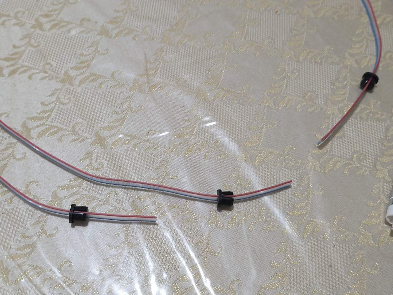

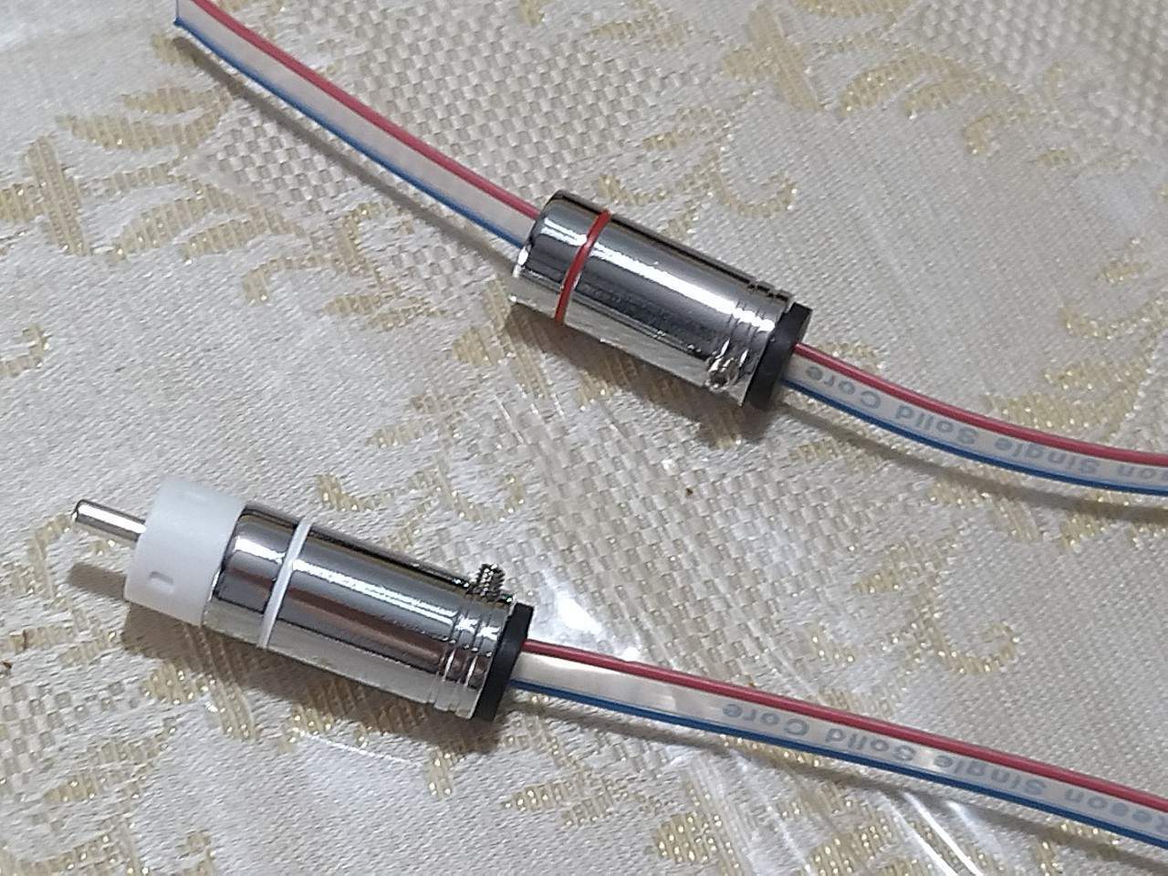

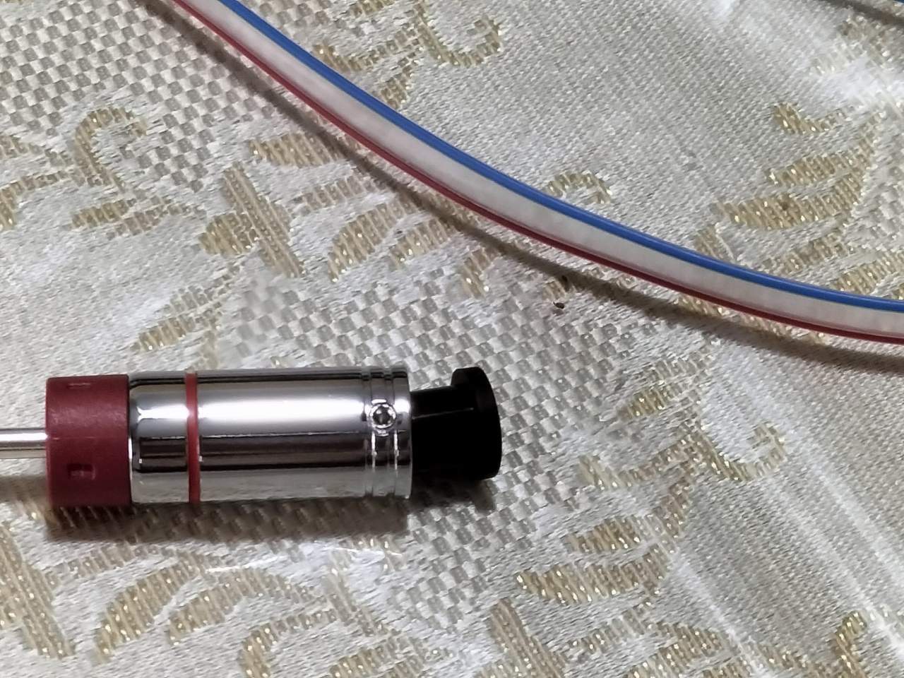

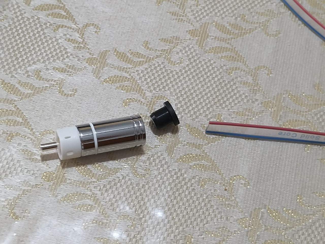

fabiosound Inviato 13 Marzo 2024 Condividi Inviato 13 Marzo 2024 55 minuti fa, salvatore66 ha scritto: E come si usano? Li devo formare e in filare il cavetto Consiglierei di prendere quelli vuoti dentro , come misura valuterei tra i 8.3 e il 9 , poi si dovrà fare un foro con punta da 5 o 6 ma a mano senza trapano ( tanto è gomma non serve chissà quale forza ) , il cavo passa dentro il tappino forato che poi và a innestarsi nel buco del connettore si stringe il grano e viene fuori un lavoro preciso ma sopratutto gradevole esteticamente come ho fatto al Reson TSC nelle foto 1 Link al commento https://melius.club/topic/17475-parliamo-dei-cavi-segnale-acoustic-revive/page/5/#findComment-1140287 Condividi su altri siti Altre opzioni di condivisione...
