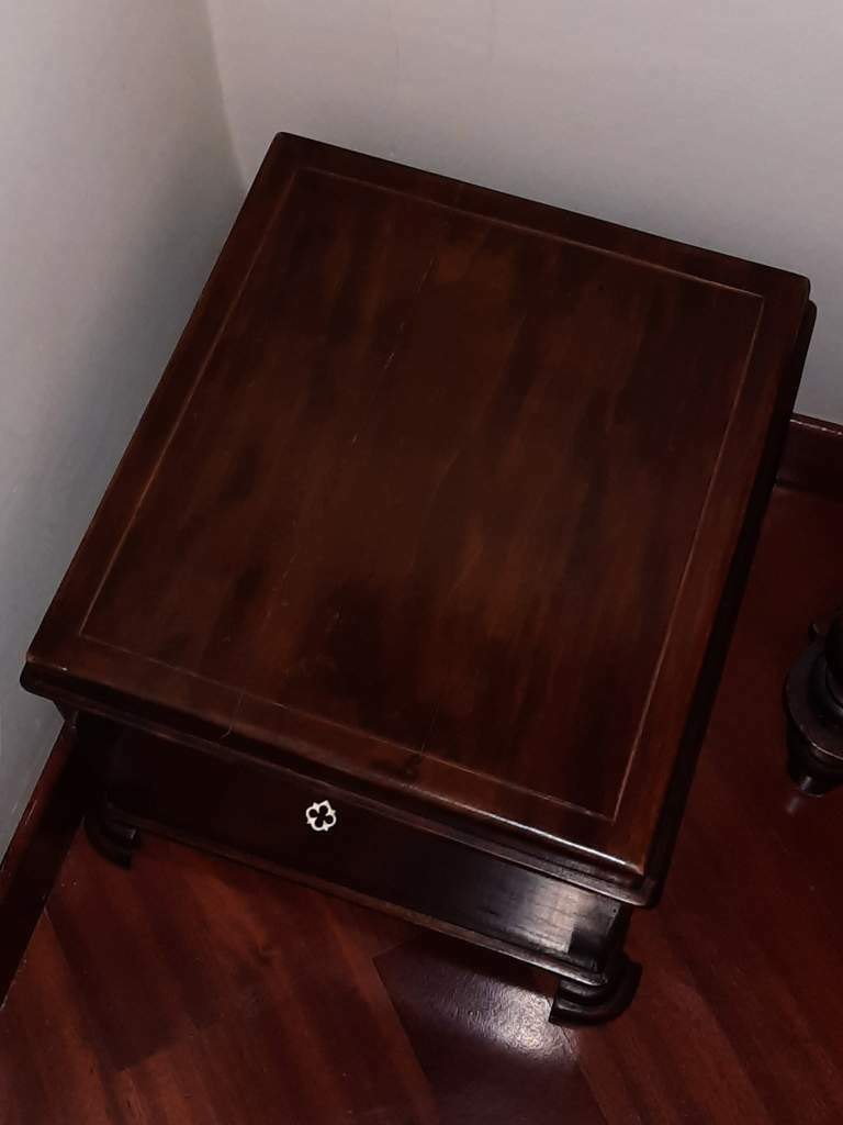

Fabio Cottatellucci Inviato 10 Dicembre 2023 Condividi Inviato 10 Dicembre 2023 7 minuti fa, Tronio ha scritto: continuo tuttavia a dubitare della sicurezza di questo materiale in un simile dispositivo Infatti io ho realizzato una scatola di legno, l'ho foderata di alluminio e poi, dentro, ho installato "a misura d'incastro" un centralino Gewiss o Bticino (non ricordo), di quelli da quadro elettrico, completamente chiuso. L'entrata del cavo d'alimentazione l'ho provata in due versioni: rigorosamente fissa, attraverso apposita boccola di passaggio cavo, oppure su presa maschio industriale Palazzoli. Link al commento https://melius.club/topic/17530-ciabatta-filtrata/#findComment-1040774 Condividi su altri siti Altre opzioni di condivisione...
