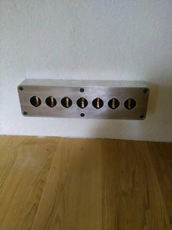

leosam Inviato 10 Dicembre 2023 Condividi Inviato 10 Dicembre 2023 @Fabio Cottatellucci ciao Io ho sempre usato ciabatte basilari o poco piu ', e soprattutto senza filtri e non ho mai avuto alcun problema di disturbi o cali di tensione con elettroniche di varie marche.Penso anch'io che un filtro fatto con tutti i crismi non entri in una ciabatta classica,se uno volesse proprio filtrare sarebbe meglio farlo esterno a questo punto.Anch'io devo farmi una ciabatta,ma la mettero' a muro con 8 prese,sicuramente in alluminio fresato dal pieno con il coperchio avvitato e senza iec d'entrata ma con passa cavo,certamente non filtrata. Grazie mille per la risposta👍👍 1 Link al commento https://melius.club/topic/17530-ciabatta-filtrata/page/3/#findComment-1040992 Condividi su altri siti Altre opzioni di condivisione...
dover Inviato 10 Dicembre 2023 Autore Condividi Inviato 10 Dicembre 2023 12 minuti fa, leosam ha scritto: alluminio fresato dal pieno Da chi te lo fai fare? L'hai progettata tu? Come unisci i fianchi alla base? Dicci di più... I filtri della mia ad ogni modo provengono da atl audio Link al commento https://melius.club/topic/17530-ciabatta-filtrata/page/3/#findComment-1041014 Condividi su altri siti Altre opzioni di condivisione...

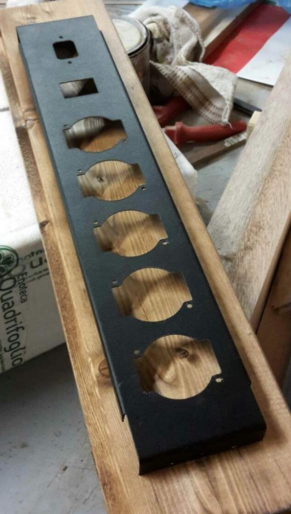

Tronio Inviato 10 Dicembre 2023 Condividi Inviato 10 Dicembre 2023 1 ora fa, dover ha scritto: Le prese sopra come le metto? Come ha fatto @M.B. Link al commento https://melius.club/topic/17530-ciabatta-filtrata/page/3/#findComment-1041043 Condividi su altri siti Altre opzioni di condivisione...
dover Inviato 10 Dicembre 2023 Autore Condividi Inviato 10 Dicembre 2023 @Tronio nelle foto di Mb non ci sono prese sopra. Solo una sul lato Link al commento https://melius.club/topic/17530-ciabatta-filtrata/page/3/#findComment-1041046 Condividi su altri siti Altre opzioni di condivisione...
M.B. Inviato 10 Dicembre 2023 Condividi Inviato 10 Dicembre 2023 @dover Credo che Tronio intendesse dire che ho proceduto con "olio di gomito"... Scherzi a parte, ho tracciato con un pennarello indelebile a punta fina lo scasso da fare e poi ho usato il dremel: mini sega circolare e infine una punta smerigliatrice per levigare il tutto. Operazione apparentemente laboriosa ma che ha richiesto davvero pochi minuti. Ad ogni modo io come presa ho usato la Vimar della prima foto perché ce l'avevo in casa. Ma faccio presente che esiste lo stesso prodotto flangiato (anche di colore nero) che facilita molto l'installazione: basta un trapano con punta a tazza e via... Link al commento https://melius.club/topic/17530-ciabatta-filtrata/page/3/#findComment-1041054 Condividi su altri siti Altre opzioni di condivisione...

leosam Inviato 10 Dicembre 2023 Condividi Inviato 10 Dicembre 2023 @dover ciao Abito in una zona sopra Lecco dove ci sono molte officine metallurgiche,io stesso ci ho lavorato per 17 anni.Trovare un pezzo di alluminio non ci vuole molto e nemmeno una fresatrice seria.Ho un'amico che fa questi lavori per passatempo.L'involucro e' scavato dal pieno,serve solo il coperchio da avvitarci che logicamente viene lavorato per ricevere le schuko.Io ci metterò delle prese Viborg perché ho gia' I cavi fatti con le loro spine,poi uno puo' mettere un passacavo o una iec per l'alimentazione in entrata.La mia sara' a muro e fissa ma nessuno vieta di metterci 4 piedini per portarsela in giro😀👍 Se riesco a trovare delle foto le posto. Link al commento https://melius.club/topic/17530-ciabatta-filtrata/page/3/#findComment-1041088 Condividi su altri siti Altre opzioni di condivisione...

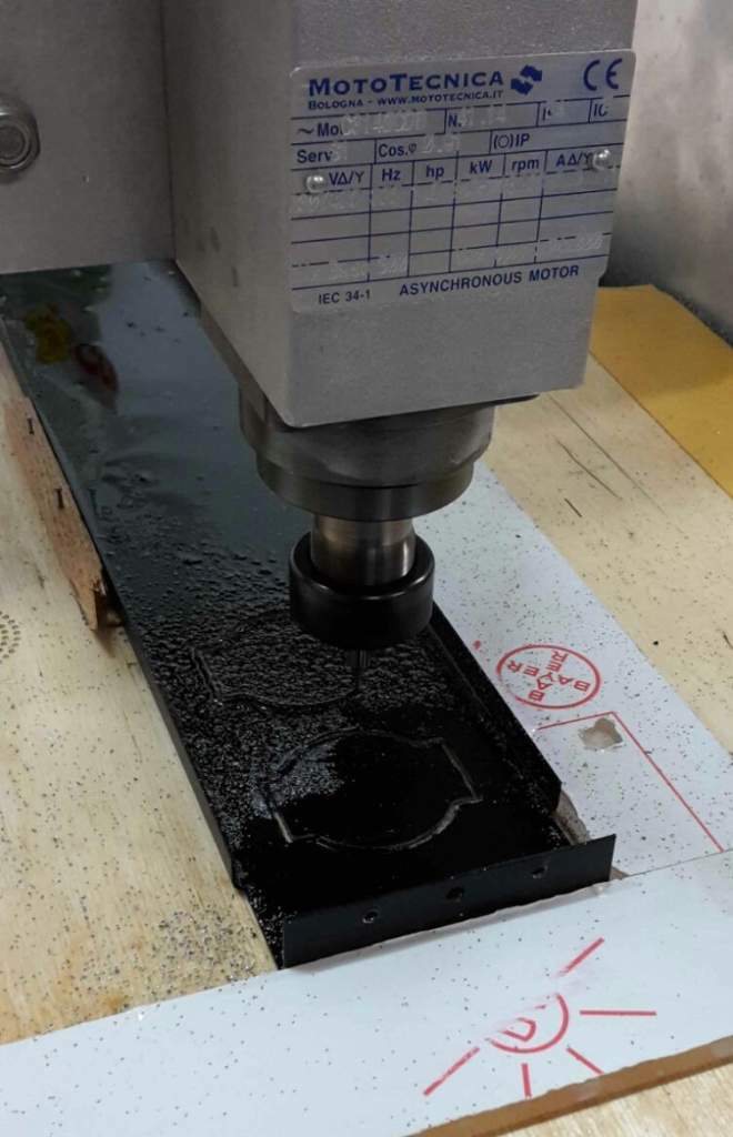

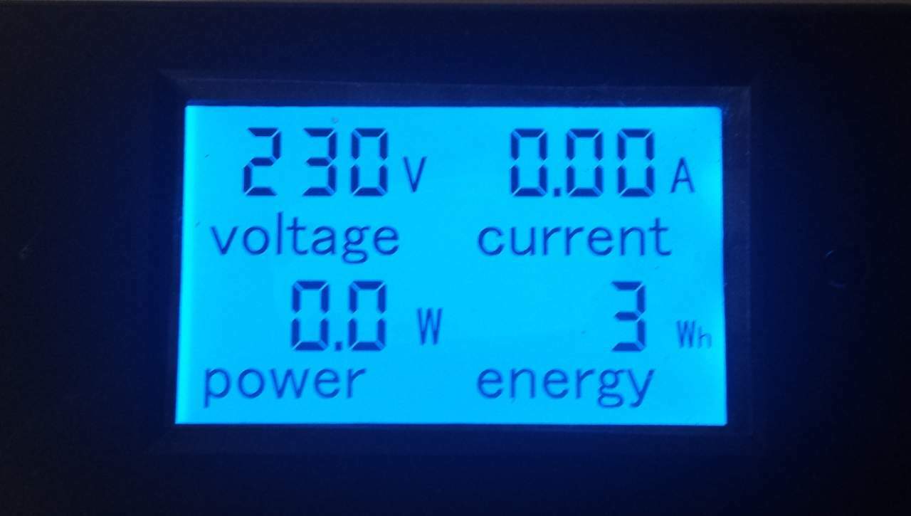

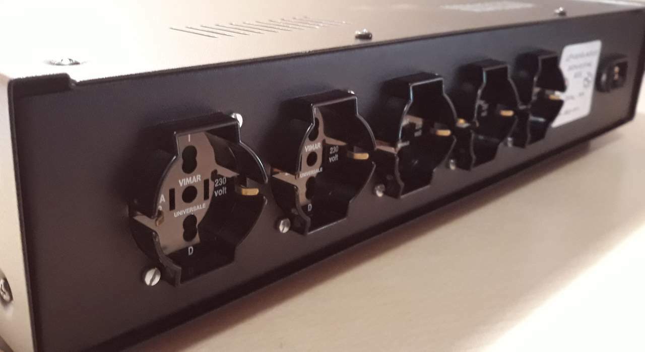

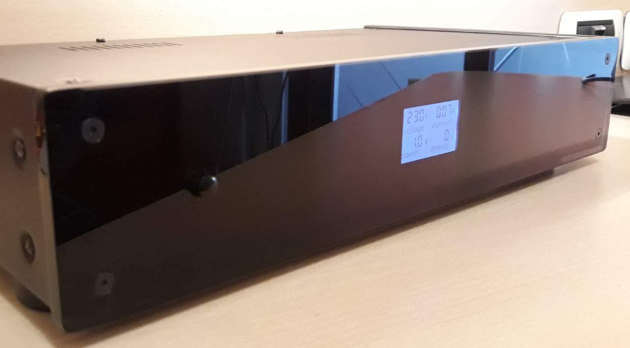

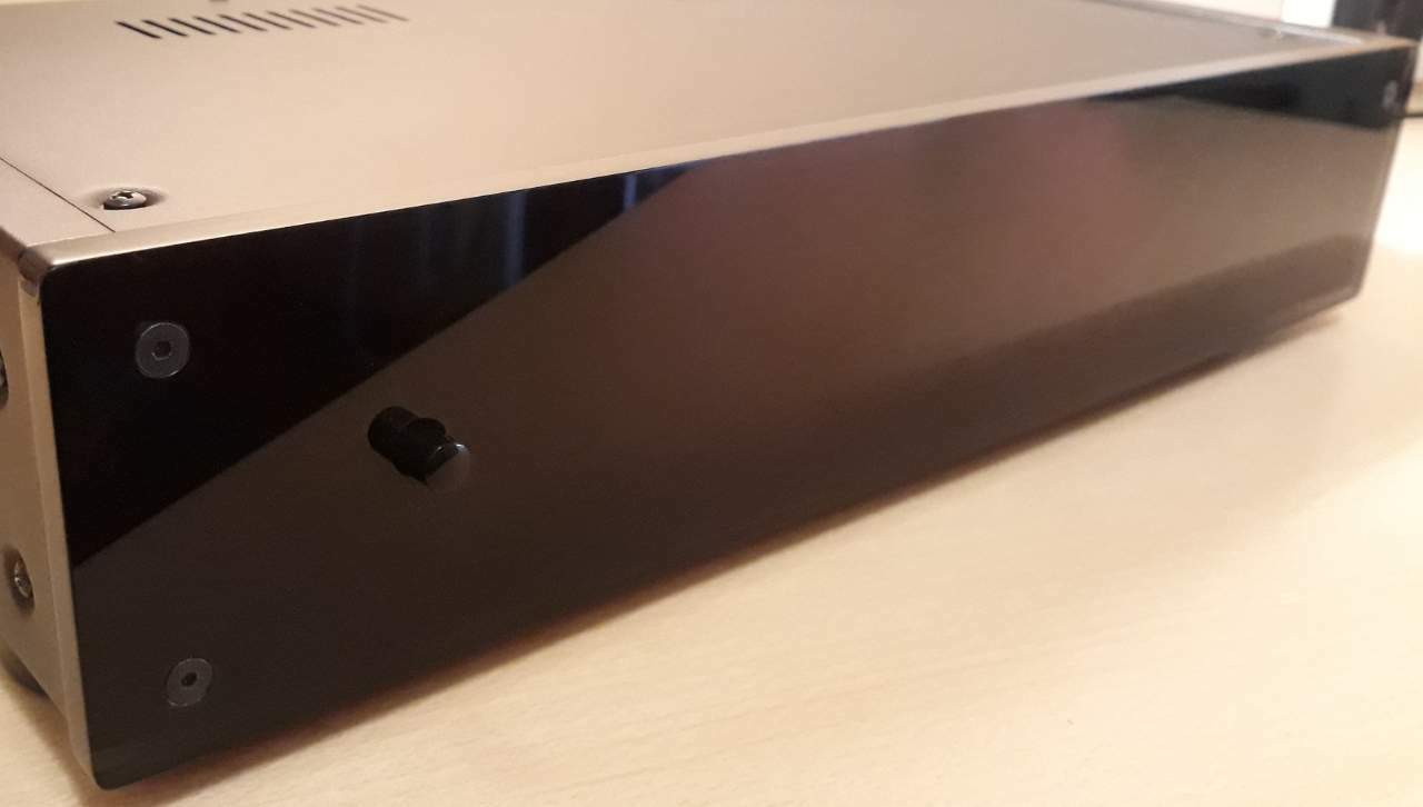

viale249 Inviato 10 Dicembre 2023 Condividi Inviato 10 Dicembre 2023 Ritengo che la schermatura dell'involucro serva solo in presenza di campi perturbanti, situazione difficilmente riscontrabile in un ambiente domestico ma se questa dovesse essere una voce di progetto inderogabile, sceglierei un cassetta metallica col coperchio facilmente lavorabile, tipo le ILME in lega di alluminio facilmente reperibili in qualsiasi distributore di materiale elettrico industriale (degno di questo nome). Le cassette di legno rivestite di alluminio mi sembrano un accrocchio poco... tecnologico. Personalmente ho realizzato una "ciabatta" filtrata (solo su alcune prese) in un contenitore HIFI2000 di larghezza standard, così da poterla mettere tra i componenti dell'impianto, grazie all'aspetto estetico molto buono (pannello frontale in plexiglass scuro con strumento analizzatore di rete visibile solo da acceso). Posto alcune immagini per dare qualche spunto realizzativo. 1 Link al commento https://melius.club/topic/17530-ciabatta-filtrata/page/3/#findComment-1041165 Condividi su altri siti Altre opzioni di condivisione...
viale249 Inviato 10 Dicembre 2023 Condividi Inviato 10 Dicembre 2023 Le lavorazioni di foratura del contenitore sono state eseguite con fresa CNC, così da replicare esattamente il profilo particolare delle prese Vimar multistandard utilizzate ma in una realizzazione più casalinga anche una semplice fresa a tazza può essere facilmente impiegata. Link al commento https://melius.club/topic/17530-ciabatta-filtrata/page/3/#findComment-1041174 Condividi su altri siti Altre opzioni di condivisione...
