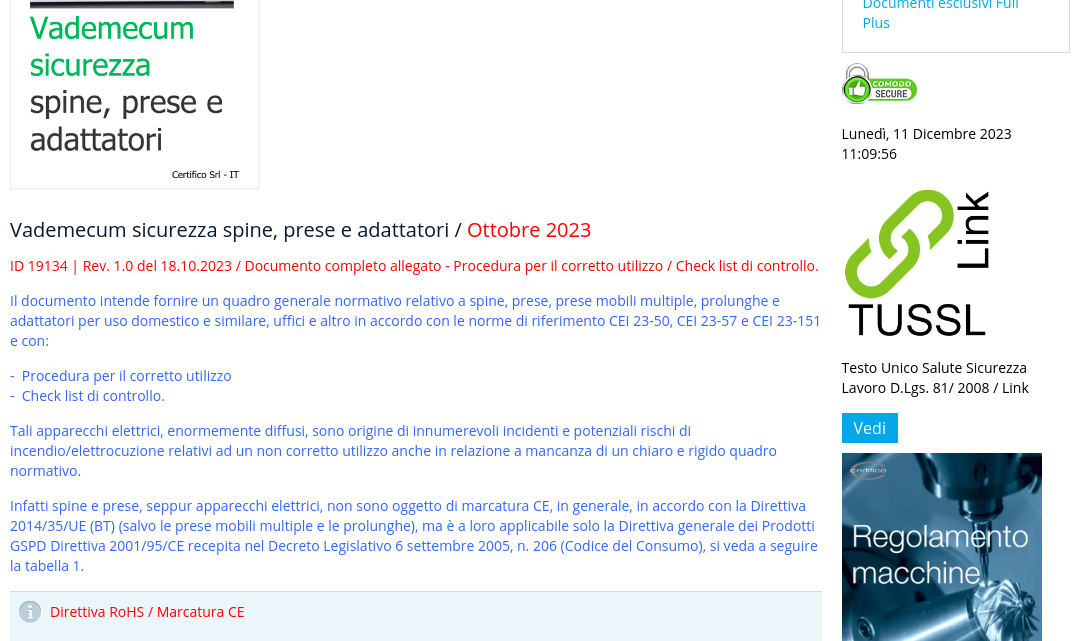

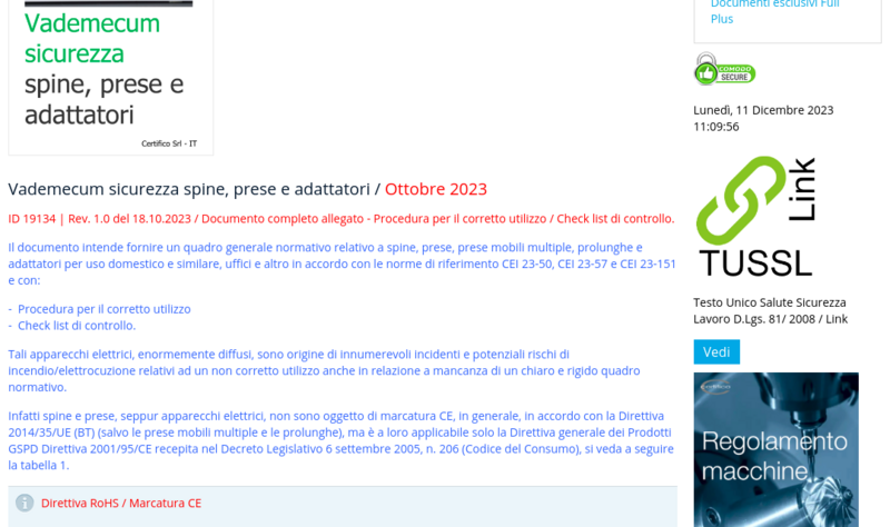

Tronio Inviato 11 Dicembre 2023 Condividi Inviato 11 Dicembre 2023 1 ora fa, ortcloud ha scritto: Il case delle ciabatte vendute é normalmente in materiale isolante Quindi tutte le ciabatte commerciali con un telaio in metallo che si trovano in vendita un po' ovunque sarebbero fuorilegge: interessante teoria... Link al commento https://melius.club/topic/17530-ciabatta-filtrata/page/4/#findComment-1041513 Condividi su altri siti Altre opzioni di condivisione...
ortcloud Inviato 11 Dicembre 2023 Condividi Inviato 11 Dicembre 2023 @Tronio Le ho anchio cinesi in serie spero siano isolate internamente perche sono con viti non svitabili Link al commento https://melius.club/topic/17530-ciabatta-filtrata/page/4/#findComment-1041606 Condividi su altri siti Altre opzioni di condivisione...
Tronio Inviato 11 Dicembre 2023 Condividi Inviato 11 Dicembre 2023 3 minuti fa, ortcloud ha scritto: Le ho anchio cinesi Quelle cinesi dalle al gatto io parlo di ciabatte marchiate CE, da quelle più economiche che trovi pure su Amazon a quelle più sofisticate tipo Viborg e simili: secondo te sono tutti fessi o criminali? Link al commento https://melius.club/topic/17530-ciabatta-filtrata/page/4/#findComment-1041622 Condividi su altri siti Altre opzioni di condivisione...
