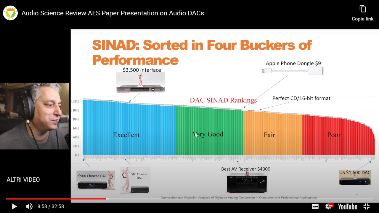

16 ore fa, regis64 ha scritto:
Buonasera a tutti, approfitto da neofito per un consiglio di acquisto di un dac con un budget di circa 500 euro. Grazie a tutti.

Ciao, io non avrei dubbi sul Topping D70s, strepitoso, stato dell'arte...anche ingresso I2S per un futuro dove entri diretto dal player con un bus nativo digitale senza passare per USB
topping-d70s-mqa-review-dac.18728
