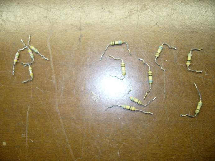

TheoTks Inviato 13 Dicembre 2023 Condividi Inviato 13 Dicembre 2023 4 ore fa, brus ha scritto: una specie di effetto larsen che rimbomba di brutto, a musica spenta e indipendente da volume. Sapreste dirmi cosa può essere? A distanza si possono fare solo delle ipotesi, in genere basate sulla descrizione del guasto (qui non si dice nemmeno se il difetto riguarda entrambi i canali simultaneamente oppure uno solo); in luogo di Larsen, potrebbe essere HUM (ronzio) e potrebbe dipendere dal distacco temporaneo di uno dei reofori in un elettrolitico primario, oppure da un'altro elettrolitico filtro locale o bypass della controreazione (i prodotti Germany spesso montano i famigerati Frako che sono una miniera di possibili inconvenienti; anche il rettificatore potrebbe avere qualche responsabilità; insomma difficile trarre delle conclusioni dalla sola spiegazione. -.- PS a proposito di Sansui, posso ricordare una riparazione di non tanto tempo fa, riguardante un BA2000, un finale che ha abbastanza in comune col au710 in oggetto, al quale sono state cambiate diverse resistenze: - prima di guastarsi del tutto il finale suonava, ma il proprietario ha riferito che, da tempo, il suono sembrava quello di una grossa "radiolina"; dopo la riparazione era tornato OK Link al commento https://melius.club/topic/17548-ascolto-scioccante-integrato-saba-mi-212/page/3/#findComment-1044197 Condividi su altri siti Altre opzioni di condivisione...

Jonas Rainer Inviato 13 Dicembre 2023 Condividi Inviato 13 Dicembre 2023 Anche il Sansui AU117 monta queste resistenze che tendono ad "allungarsi" parecchio. Ho preso un rottame di AU117 ad un mercatino, senza manopole e con finali in corto. Mi sono divertito a ripararlo. Ho trovato un sacco di queste resistenze alterate, in primis quelle sugli emettitori dei drivers. Come finali ho montato dei bd243-bd244 (avevo quelli nei cassettini). Che dire, ha ripreso a suonare come si deve. Confrontato con un AU117 completamente originale, il mio suona solo leggermente più cristallino. Ma sono cose che si sentono facendo un confronto A-B tra i 2. Ora devo trovare solo le manopole, così posso affiancarlo allo "zio" AU101 Link al commento https://melius.club/topic/17548-ascolto-scioccante-integrato-saba-mi-212/page/3/#findComment-1044243 Condividi su altri siti Altre opzioni di condivisione...
