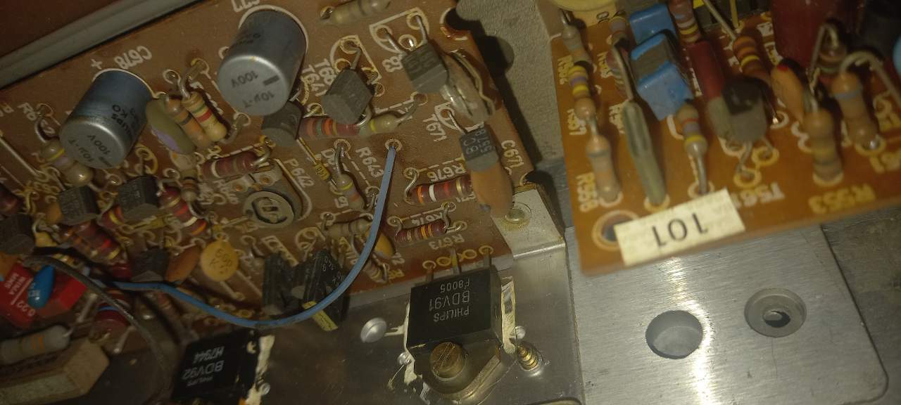

long playing Inviato 13 Dicembre 2023 Condividi Inviato 13 Dicembre 2023 @TheoTks 3 ore fa, TheoTks ha scritto: Il 117, se ricordo bene, montava transistor to220 Toshiba, Sanken o Nec, immancabilmente uno verde e uno nero. Il 117 prima serie del 1978 monta trs Sanyo una coppia per canale nero/verde B507 D7E e D313 D70 di origine , almeno a vedere quelli montati sul mio e mai sostituiti , ma pare anche da alcuni riscontri che feci in rete su altri 117. Una foto interna del mio AU 117 con i trs finali Sanyo : Link al commento https://melius.club/topic/17548-ascolto-scioccante-integrato-saba-mi-212/page/4/#findComment-1044505 Condividi su altri siti Altre opzioni di condivisione...
TheoTks Inviato 13 Dicembre 2023 Condividi Inviato 13 Dicembre 2023 Nel mio service-manual sono indicati come 2SA771 e 2SC1986, coppia Sanken (non so se sia 1a serie)...comunque, cambia nulla. Link al commento https://melius.club/topic/17548-ascolto-scioccante-integrato-saba-mi-212/page/4/#findComment-1044612 Condividi su altri siti Altre opzioni di condivisione...
