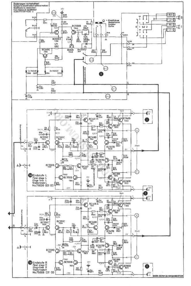

long playing Inviato 18 Dicembre 2023 Condividi Inviato 18 Dicembre 2023 @brus Rumoroso come ronzii e/o fruscii ? Piu' che un difetto di " default " penserei ad un problema di vecchiaia. Se avverti un "poco" di ronzio/fruscio quando commuti sulla posizione fono e sempre alzando il volume da ore 12 - 13 in poi e' normale. Ma se avverti ronzio/fruscio anche a qualche metro di distanza dai diffusori anche quando sono commutati gl'ingressi alto livello cioe' aux , tuner ecc. e specialmente pur con la manopola non ruotata di molto allora non e' normale e ci potrebbero essere problemi di " vecchiaia " di componenti. Per fare un paragone al riguardo sempre prendendo ad esempio i miei due " vecchi " integrati Scott e Sansui coevi al tuo Saba con commutatore su aux , tuner , tape out ecc. pur ruotando la manopola del volume al " massimo " non esce pressocche' alcun rumore/ronzio/fruscio dai diffusori , al limite devo appoggiare proprio l'orecchio sul diffusore per sentire un flebile ronzio. Commutando su fono invece esce il normale fruscio dei circuiti fono ma devo ruotare la manopola del volume oltre le ore 12 - 13 per cominciare a sentirlo , e fino a queste posizioni della manopola non si sente pressocche' nulla. ( Queste prove ovviamente fatte sempre senza le sorgenti in funzione a suonare ma solo commutate sugli ampli ). Link al commento https://melius.club/topic/17548-ascolto-scioccante-integrato-saba-mi-212/page/7/#findComment-1048727 Condividi su altri siti Altre opzioni di condivisione...
oscilloscopio Inviato 18 Dicembre 2023 Condividi Inviato 18 Dicembre 2023 Se si tratta di ronzio che non varia con il volume potrebbero essere le viti del trasformatore di alimentazione un po'allentate in tal caso basterebbe serrarle a dovere. Link al commento https://melius.club/topic/17548-ascolto-scioccante-integrato-saba-mi-212/page/7/#findComment-1048747 Condividi su altri siti Altre opzioni di condivisione...
brus Inviato 18 Dicembre 2023 Autore Condividi Inviato 18 Dicembre 2023 @oscilloscopio si esatto è cosi una specie di ronzio indipendente dal volume. Lo sento solo quando non suona nulla e se tengo l'orecchio vicino alla cassa oppure in cuffia. Quindi è sufficiente serrare le viti del trasformatore? Bene. Ho solo un problema che una vita del case si è completamente spanata e sbriciolata la testa e non so come cavolo toglierla Link al commento https://melius.club/topic/17548-ascolto-scioccante-integrato-saba-mi-212/page/7/#findComment-1048755 Condividi su altri siti Altre opzioni di condivisione...
cactus_atomo Inviato 18 Dicembre 2023 Condividi Inviato 18 Dicembre 2023 l'escursione della manopola del volume non è omogenea nei vari ampli. ci sono produttori "furbi" che fanno si che su arrivi oraticamente a pena ootenza con la manopola poco ruotata, questo fa credere che ci sia una riserva di potenza che inve non c'è, ci sono altre case cheseguono logiche differenti per ccui oer avere la piena potenza occorre ruotare molto la manopola,. se il segnale è compresso in genere si sta una una zoan dove i potenzioetri danno spesso risutati analoghi, m se c'è escursione dinamica è possibile che per avere la stessa spl ci siano ampli che stanno ad ore 10 altri ad ore 12 ed akrri ancira a ore 14 Link al commento https://melius.club/topic/17548-ascolto-scioccante-integrato-saba-mi-212/page/7/#findComment-1048757 Condividi su altri siti Altre opzioni di condivisione...
Membro_0024 Inviato 18 Dicembre 2023 Condividi Inviato 18 Dicembre 2023 21 minuti fa, brus ha scritto: Ho solo un problema che una vita del case si è completamente spanata e sbriciolata la testa e non so come cavolo toglierla dovresti vedere se riesci a fargli un invito e poi provare con cacciavite piatto a svitare https://www.wikihow.it/Rimuovere-una-Vite-con-la-Testa-Spanata Link al commento https://melius.club/topic/17548-ascolto-scioccante-integrato-saba-mi-212/page/7/#findComment-1048775 Condividi su altri siti Altre opzioni di condivisione...
long playing Inviato 18 Dicembre 2023 Condividi Inviato 18 Dicembre 2023 @brus 43 minuti fa, brus ha scritto: @oscilloscopio si esatto è cosi una specie di ronzio indipendente dal volume. Lo sento solo quando non suona nulla e se tengo l'orecchio vicino alla cassa oppure in cuffia Attenzione : se lo senti in cuffia e dalle casse vuol dire che' e' un rumore emesso dalla circuitazione dell'ampli e non c'entra un'eventuale allentamento del trasformatore che allentandosi vibra e porta rumore , anzi se cosi' fosse proprio perche' si tratterebbe di un rumore esclusivamente di tipo meccanico del trasformatore con la cuffia che ti fa da" tappo" per le orecchie non lo dovresti neppure sentire piu'. 1 Link al commento https://melius.club/topic/17548-ascolto-scioccante-integrato-saba-mi-212/page/7/#findComment-1048796 Condividi su altri siti Altre opzioni di condivisione...
long playing Inviato 18 Dicembre 2023 Condividi Inviato 18 Dicembre 2023 @cactus_atomo 1 ora fa, cactus_atomo ha scritto: . ci sono produttori "furbi" che fanno si che su arrivi oraticamente a pena ootenza con la manopola poco ruotata, questo fa credere che ci sia una riserva di potenza che inve non c'è, Pessimi. E sono anche l'antitesi del gusto per gli ascolti " calibrati " non consentendo regolazioni di fino con piccole progressioni onde procedere ad ascolti confortevoli e piu' opportuni a seconda delle circostanze. 1 ora fa, cactus_atomo ha scritto: , ci sono altre case cheseguono logiche differenti per ccui oer avere la piena potenza occorre ruotare molto la manopola,. Ovvero quelli fatti con criterio e con la vera ottima funzionalita'. 1 ora fa, cactus_atomo ha scritto: . se il segnale è compresso in genere si sta una una zoan dove i potenzioetri danno spesso risutati analoghi, m se c'è escursione dinamica è possibile che per avere la stessa spl ci siano ampli che stanno ad ore 10 altri ad ore 12 ed akrri ancira a ore 14 Non sono molto convinto di questo diverso funzionamento nel secondo caso tra ampli diversi quando nel primo caso gli stessi ampli mostrano lo stesso guadagno con pari rotazione della manopola. Personslmente con amplificatori diversi e con cd di diverso tipo , compressi o non compressi , rimasterizzati o non masterizzati , cd registrati in mp3 ecc. non ho mai notato comportamenti diversi fra i diversi ampli e con i vari tipi di registrazione posto che avevano un comportamento identico come guadagno e posiz. msnopola in una qualunque dei tipi di registrazione. Link al commento https://melius.club/topic/17548-ascolto-scioccante-integrato-saba-mi-212/page/7/#findComment-1048810 Condividi su altri siti Altre opzioni di condivisione...
Bazza Inviato 18 Dicembre 2023 Condividi Inviato 18 Dicembre 2023 @brus su il rumore che avverti assomiglia ad un hummm potrebbero essere il/i condensatore/i di filtro da sostituire. Nella mia ignoranza elettronica sono i primi che controllerei. Poi magari può essere un transistor che è diventato rumoroso o altri condensatori della circuitazione. Difficile da capire a meno di sapere dove mettere le mani e dove prendere le misure. Link al commento https://melius.club/topic/17548-ascolto-scioccante-integrato-saba-mi-212/page/7/#findComment-1048817 Condividi su altri siti Altre opzioni di condivisione...
oscilloscopio Inviato 18 Dicembre 2023 Condividi Inviato 18 Dicembre 2023 @brus come ti ha correttamente scritto@long playing se il rumore proviene dai diffusori o dalla cuffia allora il trasformatore non c'entra, più probabile come suggerisce il @Bazza si tratti di un condensatore. Link al commento https://melius.club/topic/17548-ascolto-scioccante-integrato-saba-mi-212/page/7/#findComment-1048881 Condividi su altri siti Altre opzioni di condivisione...
