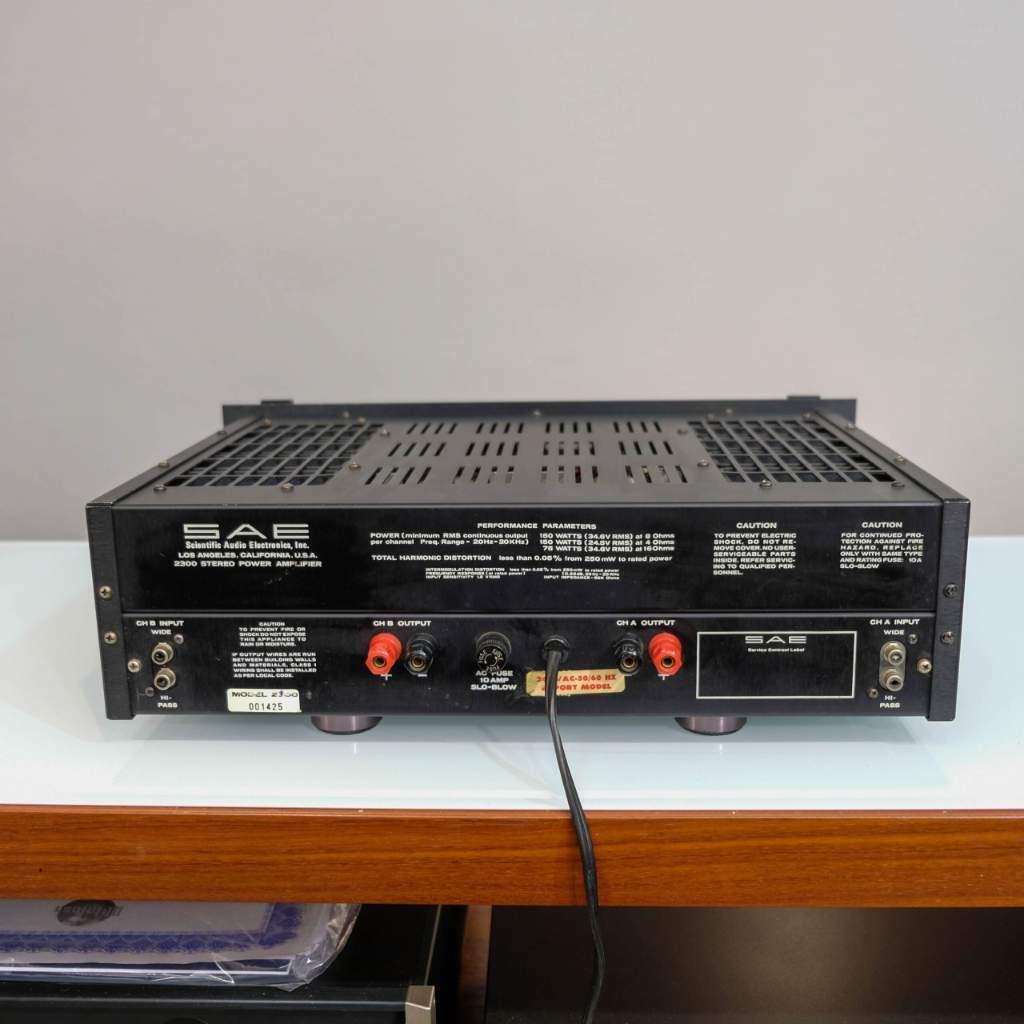

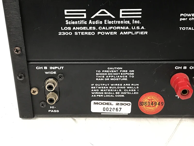

Alessandro Inviato 2 Marzo 2024 Condividi Inviato 2 Marzo 2024 @TheoTks @Akla vorrei chiederi sempre riguardo al SAE 2300 un altro particolare di carattere tecnico. Sul retro del 2300 esistono due opzioni di ingresso, Wide e Hi-Pass, non noto queste due opzioni ne sul 2200 ne sul 2400L ad esempio, premesso che io ho sempre utilizzato l'ingresso Wide (largo), come mai è prevista anche l'opzione passa alto? e poi perchè solo sul 2300 mi viene da chiedermi? grazie in anticipo, ciao Link al commento https://melius.club/topic/17589-sae-for-ever/page/5/#findComment-1128865 Condividi su altri siti Altre opzioni di condivisione...
cactus_atomo Inviato 2 Marzo 2024 Condividi Inviato 2 Marzo 2024 @Alessandro un finale stereo può pilotare solo una coppia di casse, per cui può essere usato al massimo per biamplificarne una (biaplificazion verticale, un canale pilota i bassi di un diffusore laltro i medio alti). Non sapendo nulls. potrenne anche essere (anche se i pare strano) che il crossover elettronicomnon fosse usato per biamplificare ma per byapassare il cross interno 1 Link al commento https://melius.club/topic/17589-sae-for-ever/page/5/#findComment-1128882 Condividi su altri siti Altre opzioni di condivisione...
Alessandro Inviato 2 Marzo 2024 Condividi Inviato 2 Marzo 2024 @cactus_atomo grazie della tua risposta, ho provato a fare delle ricerche in rete ma non trovo l'owner's manual del 2300, dietro queste due opzioni non riesco a vederci chiaro; stai a vedere che il papà del mio amico, con l'utilizzo di un solo finale (il 2300), e tramite il crossover attivo SAE 4000 biamplificava le Allison One (biaplificabili), proprio grazie a queste due opzioni Wide/Hi-Pass? Link al commento https://melius.club/topic/17589-sae-for-ever/page/5/#findComment-1128909 Condividi su altri siti Altre opzioni di condivisione...
Akla Inviato 2 Marzo 2024 Autore Condividi Inviato 2 Marzo 2024 1 ora fa, Alessandro ha scritto: @cactus_atomo grazie della tua risposta, ho provato a fare delle ricerche in rete ma non trovo l'owner's manual del 2300, dietro queste due opzioni non riesco a vederci chiaro; stai a vedere che il papà del mio amico, con l'utilizzo di un solo finale (il 2300), e tramite il crossover attivo SAE 4000 biamplificava le Allison One (biaplificabili), proprio grazie a queste due opzioni Wide/Hi-Pass? Wide. Larga banda. 20 hz. 20 kHz e oltre. Hi pass. Penso sia filtrata. hi pass. Filtro passa alto attenuazione delle bassa frequenze. filtro subsonico serve il manuale service e come dire Wide DC coupling hi pass ac coupling Link al commento https://melius.club/topic/17589-sae-for-ever/page/5/#findComment-1128994 Condividi su altri siti Altre opzioni di condivisione...
