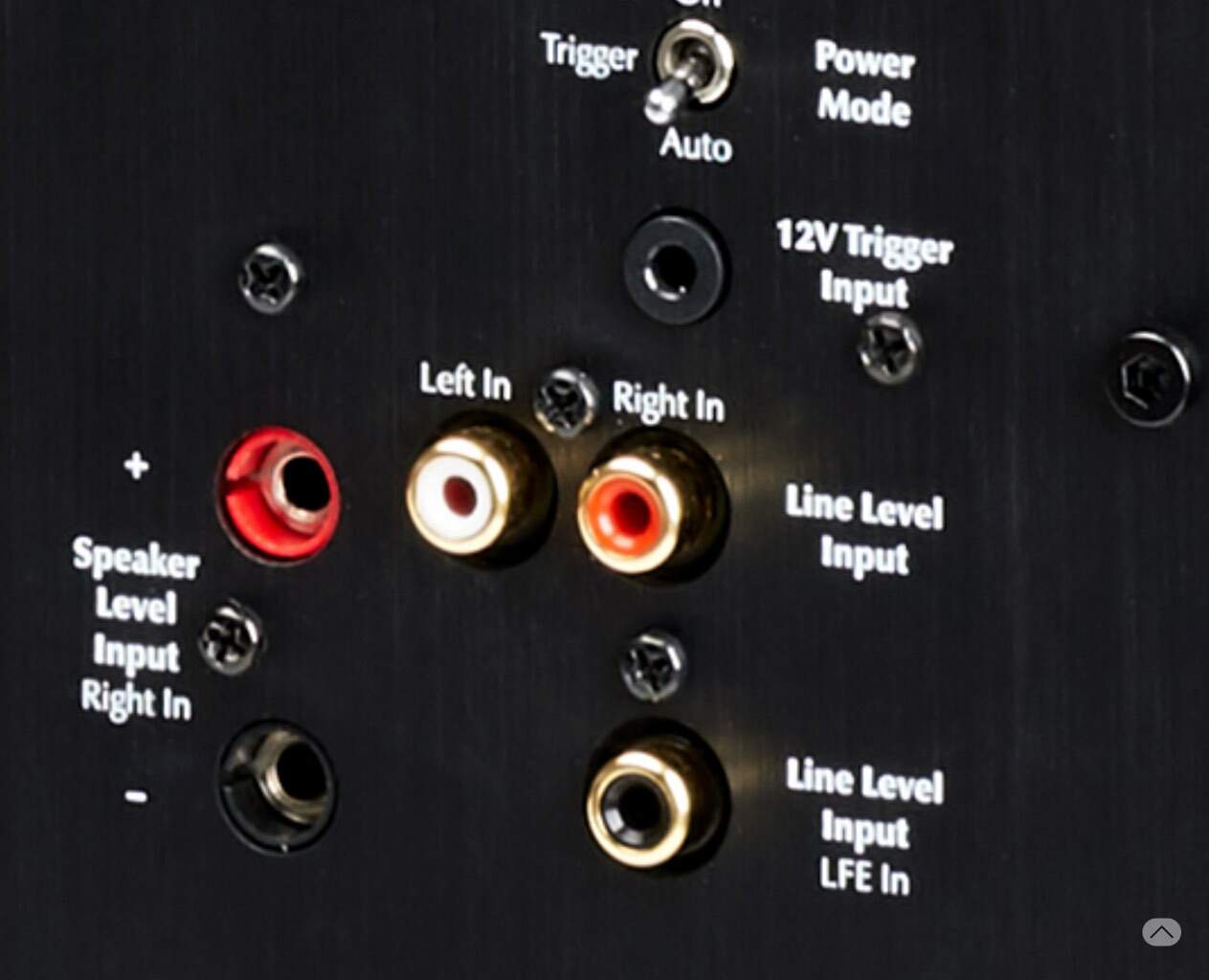

@gianventu @Dubleu visto che siete stati gentilissimi vi chiedo un’altra info.
È inutile collegare il sub in stereo con un cavo RCA dall’uscita dell’ampli quando il mio Devialet lo posso configurare con un’uscita mono verso l’ingresso LFE del sub, giusto?
Oppure ci sono vantaggi diversi ad utilizzare una configurazione stereo?
Considerate che essendo il cavo in canalina sarebbe per me molto più pratico (e ovviamente meno costoso) utilizzare un cavo singolo che doppio…..
E poi, vale la pena un cavo progettato per sub piuttosto che un buon cavo di segnale?
grazie

LFE direi di no, si usa per l’HT.
Collegherei un singolo cavo rca dal sub out del Devialet ad uno dei due ingressi linea del sub.

Scusa l’ignoranza, ma i due ingressi RCA del sub (come mi pare in gran parte dei sub attivi) sono indicati come L/LFE e R, non diciamo dunque la stessa cosa?

Si, scusami, mi sono spiegato male…dal sub out del Devialet entra nell’ingresso del sub non LFE.
Spesso i sub hanno un ingresso LFE separato.
