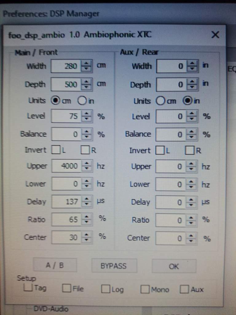

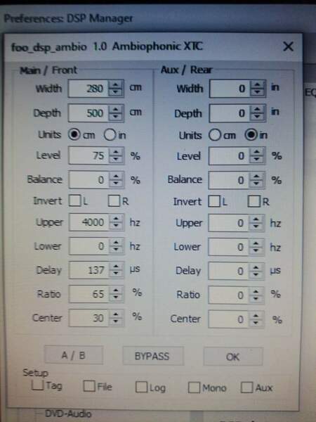

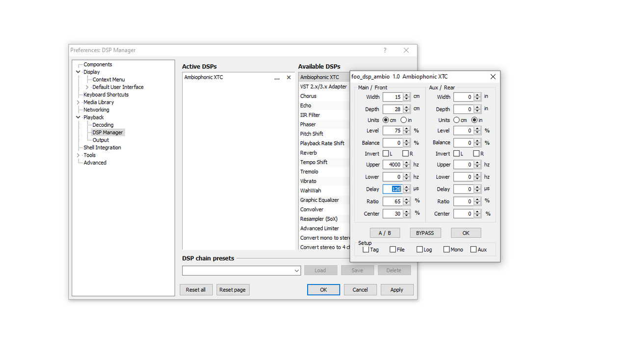

Bunker Inviato 9 Gennaio 2024 Condividi Inviato 9 Gennaio 2024 Su Foobar devi cercare "DSP" nella schermata dell'albero delle proprietà. Una volta in DSP clicchi su installa e nella schermata che si apre cerchi la .dll Ti chiedera di riavviare, riavvii, poi torni nella schermata dei DSP cerchi ambio.one nella lista dei plugin disponibili (a destra) lo selezioni in modo che compare nella finestra di sinistra. Poi doppio clic, ti si apre e inizi a configurarlo. Link al commento https://melius.club/topic/17616-capitolo-3-come-sentire-al-meglio-il-proprio-stereo-band-assembled-crosstalk-cancellation-hierarchy/page/10/#findComment-1068723 Condividi su altri siti Altre opzioni di condivisione...

Bunker Inviato 9 Gennaio 2024 Condividi Inviato 9 Gennaio 2024 Ma hai scompattato il file ? Mi sembra che sia un file .zip che contiene la .dll Se clicchi sul file .zip, file Explorer ti fa vedere il contenuto, ma se non lo scompatti foobar non lo vede. Link al commento https://melius.club/topic/17616-capitolo-3-come-sentire-al-meglio-il-proprio-stereo-band-assembled-crosstalk-cancellation-hierarchy/page/10/#findComment-1068825 Condividi su altri siti Altre opzioni di condivisione...
