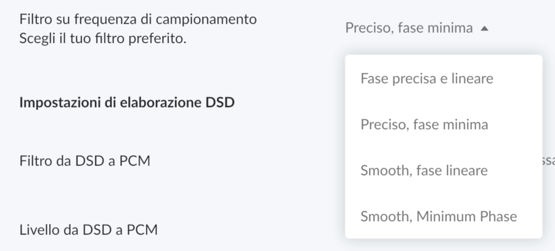

Jox79 Inviato 17 Dicembre 2023 Autore Condividi Inviato 17 Dicembre 2023 Ho letto un pò in giro e credo di aver capito la differenza tra un filtro a fase minima e uno a fase lineare. Uno distribuisce il "ringing" in maniera uniforme (prima e dopo il segnale), l'altro invece lo sposta tutto dopo. il "ring"è il rumore che introduce l'operazione di sovracampionamento? Cosa significa invece il filtro "Smooth"? Link al commento https://melius.club/topic/17639-upsampling-e-clipping/#findComment-1047671 Condividi su altri siti Altre opzioni di condivisione...

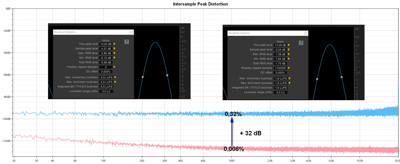

ilmisuratore Inviato 17 Dicembre 2023 Condividi Inviato 17 Dicembre 2023 Ovviamente quando si parla di fenomeni oggettivi tutto è dimostrabile Osservate di quanto sale il livello in ampiezza con i segnali che presentano ISP, nella figura di destra il true peak sconfina 4,28 dB oltre lo 0dBFS Sotto potete osservare il livello di distorsione che sale di 32 dB rispetto al segnale che viene successivamente attenuato [visibile nella figura in alto a sinistra] Ovviamente l'esempio fa testo con DAC a bordo della scheda madre di un PC, tuttavia come detto prima, tra vari DAC il fenomeno ISP viene metabolizzato meglio o peggio Link al commento https://melius.club/topic/17639-upsampling-e-clipping/#findComment-1047674 Condividi su altri siti Altre opzioni di condivisione...
Jox79 Inviato 17 Dicembre 2023 Autore Condividi Inviato 17 Dicembre 2023 @ilmisuratore molto chiaro grazie! Se uso dei filtri "Smooth" posso migliorare/contenere ulteriormente il problema quando sovracampiono? Dal termine dedurrei che rende tutto più "levigato".. ma sono supposizioni. Non sono in grado di vedere cosa succede al segnale con "Smooth" Link al commento https://melius.club/topic/17639-upsampling-e-clipping/#findComment-1047696 Condividi su altri siti Altre opzioni di condivisione...
ilmisuratore Inviato 17 Dicembre 2023 Condividi Inviato 17 Dicembre 2023 9 minuti fa, Jox79 ha scritto: Non sono in grado di vedere cosa succede al segnale con "Smooth" Eh, cose minuziose richiederebbero gli strumenti Dipende questo da tanti fattori, come reagisce il DAC ai segnali in prossimità del cut-off, se presenta residui di alias ect Usa quello, e fai spegnere la spia della saturazione con un livello di ampiezza inferiore in ingresso, questo per prevedere eventuali problemi che possiamo ipotizzare tecnicamente ma non confermare a priori Altra cosa interessante che si vedrebbe con la strumentazione, è come reagisce il tuo DAC nel momento in cui fa accendere la spia del clip, alla fine potrebbe anche accadere [ed è successo] che se lasci tutto invariato la distorsione in uscita non subisce particolari variazioni/problemi Sono cose da testare con gli strumenti Link al commento https://melius.club/topic/17639-upsampling-e-clipping/#findComment-1047714 Condividi su altri siti Altre opzioni di condivisione...

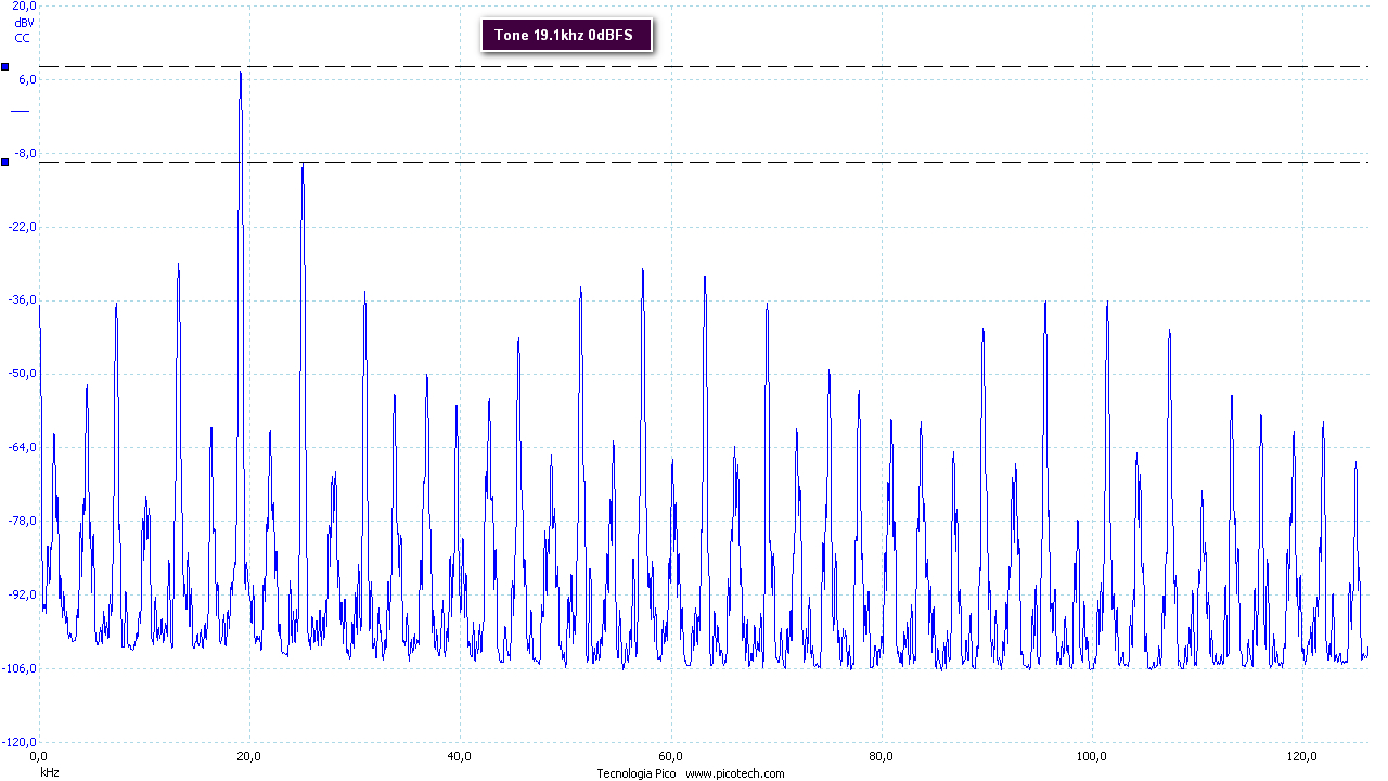

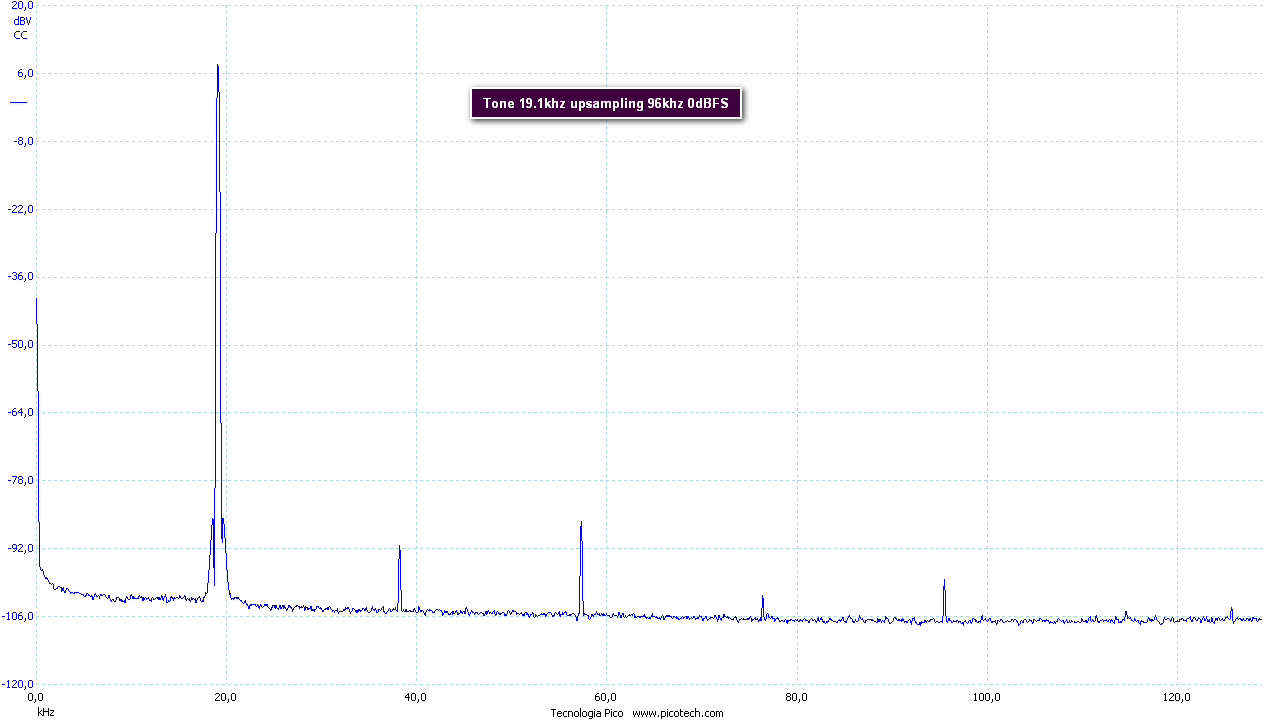

ilmisuratore Inviato 17 Dicembre 2023 Condividi Inviato 17 Dicembre 2023 A volte piccole operazioni semplici come l'upsampling risolvono problemi grossi Questo DAC qui sotto mostra chiari segni di alias e distorsione nel momento in cui riproduce frequenze in prossimità del cut-off del filtro a 44,1 khz [da notare che il fenomeno intermodulatorio occupa anche la banda audio, quindi ben sotto i 19,1 khz] Piu sotto si nota come tutto scompare se lo stesso segnale viene riprodotto con l'upsampling attivo a 96khz Il DAC *vede* in ingresso una frequenza di campionamento maggiore e commuta il filtro, usandone uno con minore pendenza risolvendo tutti i problemi che in questo caso si porta dietro 1 Link al commento https://melius.club/topic/17639-upsampling-e-clipping/#findComment-1047726 Condividi su altri siti Altre opzioni di condivisione...
