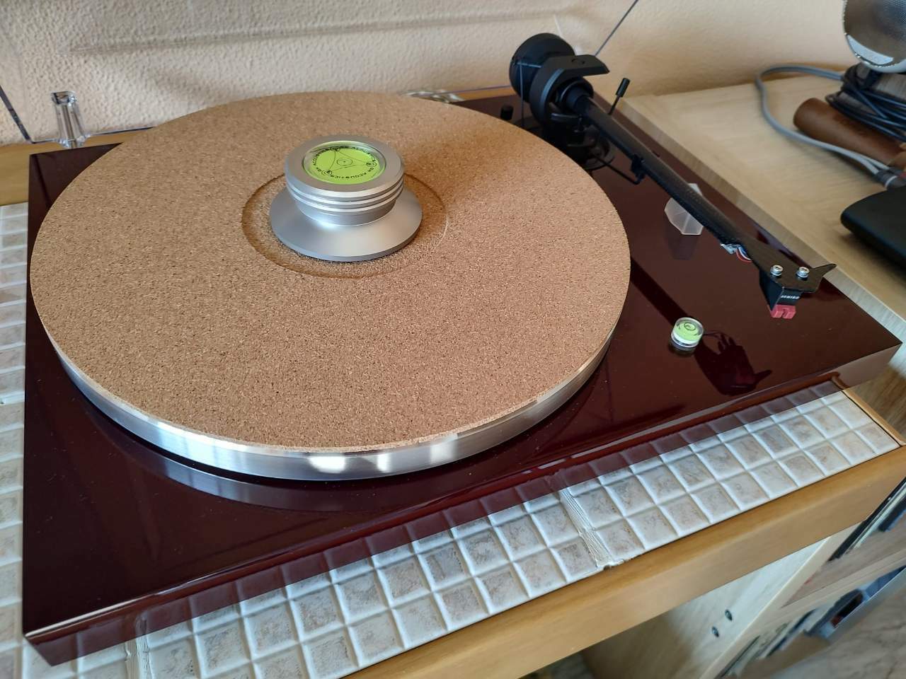

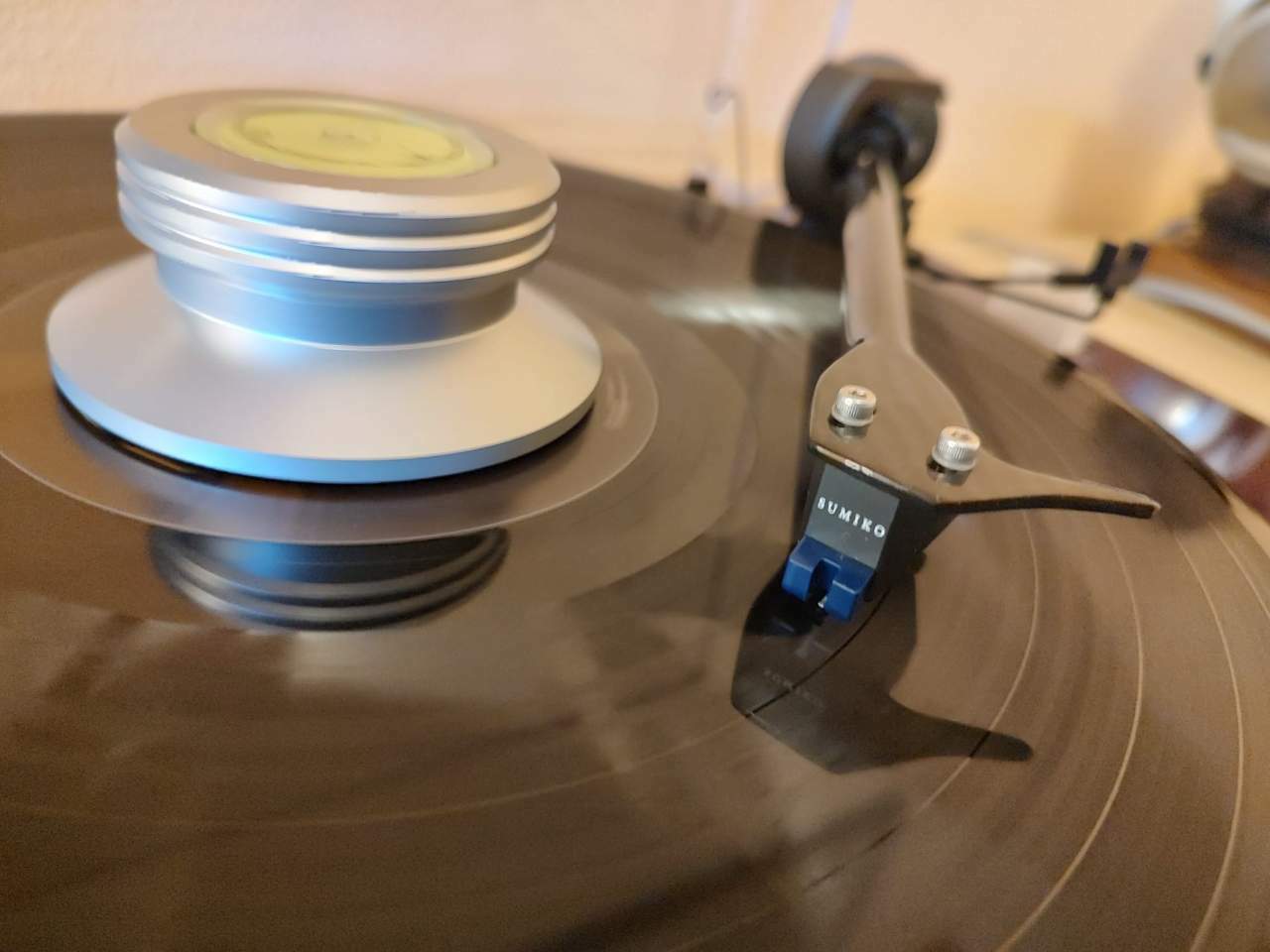

Convivo felicemente da un annetto con un onesto quanto performante Carbon Xpression Carbon Classic (molto affine se non proprio uguale al 1Xpression) ma avendo voluto da subito up-gradare l'onestissima ORTOFON 2M RED, dopo aver investito un po di tempo e risorse, sono alla fine approdato ad una SUMIKO Oyster Wellfleet che oltre a essere magnificamente ben suonante, portandosi in dote un ottimo tracciamento e una grande silenziosità nel farlo, hanno reso questa combinazione di ottimo livello difendendosi alla grande anche in confronto diretto nel mio impianto, con setup decisamente più impegnativi economicamente.
Pertanto, anche tenuto conto della tua prima esperienza e in relazione alla sua facilissima configurazione e installazione, mi sento di consigliarti senza riserve il suo acquisto anche tenuto conto della testina a corredo e il valido Pre-Phono Graam Slee che ti è stato proposto.
Nel mio caso anche per la libertà di poter pensare a qualche buona testina MC, oltre alla necessita di uscire in BILANCIATO verso il mio amplificatore, sono approdato con grandi soddisfazione ad un abbordabilissimo ma musicalmente impeccabile (per non parlare delle sue perfomance e misure) iFi Audio Zen Phono.

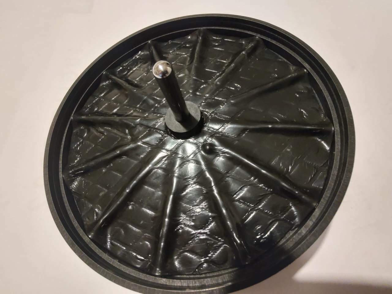

Quindi, a parte magari il mettere in conto per il futuro l'upgrade della testina, ti consiglierei vivamente un buon alimentatore lineare da 15 Vdc in sostituzione dell'originale switching (a dir poco economico e striminzito) e il trattamento del piattorello reggipiatto inferiore con del fonoassorbente adesivo (ottimo quello per destinazione automotive della 3M) che migliora significativamente le doti di Dettaglio, Chiarezza e Intelleggibilità musicale di questo giradischi.
