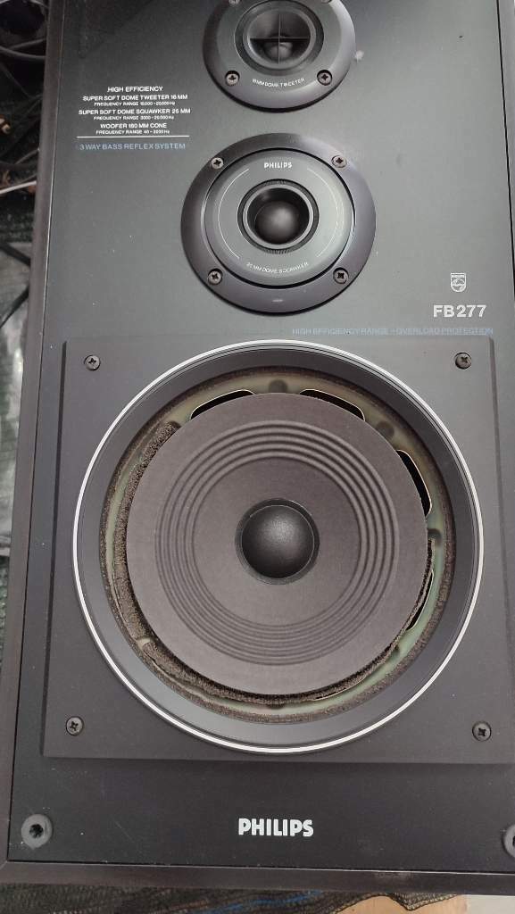

Membro_0024 Inviato 19 Dicembre 2023 Condividi Inviato 19 Dicembre 2023 ciao a tutti non avendo trovato il Sonus Faber che cercavo come da discussione recente, sia per prezzi sia per non aver trovato il modello cercato per il momento, mi sono preso un vecchio diffusore che devo ancora ritirare, dalle foto sembra ok a parte il solito foam crepato. Domanda, visto il basso prezzo che pago la coppia di diffusori, posso tentare di fare il lavoro di sostituzione foam? Posso mettere uno in gomma al posto del foam? Se ci sono thread dove se ne è gia discusso mi scuso in anticipo grazie a tutti della pazienza Link al commento https://melius.club/topic/17684-cambiare-foam-diffusori-vintage/ Condividi su altri siti Altre opzioni di condivisione...

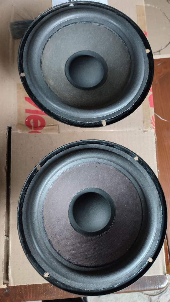

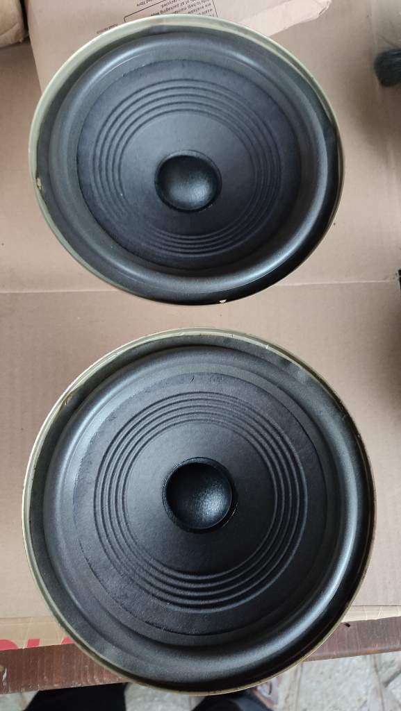

piergiorgio Inviato 19 Dicembre 2023 Condividi Inviato 19 Dicembre 2023 Ne ho appena ribordate due coppie, una Philips presa per fare pratica (a 5€) ed un paio di Advent 9 ritirate con un deck technics, un ampli ed un gira Pioneer per 80€. Ho chiesto i foam a teleprodottistore perché aveva il ricambio delle advent 9 che mi interessava , mentre per le Philips non avevo esigenze particolari ed ho preso un equivalente; infatti come si vede dalle foto è leggermente più grande all' esterno e ho dovuto rimuovere una piccola sezione in corrispondenza dei fori di fissaggio del cestello; a me sembrano comunque di foam e non gomma. Basta un minimo di manualità e di pazienza, ed il lavoro si fa' senza particolari problemi, centraggio delle bobine compreso; ho usato la colla vinilica che ho preso da loro per il cono, e bostik per il cestello; mi sono comunque affidato ad un tutorial su YouTube, se lo farai anche tu scegli quelli di professionisti e non dei numerosi ciarlatani o dilettanti presenti sul tubo. Qui sotto le foto del lavoro, per essere la prima volta sono abbastanza soddisfatto. 1 Link al commento https://melius.club/topic/17684-cambiare-foam-diffusori-vintage/#findComment-1049906 Condividi su altri siti Altre opzioni di condivisione...

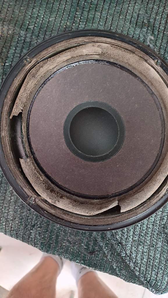

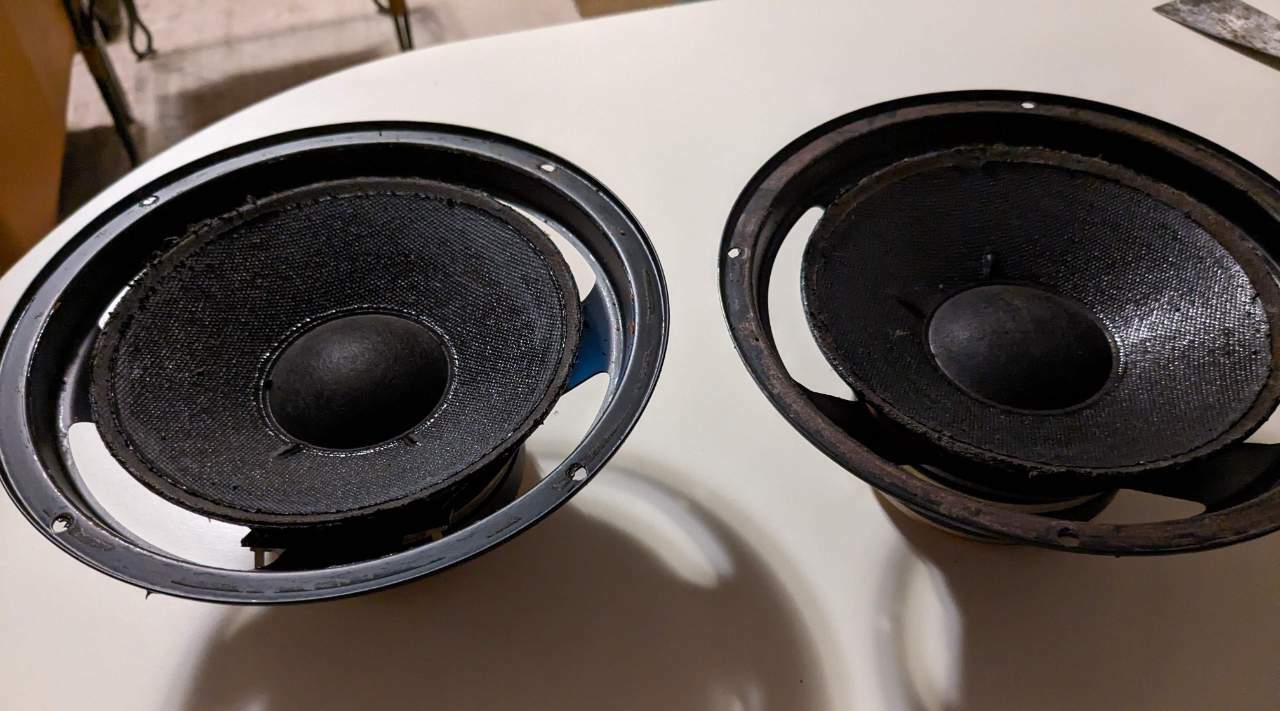

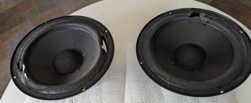

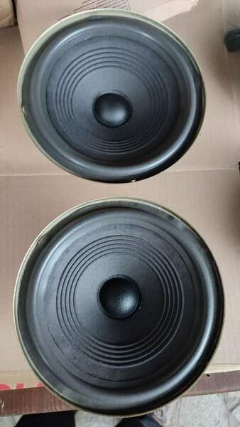

Membro_0024 Inviato 20 Dicembre 2023 Autore Condividi Inviato 20 Dicembre 2023 1 ora fa, piergiorgio ha scritto: in qualche tutorial ho visto che usano la vinilica marchiata pattex si non vorrei servisse una vinilica a presa rapida, mentre il vinavil ci mette un po prima di asciugare e prendere. Oggi ho fatto il lavoro più noioso, togliere il foam schifoso e appiccicoso, a metà del primo speaker cominciavo già a pensare di chiamare Chiesa, poi in qualche maniera ho finito di pulire il primo, il secondo invece sono stato più veloce e mi è venuto anche meglio. Ora aspetto che mi arrivi il foam e procedo all'incollaggio,per la centratura dovrebbe bastare mettere delle spugnette a rialzare il cono. Questi i woofer all'inizio Link al commento https://melius.club/topic/17684-cambiare-foam-diffusori-vintage/#findComment-1050885 Condividi su altri siti Altre opzioni di condivisione...
oscilloscopio Inviato 20 Dicembre 2023 Condividi Inviato 20 Dicembre 2023 3 minuti fa, jammo ha scritto: si non vorrei servisse una vinilica a presa rapida, mentre il vinavil ci mette un po prima di asciugare e prendere. Non credo serva una colla a presa rapida, devi aver la possibilità di muovere eventualmente il cono per un centraggio accurato. Link al commento https://melius.club/topic/17684-cambiare-foam-diffusori-vintage/#findComment-1050892 Condividi su altri siti Altre opzioni di condivisione...
