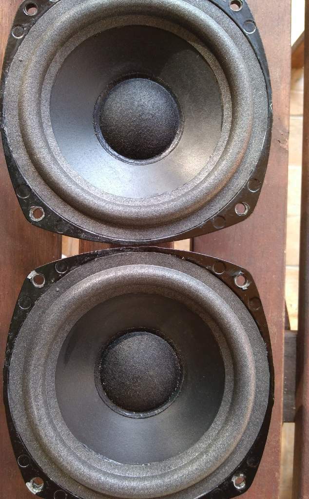

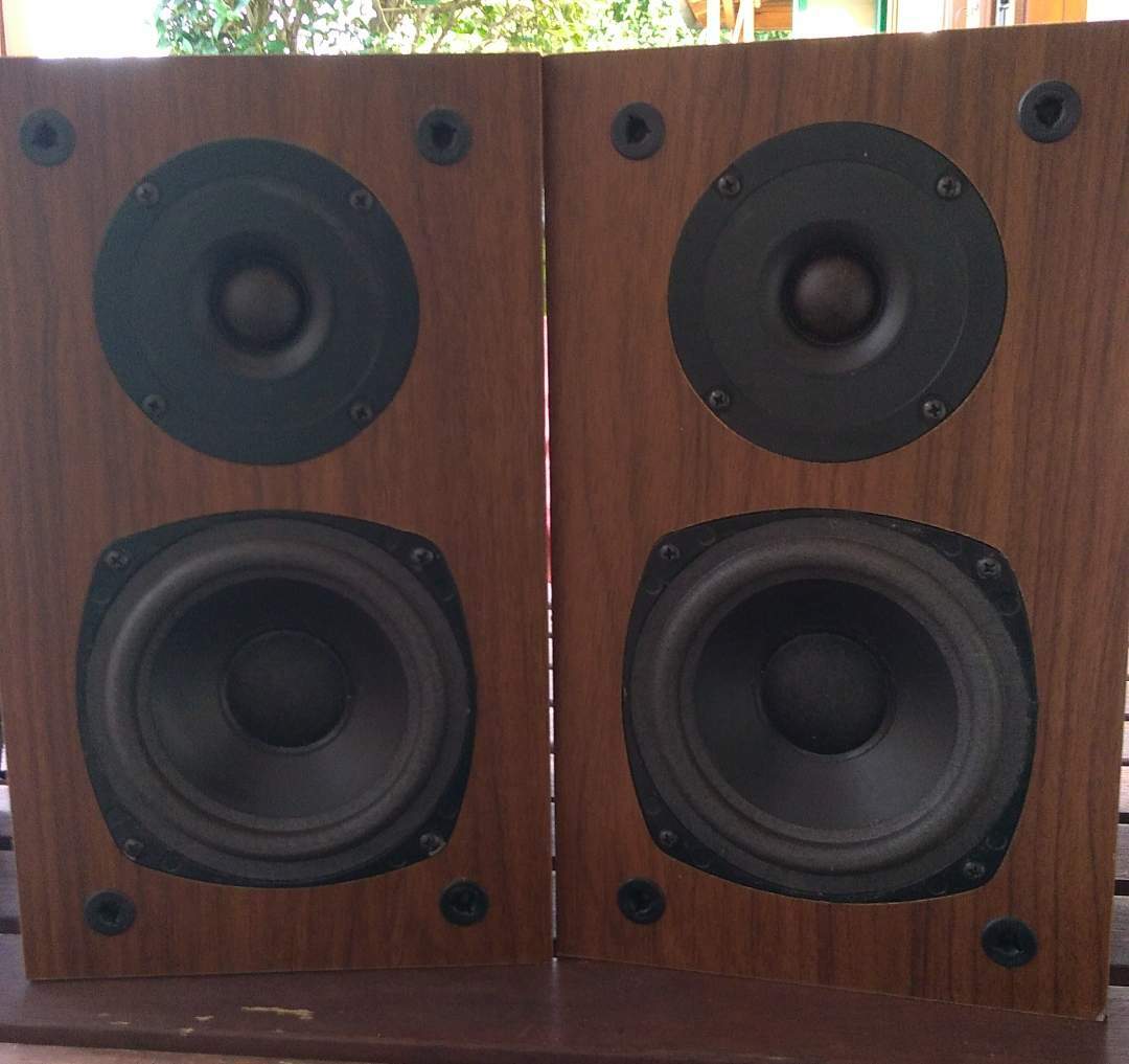

Severus69 Inviato 22 Dicembre 2023 Condividi Inviato 22 Dicembre 2023 Queste sono delle piccole Altec trovate in un cassonetto. Vista la situazione ho deciso di provare a sostituire i foam personalmente. Ho usato la normale vinavil. Ora da anni suonano in cameretta di mia figlia. 👍 1 Link al commento https://melius.club/topic/17684-cambiare-foam-diffusori-vintage/page/2/#findComment-1052294 Condividi su altri siti Altre opzioni di condivisione...
Membro_0024 Inviato 22 Dicembre 2023 Autore Condividi Inviato 22 Dicembre 2023 18 minuti fa, Severus69 ha scritto: Vista la situazione ho deciso di provare a sostituire i foam personalmente bel lavoro, una curiosità hai tolto il cupolino parapolvere per una centratura precisa o sei riuscito ad avere un buon risultato senza farlo? Link al commento https://melius.club/topic/17684-cambiare-foam-diffusori-vintage/page/2/#findComment-1052307 Condividi su altri siti Altre opzioni di condivisione...
Severus69 Inviato 22 Dicembre 2023 Condividi Inviato 22 Dicembre 2023 @jammo No, non ho tolto le cupole parapolvere. Ho incollato prima il foam sul cono, poi una volta asciutto ho alzato i bordi e messo la colla sui bordi del cestello. Poi fatto aderire bene, muovendo un po' il cono per sentire che non ci fossero attriti. Come prima esperienza è andata bene. Link al commento https://melius.club/topic/17684-cambiare-foam-diffusori-vintage/page/2/#findComment-1052421 Condividi su altri siti Altre opzioni di condivisione...
