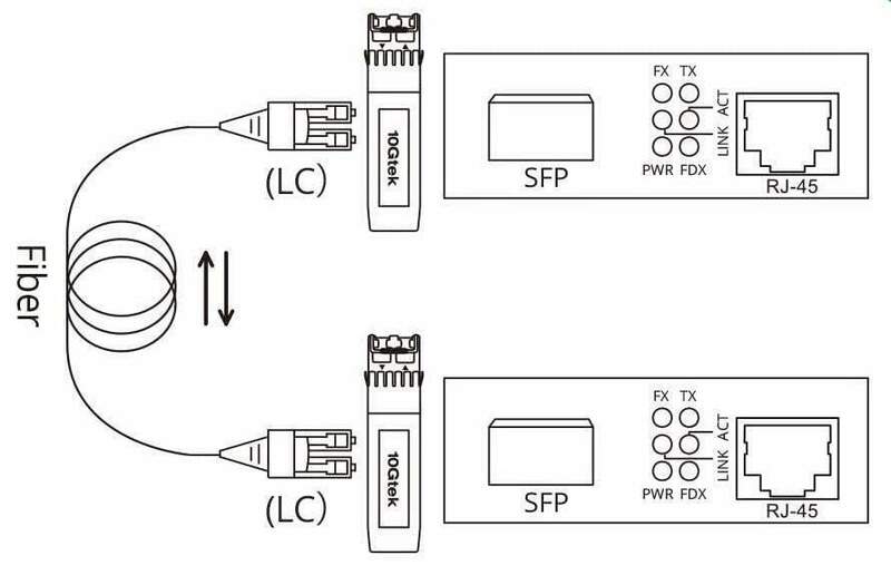

Ultima Legione @ Inviato 20 Gennaio 2023 Condividi Inviato 20 Gennaio 2023 Il 5/5/2021 at 14:20, newton ha scritto: E comunque qualsiasi cavo sarà meglio del wifi . Esprimendo una personale opinione in merito a questo datato postulato, in ambito domestico e su brevi distanze, non mi sentirei affatto cosí sicuro di questo "presunto" vantaggio del cavo sul collegamento WiFi. . Non si puó assolutamente ignorare che a differenza del WiFi il collegamento Ethernet mette in connessione "galvanica" ed elettricamente diretta il Router domestico e gli eventuali switches presenti, con tutta la pletora di possibili utenze LAN domestiche (non certo pensate per destinazione audiofila) con il relativo delirio di ........."Rumori&Disturbi", con il nostro prezioso DAC e/o Streamer. . Intelligente sarebbe, prima dell'ingresso nel DAC/Streamer un disaccoppiamento ottico (tutto sommato anche a costi relativamente contenuti) con una coppia di Media-Convert e una bretella in Fibra Ottica anche di soli 1/2 metri, ma anche in questo caso vá valutato il possibile effetto ai fini della resa sonica della doppia conversione Rame/Ottica. . Link al commento https://melius.club/topic/1775-cavo-ethernet-lungo/page/3/#findComment-710090 Condividi su altri siti Altre opzioni di condivisione...
newton Inviato 20 Gennaio 2023 Condividi Inviato 20 Gennaio 2023 @Ultima Legione @ già fatto 1 Link al commento https://melius.club/topic/1775-cavo-ethernet-lungo/page/3/#findComment-710101 Condividi su altri siti Altre opzioni di condivisione...
Ultima Legione @ Inviato 20 Gennaio 2023 Condividi Inviato 20 Gennaio 2023 4 minuti fa, newton ha scritto: già fatto . Ottimo. . Link al commento https://melius.club/topic/1775-cavo-ethernet-lungo/page/3/#findComment-710107 Condividi su altri siti Altre opzioni di condivisione...
