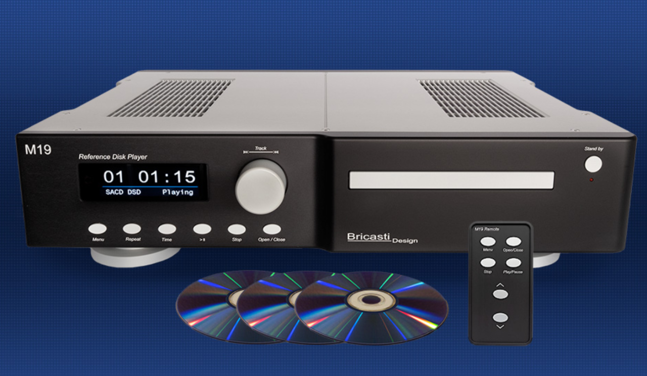

13 ore fa, Huxley_A ha scritto:
la stragrande maggioranza degli uscite digitali, sia degli apparecchi integrati (usati in questo caso come unità di lettura) che delle meccaniche (nonchè mi sembra anche degli streamer, almeno alcuni che ho analizzato io) sono limitati all'uscita CD e non permettono quella SACD (oppure, volendo vedere la cosa da un altro punto di vista, escono in PCM e non in DSD).
Noto che diversi marchi producono sistemi in grado di separare meccanica e DAC pur mantentendo la possibilità di decodificare i SACD. Questi però impiegano dei sistemi proprietari di codifica, che non (credo) consentano di uscire il segnale digitale del SACD decodificato.
Ad esempio questo è il nuovissimo Bricasti M19 che utilizza appunto un uscita digitale proprietaria per collegare la meccanica ad un DAC della stessa casa.
https://melius.club/topic/17778-cdsacd-integrato-vs-dac-esterno/page/14/#findComment-1060176

@granosalis
Ti ringrazio per la risposta che aggiunge un tassello in più a quanto già da me detto (e menziona il marchio Bricasti, che in effetti non conoscevo)
Sì, meccaniche pensate per abbinarsi con DAC dello stesso marchio (o con i vari marchi dello stesso produttore) escono in digitale anche con segnale SACD / DSD però di norma con interfaccia proprietaria (o quantomeno pensata per un ambito molto ristretto) che, nell'esempio da te fatto (Bricasti) dovrebbe appunto essere la I2s. del resto trattasi di apparecchi dello stesso produttore, solo divivi in due telai anzichè in uno unico. E da valutare se la meccanica Bricasti consetirebbe le uscite di cui sopra anche con DAC di altri marchi aventi l'I2s (sempre che ve ne siano). E comunque si tratta sempre di apparecchi di fascia di mercato alta (quindi un settore molto di nicchia che che agli sviluppatori dello standard DSD interessa poco o che gli ha già pagato le royalties dovute)

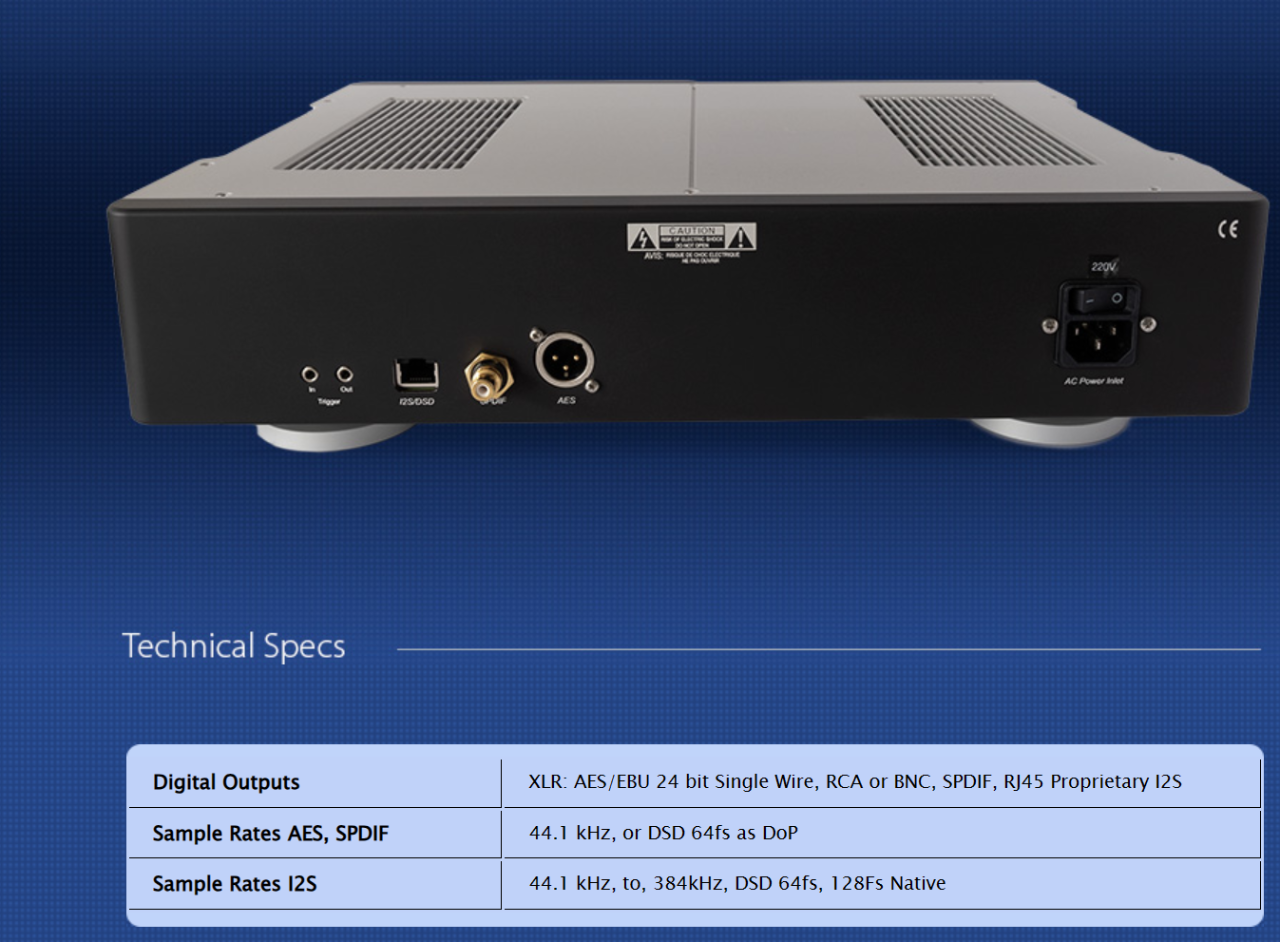

4 ore fa, granosalis ha scritto:
Anche se, guardando le specifiche tecniche, sembra che il segnale DSD sia veicolato pure dall'uscita AES e SPDIF, il mistero rimane.
Secondo me dovrebbe trattasi di DSD DoP ossia DSD on PCM (ossia convertito in PCM e quindi non DSD nativo o SACD)
Per l'audiofilo che adopera apparecchi di fascia media (non bassa, che i lettori SACD partono comunque tutti da un certo costo in su) e volesse sentire SACD o DSD nativo la soluzione più semplice è spesso quella di utilizzare apparecchi integrati l(nuovi o usati) lettore più DAC mentre se volesse aggiungere un DAc più recente e/o più performante ai suoi lettori preesistenti la faccenda si complica proprio per le limitazioni che hanno le uscite digitali standard
https://melius.club/topic/17778-cdsacd-integrato-vs-dac-esterno/page/14/#findComment-1060371
Ciao, no, il protocollo DOP non fa altro che incapsulare il DSD su un trasporto PCM ma il DAC di destinazione che supporta tale protocollo è in grado di estrare il segnale DSD è suonarlo in maniera nativa, sempre il DAC appunto lo supporti. Di fatto non viene convertito in PCM

@granosalis
Sì, hai ragione tu e infatti chiedo venia per il mio frettoloso svarione! Mi sono meglio documentato su internet: in effetti l DoP è un sistema di trasporto, con un limite superiore dettato dalla risoluzione del file DSd da trasportare (sopra il quale credo poi necessiti comunque la trasmissione nativa).
Mentre, invece, diversa cosa è il DSD2PCM che, come anche indica il nome (2 ossia "to") è una conversione da DSD a PCM anche presente nei player che gestiscono il formato DSD, per la compatibilità con schede audio / DAC solo PCM (qundi come da info internet Audirvana, J River forse Foobar2000, con gli appositi adattamenti). E' inoltre una funzionalità  presente anche negli studi di registrazione per operare in PCM le operazioni di editing che non sono possibili o non supportate in DSD (e poi tornare al DSD nella versione finale), che peraltro è anche uno dei motivi per cu il DSD è un po' meno "amato" dai tecnici degli studi di registrazione.
Saluti e grazie per la tua importante precisazione!
https://melius.club/topic/17778-cdsacd-integrato-vs-dac-esterno/page/14/#findComment-1060536
