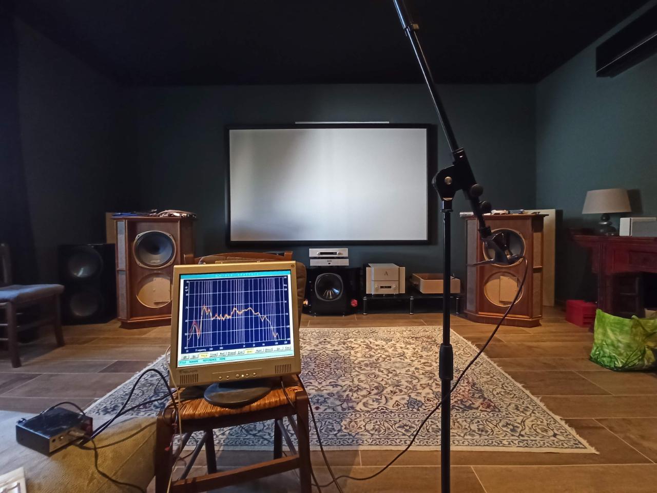

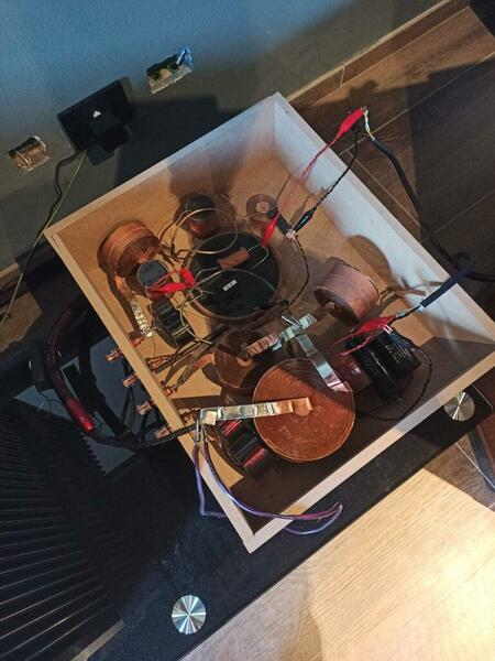

Dufay Inviato 5 Maggio 2021 Condividi Inviato 5 Maggio 2021 Abbiamo provato, ed era la prima volta per me, degli induttori wax coil 8 awg a confronto con 12 awg sempre wax coil. Complice l'incrocio a 1200 hz delle Tannoy devo dire che la differenza è risultata abbastanza chiara, ovviamente non ha trasformato la cassa in qualcosa di altro ma il miglioramento c'è stato e pure più grande di quello che mi aspettassi. Mah.... Link al commento https://melius.club/topic/1778-prova-induttori-8-awg-jantzen-wax-coil/ Condividi su altri siti Altre opzioni di condivisione...
Fran78 Inviato 5 Maggio 2021 Condividi Inviato 5 Maggio 2021 la resistenza di quanto era diversa trà la 8 e la 12 ? Link al commento https://melius.club/topic/1778-prova-induttori-8-awg-jantzen-wax-coil/#findComment-71332 Condividi su altri siti Altre opzioni di condivisione...
Fran78 Inviato 5 Maggio 2021 Condividi Inviato 5 Maggio 2021 4 ore fa, Dufay ha scritto: il miglioramento c'è stato e pure più grande di quello che mi aspettassi. mai una gioia 🙂 Link al commento https://melius.club/topic/1778-prova-induttori-8-awg-jantzen-wax-coil/#findComment-71334 Condividi su altri siti Altre opzioni di condivisione...
Dufay Inviato 5 Maggio 2021 Autore Condividi Inviato 5 Maggio 2021 Eh avrei preferito non si sentisse niente o molto poco. Link al commento https://melius.club/topic/1778-prova-induttori-8-awg-jantzen-wax-coil/#findComment-71349 Condividi su altri siti Altre opzioni di condivisione...
Dufay Inviato 5 Maggio 2021 Autore Condividi Inviato 5 Maggio 2021 19 minuti fa, Fran78 ha scritto: resistenza di quanto era diversa trà la 8 e la 12 ? Qualche frazione di ohm tipo 0.15 ma non sta certo lì la differenza. Link al commento https://melius.club/topic/1778-prova-induttori-8-awg-jantzen-wax-coil/#findComment-71352 Condividi su altri siti Altre opzioni di condivisione...
Fran78 Inviato 6 Maggio 2021 Condividi Inviato 6 Maggio 2021 17 ore fa, Dufay ha scritto: Qualche frazione di ohm tipo 0.15 ma non sta certo lì la differenza. certamente la maggiore quantità di rame aiuta e non poco secondo me il valore in mh dell'induttanza ? Link al commento https://melius.club/topic/1778-prova-induttori-8-awg-jantzen-wax-coil/#findComment-72160 Condividi su altri siti Altre opzioni di condivisione...
newton Inviato 6 Maggio 2021 Condividi Inviato 6 Maggio 2021 ora ti confondi con le Tannoy...... Link al commento https://melius.club/topic/1778-prova-induttori-8-awg-jantzen-wax-coil/#findComment-72173 Condividi su altri siti Altre opzioni di condivisione...
Dufay Inviato 6 Maggio 2021 Autore Condividi Inviato 6 Maggio 2021 2 mh Link al commento https://melius.club/topic/1778-prova-induttori-8-awg-jantzen-wax-coil/#findComment-73008 Condividi su altri siti Altre opzioni di condivisione...
ilbetti Inviato 6 Maggio 2021 Condividi Inviato 6 Maggio 2021 La resistenza serie. Piu bassa è meglio è.... semplice e chiaro. Link al commento https://melius.club/topic/1778-prova-induttori-8-awg-jantzen-wax-coil/#findComment-73019 Condividi su altri siti Altre opzioni di condivisione...
Fran78 Inviato 7 Maggio 2021 Condividi Inviato 7 Maggio 2021 12 ore fa, Dufay ha scritto: 2 mh in effetti per 2mH da 12 a 8 awg non c'è tutta questa differenza dal punto di vista della resistenza 11 ore fa, ilbetti ha scritto: La resistenza serie. Piu bassa è meglio è.... semplice e chiaro. è una buona e giusta regola da applicare ma non è assoluta Link al commento https://melius.club/topic/1778-prova-induttori-8-awg-jantzen-wax-coil/#findComment-73406 Condividi su altri siti Altre opzioni di condivisione...
corrado Inviato 7 Maggio 2021 Condividi Inviato 7 Maggio 2021 13 ore fa, ilbetti ha scritto: La resistenza serie. Piu bassa è meglio è.... semplice e chiaro Quella sul filtro del tweeter dei miei diffusori è da 1 ohm.... Link al commento https://melius.club/topic/1778-prova-induttori-8-awg-jantzen-wax-coil/#findComment-73570 Condividi su altri siti Altre opzioni di condivisione...
Fran78 Inviato 7 Maggio 2021 Condividi Inviato 7 Maggio 2021 non si sta parlando di resistenza attenuazione ma di resistenza parassita di induttanza in serie al woofer. Link al commento https://melius.club/topic/1778-prova-induttori-8-awg-jantzen-wax-coil/#findComment-73584 Condividi su altri siti Altre opzioni di condivisione...
Dufay Inviato 7 Maggio 2021 Autore Condividi Inviato 7 Maggio 2021 Io non la vedo così semplice visto che con bobine in altra tecnologia ad esempio piatte ma non wax oppure su nucleo di lamierino non hanno certamente lo stesso suono Link al commento https://melius.club/topic/1778-prova-induttori-8-awg-jantzen-wax-coil/#findComment-73585 Condividi su altri siti Altre opzioni di condivisione...
corrado Inviato 7 Maggio 2021 Condividi Inviato 7 Maggio 2021 2 minuti fa, Fran78 ha scritto: non si sta parlando di resistenza attenuazione ma di resistenza parassita di induttanza in serie al woofer. L'avevo capito, è da 1 ohm, anche perchè non c'è nessuna resistenza di attenuazione nel filtro delle mie casse. Link al commento https://melius.club/topic/1778-prova-induttori-8-awg-jantzen-wax-coil/#findComment-73588 Condividi su altri siti Altre opzioni di condivisione...
sandrelli Inviato 7 Maggio 2021 Condividi Inviato 7 Maggio 2021 Chi sa benissimo che la Rserie più è bassa meglio è, nel PRO lo sanno ancora meglio il motivo. Altro discorso sono le bobine in PARALLELO nel filtro, infatti negli schemi di xover seri viene specificata accanto al valore dell'induttanza anche la sua Rserie Link al commento https://melius.club/topic/1778-prova-induttori-8-awg-jantzen-wax-coil/#findComment-73804 Condividi su altri siti Altre opzioni di condivisione...
