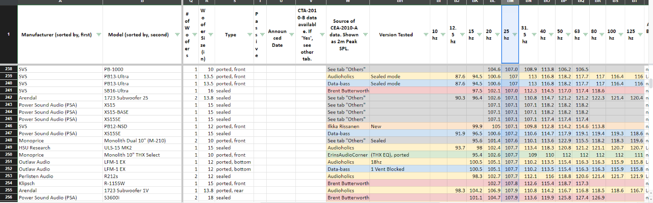

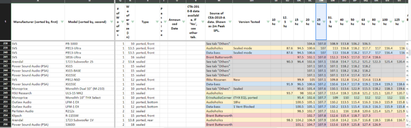

Prendop un esmpio di un amico, focal 826 capace di 104 db al massime prestazioni.
Se ne usiamo una coppia (per comodità di pensiero) saremmo in grado di avere circa 104db di pressione massima in punto d'ascolto fino ai 50 hz circa (si fermano sopra).
Per comodità ho evidenziato un qualche subwoofer (misurato e testato) commerciale in grado di dare al massimo delle prestazioni sui 25hz i 107db in modo che nel punto d'ascolto si arrivi a circa 104db (tutto arrotondato solo per dar idea)
Poi bisogna studiare ambiente e correstioni eventuali.
Sono prestazioni massime, da cui resteri ben lontano e sovradimensionando.
Ricordando che due wooerini da 6,5 pollici danno circa la superficie radiante di un 22cm, teniamo presente come dovremmo confrontarci. Se usiamo per diversi motivi delle casse più importatni o performanti delle "semplici" 826 il tutto ancora si complica.
E' per quello che in molti abbandonano, l'approcio ad una via così importante non è così semplice. Non vogliamo sbagliare diffusore, medio, tweeter, ampli; dobbiamo pensare allo stesso modo al nostro subwoofer, o ai nostri subwoofer.

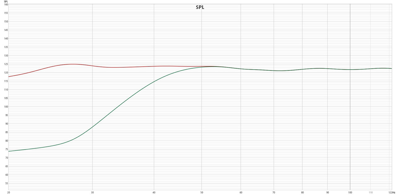

Oggi per prova ho ascoltato il sistema applicando un passa-alto sui bassi
Ascoltando i brani in cui sono presenti le frequenze che servono ho provato un certo sconforto, piu di quanto mi aspettassi :classic_sad:
p.s in verde la linea della sconfortante esperienza
