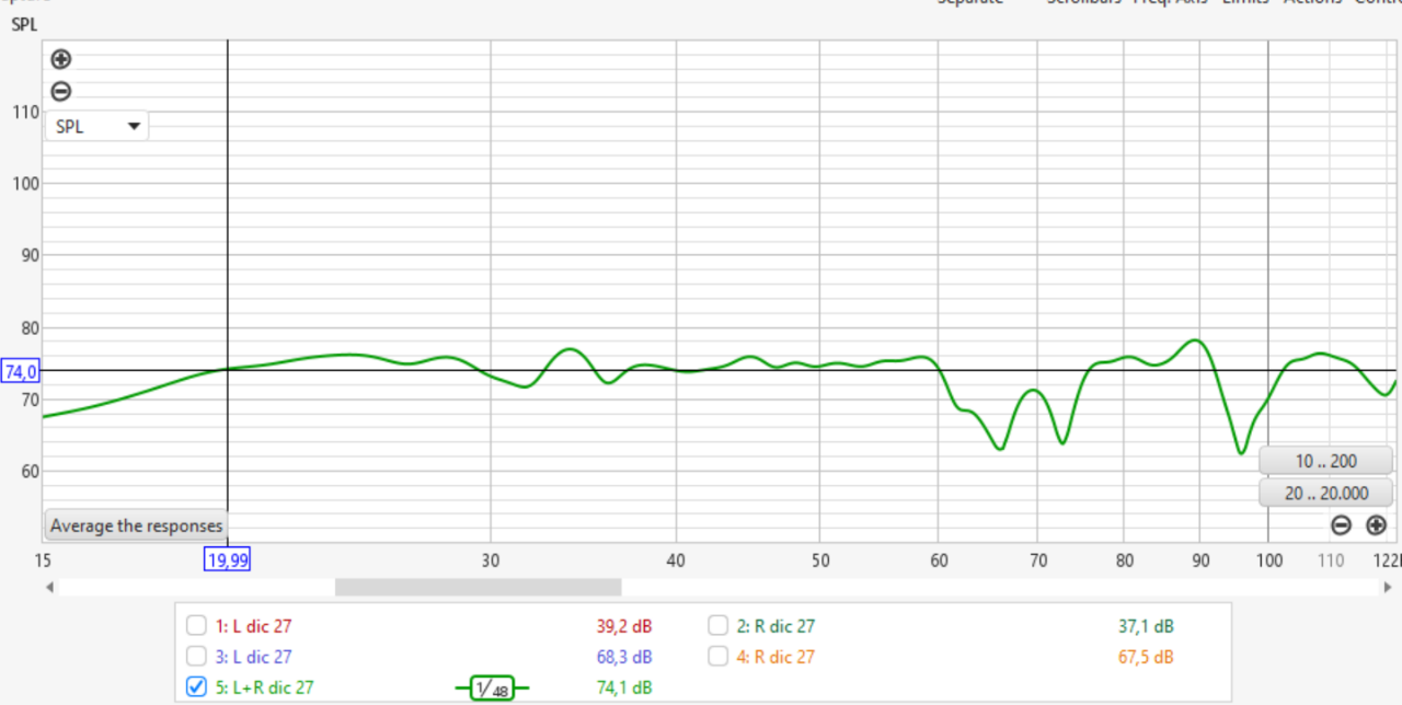

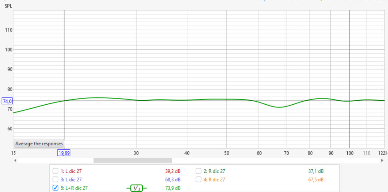

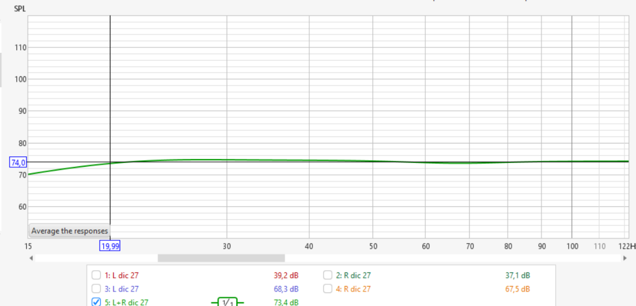

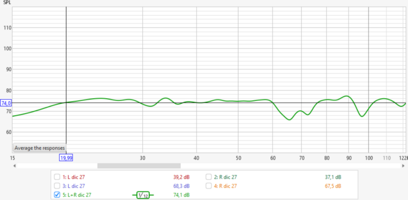

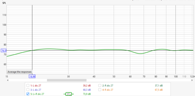

Ho postato le mie con le risposte range 15-122  hz ed spl 50-120 db (simile al misuratore che invece ha impostato limiti 50-160spl), la differenza fra 1/1 a 1/3 a 1/48 è notevole. Ambiente riflettente, molto sfavorevole e non trattato, uso di dsp sotto i 140hz.
Buco a 65hz incolmabile da me, come sui 95hz.
Comunque concordo che la mancanza delle ultrabasse è infelicità. I miei diffusori arrivano lineari sui 47hz, -6db sui 40hz con due 12" faitalpro. La prova del misuratore anche è sui -9db sui 40hz, dunque simile.
Resta il fatto che arrivare a basse frequenze con forza non è così facile sia da parte dei gruppo woofer sia da parte del gruppo amplificatori, poi l'ambiente spesso è ostile e va corretto con dsp.
Avere diffusori capaci di salire di pressioni in punto d'ascolto e portare la gamma bassissima a livello non è cosa da poco, rendere il tutto pulito, ultradinamico e ben presente è il motivo per cui molti non hanno risultati decenti.
Costa moltissimo avere una gamma bassa importante.
Se parliamo di trasduttori dei tweeter ottimi vanno dai  300 ai 500 euro (poi si può salire) ed il pilotaggio può essere affidato all'amplificatore che meglio crediamo ed il costo ne deriverà da un mix di raffinatezza e potenza. Si potrebbe ragionare allo stesso modo per il medio.
Il trasduttore delle bassissime difficilente costerà meno, il box subwoofer non sarà un lavoretto da poco, l'amplificatore comunque deve avere determinate caratteristiche e se non c'è l'uso di un dsp ed un controllo serio con misurazione è facilissimo cadere in problemi ambientali macroscopici.
Mi sembra che il limite del mio impianto sia sui 126-130db in punto d'ascolto (vado a memoria), a volte ho misurato i 120-124 db in punto d'ascolto con le torri. Volumi di picco elevatissimi che ho deciso per diversi motivi di limitare sui 120db nella parte bassa sui 20hz (limiter dsp).
Per far ciò ho subwoofer in grado di erogare i 136db sui 28hz a 5 metri, poi cala ma con il dsp ho deciso di limitare il tutto a 120db sui 20hz.
Avrò dei woofer da 30 professionali nelle torri con 700watt rms e 1400 di picco, amplificati con powersoft con 1500watt di picco, dunque i subwoofer professionali a corsa lunga in un box dal progetto molto particolare tengono 2000watt di picco e gli viene dato in pasto l'intero powersoft M30D in bridge con 3000watt 8 ohm.
Anche avessimo due torri meno prestazionali il lavoro del subwoofer non sarà di certo facile, ne dell'ambiente, ne del dsp.

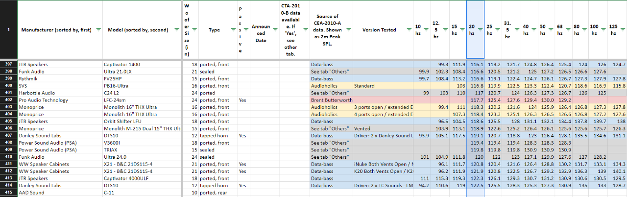

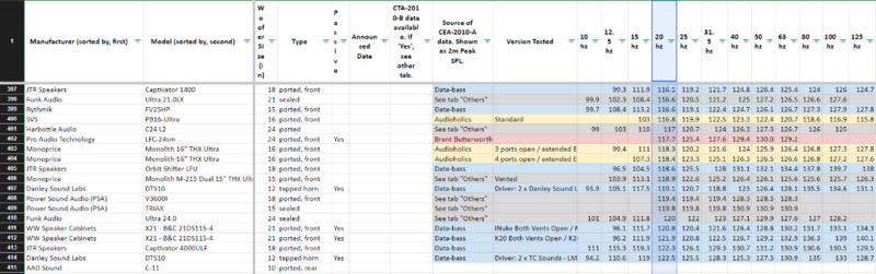

Da ma probabilmente nel commerciale servirebbero un paio di SVS PB16-Ultra per avere delle prestazioni minori. Dunque attenti all'acquisto dei sub e del loro dsp integrato se veramente ci vogliamo spostare nelll'ascolto hi-end indifferentemente la qualità dei diffusori secendere con forza in frequenza non sarà facile.
La tabelle fa anche capire l'andamento del subwoofer e la loro resa, è facile notare come il rendimento cali molto dai 40hz ai 20hz, a volte ci sono cali anche superiori ai 8db. Non avere un dsp vanificherebbe di molto il risultato, la bontà di quest'ultimo e del sistema di rilievo misure aiuterà o meglio sarà indispensabile.
Ecco il perchè spesso i circa 40hz possono essere un buon compromesso, ma triste ed invivibile una volta abituati a spettri maggiori.

https://www.jtrspeakers.com/jtr-captivator-4000ulf
4 di questi agl'angoli e dovremmo aver risolto:classic_laugh:
https://seatonsound.net/product/x21subwoofer/
Questo subwoofer configurabile è cusioso, ho anch'io dei icepower da 1200watt in casa per i 15" ma ammetto che portare il pilotaggio a 1500watt powersoft già il risultato cambia parecchio, ma portare a 6000watt 4 ohm powersoft il risultato è immenso.
Le prove spesso sono bellissimee molto curiose
https://data-bass.com/#/systems/5afdc4a68a2a8000041c7999?_k=t9labj
Testare la distorsione, questo mi manca.
Bello anche vedere che con 122db il finale va in clip.

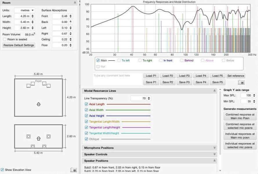

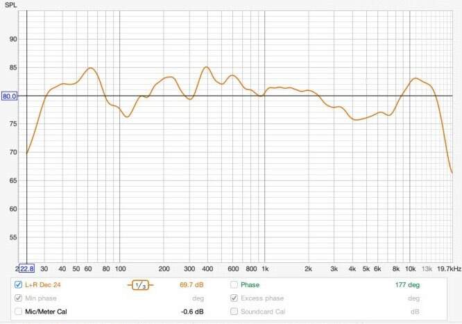

Guardate la corrispondenza tra la simulazione della risposta in frequenza (fig.1) e quella reale (fig.2).
Quel buco intorno ai 100/120hz è previsto data la dimensione del locale, posizionamento sub e diffusori, pur con correzione attiva, che si limita a tosare e spianare i picchi a quanto pare.

@gianventu La simulazione non è corretta, troppa differenza con la misura reale. Probabile le impostazione siano errate. I due coefficienti di assorbimento front e right ad esempio mi sembrano molto ottimistici. Per i bassi starei su un tranquillo 0,10 un po su tutti. Certo non devi usare eq sul sistema, se lo usi nessuna simulazione sarà mai valida se tu hai già fatto correzzioni.

Però quella depressione in area 90/130hz corrisponde.
Per il resto hai sicuramente ragione, stavo solo un po' caxxeggiando per vedere cosa succedeva muovendo i sub.
https://melius.club/topic/17797-quanto-si-perde-sotto-i-45hz/page/3/#findComment-1056873
@gianventu I grafici vanno guardati con attenzione. Nella misura il problema inizia già a 60 hz e termina a 200 hz, frequenza in cui il valore torna al livello della gamma bassa, entro circa 1 db. Nella simulazione il problema inizia a 70 hz e termina a 120 ma, soprattutto la voragine è di 25 db, fortuna tua che nella misura è soli 10, anzi meno. Come vedi a parte le frequenze ben diverse i valori sono abissalmente diversi, ballano 16 db, 40 volte. Non puoi portarlo ad esempio di simulazione, c'entra nulla o poco. Persino il primo modo della simulazione, picco a 41 hz nella misura non esiste. E' opportuno inoltre avere le scale identiche per una immediata visualizzazione senza stare a fare rapporti. La simulazione è 20-300 hz, la misura va guardata allo stesso modo, idem la scala in db, simulazione da circa 38 a 100 db mentre nella misura va da 50 a 95. Diventa diffcile confrontare.
https://melius.club/topic/17797-quanto-si-perde-sotto-i-45hz/page/3/#findComment-1056895
Per me o meglio per le mie orecchie vado molto cauto con questi grafici della risposta in frequenza perché tengono in conto anche la stanza per un periodo lungo di tempo. Personalmente ho notato che quando la stanza non abbia eccessive lacune, è altrettanto se non ancora più importante la risposta in frequenza nei primi 50-100 ms. Purtroppo molti software non danno la possibilità di settare il periodo di calcolo. Certi buchi o punte molto stretti anche di 5 db per le mie orecchie non hanno grande relevanze se non succedono già nei primi ms. Ma sono abituato a sentire musica dal vivo in diverse sale da concerti note per la loro stupenda acustica e sono molto differenti l'una dall'altra, quindi prendo le cose con certe relazioni.
