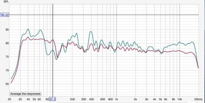

Guardate che strano:
- Curva verde: misurazione con filtro Dirac ottenuto da 13 misurazioni con microfono nelle varie posizioni indicate.
- Curva rossa: misurazione con filtro Dirac ottenuto da singola misurazione nel punto di ascolto.
Il microfono nella stessa identica posizione, la prima misurazione è la stessa della curva verde, mi sono limitato a salvare il filtro per la misurazione della rossa.
Smoothing 1/6
Molto strano quel buco nella vede tra gli 80 e i 130hz
Devo ancor capire quale delle due preferisco all'ascolto.
Smoothing 1/6
In teoria dovrebbe piacere di più quella rossa. Però è una prova interessante, specie se ti piacesse di più quella verde 🙂
Io credo che questi sistemi di correzione si siano evoluti nel tempo e oggigiorno forniscano curve basate su principi di psicoacustica piuttosto che sulla linearità ad ogni costo.
Comunque la misurazione completa è per il "divano", quindi mediata su più posizionamenti, nel mio caso specifico abbastanza inutile, avendo diffusori che limitano molto il sweet spot.
Sono convinto che lavorando un po' con qualche modifica sulla singola misurazione, possa raggiungere il miglior risultato.
La rossa è senza dubbio la più corretta, però la verde, con quel loudness sulle bassissime ed asciutta tra 80 e 160 Hz (le due gobbette successive son strette e non dovrebbero rilevare più di tanto) e le altissime più generose può essere più piacevole soprattutto a basso volume (ma anche pompando di più):classic_smile:
Il Dirac una volta lo provai, sia con la multimicrofonazione, che la singola
Ho preferito la singola in quanto focalizzava, si, in un area piu limitata, ma molto piu precisa
La multimicrofonazione è un compromesso che va a mediare il rapporto di fase in eccesso al cambiare dell'area di ascolto, di contro la microfonazione singola concentra tutta la precisione, appunto, nel punto in cui viene prelevato il segnale
Avrei scritto la stessa cosa se avessi commentato. Va notato che le due curve infatti hanno andamento contenuto entro circa +o- 1,5 db, salvo i due stretti picchi, già dai 150 hz a salire. Insomma siamo un un livello di correttezza importante. Un mix delle due potrebbe essere la soluzione ideale.
