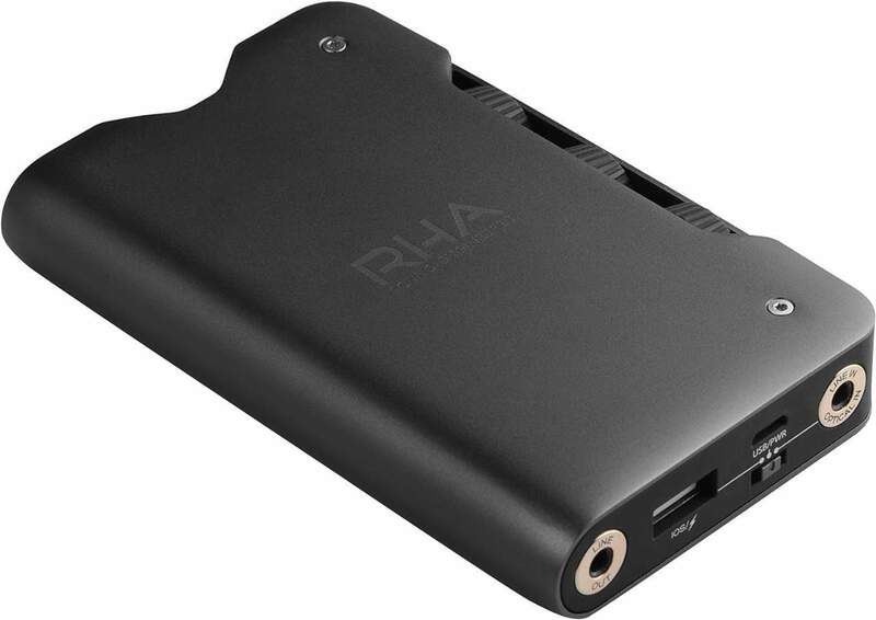

Ciao a tutti, avrei gentilmente bisogno di un aiuto perchè non riesco a capire come utilizzare le connessioni LINE IN - LINE OUT del mio ampli/dac cuffie portatile.
Anche leggendo il manuale https://manuals.coolblue.be/aa/rha-dacamp-l1.pdf non capisco che tipo di segnale ne esce sulla Lin out, solo DAC o anche amplificato? Potrei usarlo come DAC esterno usando un cavo jack 3.5 / rca?
Inoltre il dispositivo ha anche un'uscita cuffie mini xlr 4 pin, che vorrei usare sulla mia cuffia Audio-Technica ATH-MSR7 con ingresso jack 3.5, non trovo nessun cavo commerciale pronto all'uso, al che mi viene un dubbio, se volessi realizzarmi un cavo ad hoc dovrei usare un connettore jack 3.5 4 poli o 3 poli? e come si dovrebbero realizzare le connessioni?
Grazie a chi mi sarà di aiuto.
