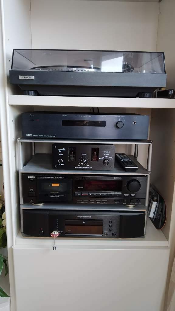

teppo Inviato 29 Dicembre 2023 Condividi Inviato 29 Dicembre 2023 Buongiorno a tutti, l'argomento riguarda componenti vintage e quindi posto qui questo quesito. Quello in foto è il mio modesto impianto, che ha un difetto che non capisco e che ora descriverò. Come vedete sulla sommità del rack c'è il finale di potenza, un Seleco del 1982 alimentato con un bel trasformatore toroidale racchiuso in una cover di plastica. Sopra c'è il giradischi, un Hitachi direct drive del 1977 col motore piatto Unitorque a 200 poli in corrente continua; il gira è appoggiato su una mensola in mdf da 3 cm di spessore. Ora, quando si adopera il giradischi, il finale produce dentro se stesso (e non dalle casse) un rumore meccanico simile ad un qualcosa che gira con moto irregolare, una lavatrice a bassi giri un pò sbilanciata per capirci, che fatico ad assimilare alla vibrazione del trasformatore come probabilmente molti di voi mi suggeriranno... fatto sta che lo fa solo col giradischi, sembra quasi che il finale amplifichi meccanicamente il rumore del motore del gira, peraltro silenziosissimo di suo. Ma con cosa lo amplifica ? con la vibrazione del trasformatore in quel modo così strano ? Tutti gli altri moduli dell'impianto sono separati fra loro da ripiani in acciaio inox diamagnetico di spessore 5 mm, forse è un' interferenza dovuta al fatto che fra finale e giradischi c'è solo un ripiano in mdf ? Link al commento https://melius.club/topic/17827-interferenze-elettromagnetiche/ Condividi su altri siti Altre opzioni di condivisione...
Paolo 62 Inviato 29 Dicembre 2023 Condividi Inviato 29 Dicembre 2023 E' la prima volta in vita mia che sento di un simile inconveniente. Io proverei ad allontanare il trasformatore. Link al commento https://melius.club/topic/17827-interferenze-elettromagnetiche/#findComment-1057688 Condividi su altri siti Altre opzioni di condivisione...
oscilloscopio Inviato 29 Dicembre 2023 Condividi Inviato 29 Dicembre 2023 @teppo Sei sicuro che il rumore provenga dall'amplificatore e non sia amplificato dalla struttura del mobile? Link al commento https://melius.club/topic/17827-interferenze-elettromagnetiche/#findComment-1057690 Condividi su altri siti Altre opzioni di condivisione...
Alessandro Inviato 29 Dicembre 2023 Condividi Inviato 29 Dicembre 2023 Io proverei a spostare l'amplificatore al posto del lettore CD e viceversa, cioè il più lontano possibile da giradischi, e intanto vedrei se il problema permane, si attenua, o scompare, ciao 1 Link al commento https://melius.club/topic/17827-interferenze-elettromagnetiche/#findComment-1057723 Condividi su altri siti Altre opzioni di condivisione...
Discopersempre2 Inviato 29 Dicembre 2023 Condividi Inviato 29 Dicembre 2023 @teppo Sperò tu risolva presto il "problema"😏. Complimenti per la disposizione dello stereo in stile piramide con il giradischi all' apice,come a troneggiare su tutto il resto🥰 ....e il c.d. al piano più basso, dove deve stare😎. Link al commento https://melius.club/topic/17827-interferenze-elettromagnetiche/#findComment-1057739 Condividi su altri siti Altre opzioni di condivisione...
Robbie Inviato 29 Dicembre 2023 Condividi Inviato 29 Dicembre 2023 Vedo anche un pre a valvole o sbaglio? Le vibrazioni del gira potrebbero innescare la microfonicità da parte dei tubi? rettifico: non dovrebbe entrarci il pre se il suono arriva fisicamente dal finale, avevo letto male Link al commento https://melius.club/topic/17827-interferenze-elettromagnetiche/#findComment-1057777 Condividi su altri siti Altre opzioni di condivisione...
Gaetanoalberto Inviato 29 Dicembre 2023 Condividi Inviato 29 Dicembre 2023 @teppo Potresti provare a metterli in funzione posizionandolo e collegandoli fuori dal rack. Giusto per vedere se accade lo stesso 1 Link al commento https://melius.club/topic/17827-interferenze-elettromagnetiche/#findComment-1057786 Condividi su altri siti Altre opzioni di condivisione...
Bazza Inviato 29 Dicembre 2023 Condividi Inviato 29 Dicembre 2023 @teppo come molti ti hanno già detto prova a togliere o il gira o l'amplificatore dal rack. Oppure metti l'amplificatore in fondo. Se la lunghezza dei cavi del gira lo permettono prova a poggiarlo sul pavimento....poi magari finisce che ce lo lasci pure 😁 Link al commento https://melius.club/topic/17827-interferenze-elettromagnetiche/#findComment-1057872 Condividi su altri siti Altre opzioni di condivisione...
lucaz78 Inviato 29 Dicembre 2023 Condividi Inviato 29 Dicembre 2023 il giradischi è collegato direttamente all'amplificatore (su ingresso phono) oppure il segnale passa da un prephono o preampli? Ha cavetto di massa collegato da qualche parte? è molto strano che si verifichi solo con il giradischi. Come già suggerito io proverei a tirare tutto giu e fare delle prove sulla disposizione dei componenti. Cosi approfitti per controllare i vari collegamenti. Link al commento https://melius.club/topic/17827-interferenze-elettromagnetiche/#findComment-1057940 Condividi su altri siti Altre opzioni di condivisione...
qzndq3 Inviato 29 Dicembre 2023 Condividi Inviato 29 Dicembre 2023 Mi sembra strano che il giradischi possa innescare una simile interferenza "dentro" ad un finale, solitamente le interferenze sono tra CD e Tuner o tra questi e sezione pre, oltretutto sono sul segnale, ad esempio ronzii o fischi. Dalla tua descrizione mi ricorda il rumore di un Pioneer PL10 nuovo appena consegnato ad un cliente ed installato in cima ad un mobiletto rack come si usava negli anni '80. Il rumore sembrava arrivare da ovunque tranne che dal giradischi, dopo essere diventati scemi abbiamo scoperto che il piatto strisciava in modo impercettibile a seconda del peso del disco. Hai provato ad accendere solo il giradischi lasciando tutto il resto spento per essere certo della provenienza del rumore? In alternativa potresti provare, come ti è stato già suggerito, a spostare il finale o in alternativa giusto per farsi un'idea più chiara, ad invertire pre e finale. Link al commento https://melius.club/topic/17827-interferenze-elettromagnetiche/#findComment-1057962 Condividi su altri siti Altre opzioni di condivisione...
teppo Inviato 29 Dicembre 2023 Autore Condividi Inviato 29 Dicembre 2023 Eccomi eccomi, grazie a tutti del supporto ! Le prove le ho fatte e riportano a ciò che ho spiegato in partenza: giradischi spento e finale acceso, nessun rumore con nessuno degli altri moduli; gira e finale accesi, rumore interno al finale; finale spento e gira acceso, nessun rumore. Il gira è collegato direttamente al pre (valvolare) nel suo apposito ingresso phono, e anche la massa è collegata al pre, al finale arriva solo il cavo rca di uscita dal pre. Non ho provato a distanziare il giradischi, lo farò domani, anche perchè il finale lo devo proprio lasciare dov'è per via della ventilazione che altrimenti mancherebbe se lo infilassi in fondo al rack. Comunque il rumore non è amplificato dal mobile, la struttura di acciaio inox che contiene il tutto pesa circa 20 kg ed è isolata elasticamente dal mobile, non c'è nessuna trasmissione di vibrazioni: sembra proprio di avere un motorino elettrico sboccolato che gira all'interno del finale, e proprio in prossimità del trasformatore, quindi sembra proprio lui la fonte del rumore... Link al commento https://melius.club/topic/17827-interferenze-elettromagnetiche/#findComment-1058216 Condividi su altri siti Altre opzioni di condivisione...
