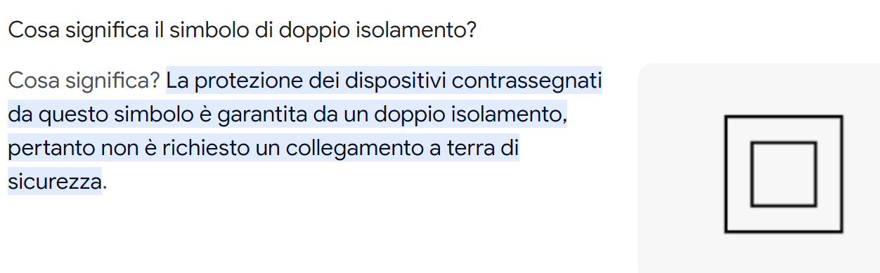

Alessandro Inviato 1 Gennaio 2024 Condividi Inviato 1 Gennaio 2024 Buongiorno e buon anno innanzitutto, premetto che vado per presupposto quindi non ne sono certo, immagino che il problema potrebbe essere generato dal fatto che il finale non ha una messa a terra nativa, ed a secondo di come viene inserita la spina in una ciabatta o in una presa di corrente moderna, possono generarsi delle dispersioni di corrente di ritorno fino sin dentro lo chassis e intorno all'alimentatore del finale generando i disturbi descritti, ciao Link al commento https://melius.club/topic/17827-interferenze-elettromagnetiche/page/3/#findComment-1060259 Condividi su altri siti Altre opzioni di condivisione...
TheoTks Inviato 1 Gennaio 2024 Condividi Inviato 1 Gennaio 2024 1 ora fa, Discopersempre2 ha scritto: Discopersempre muoia, fra due/tre secoli Imho, la spina girata in casi come questo, non è la soluzione del problema e, di per se, non ha spiegazione; la disposizione o la condizione degli apparecchi, sempre in casi come questo, forma una sorta di funzionamento "precario" nel quale ul manifesto difetto dipende da più variabili; per appurare il motivo tecnico valido solo nel caso presente, occorrerebbe una analisi approfondita con prove e strumenti (solo così si potrebbe aver spiegazione di come vi sia coinvolto il verso della spina) 1 1 Link al commento https://melius.club/topic/17827-interferenze-elettromagnetiche/page/3/#findComment-1060276 Condividi su altri siti Altre opzioni di condivisione...
magoturi Inviato 1 Gennaio 2024 Condividi Inviato 1 Gennaio 2024 @BEST-GROOVE negli apparecchi a doppio isolamento non ho notato mai nulla se non un formicolio toccando le parti metalliche che sparisce ad apparecchio spento o acceso ed ovviamente conviene "settarlo" senza formicolio acceso . Ovviamente se c'è una dispersione può accadere di tutto....anche che stacca il differenziale ma in primis appaiono i ronzii esterni e interni. SALVO Link al commento https://melius.club/topic/17827-interferenze-elettromagnetiche/page/3/#findComment-1060318 Condividi su altri siti Altre opzioni di condivisione...
