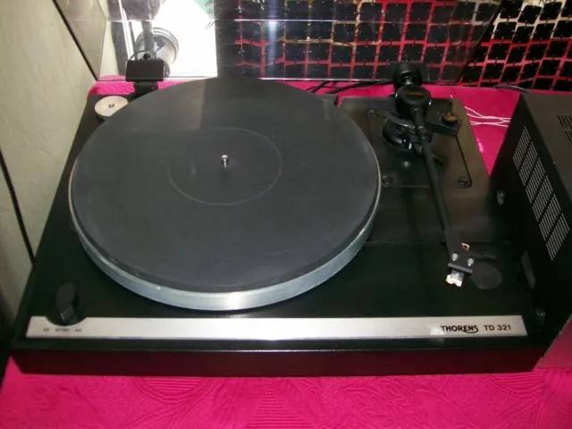

Akla Inviato 29 Dicembre 2023 Condividi Inviato 29 Dicembre 2023 18 minuti fa, Bazza ha scritto: @Akla Vero, visto e toccato l'analogo di Pioneer, molto pesante e apparentemente ben fatto. Tanto vengon tutti da mamma Hanpin Pesa 10 kg il reloop un technics sl 303 di 20 anni fa 5 o 6 .. volevo prendere un garrard con il braccio a pantografo a parte la richiesta esagerata 300 euro .ho pensato agli anni all usura del braccio articolazioni perno etc ho preso come terzo giradischi un td 321 che reputo ancora oggi attuale con braccio mission 774 e ortofon mc 20 e un bel sentire non sembra abbia 30 e passa anni e vintage certo ma non vecchio. E un panzer solidissimo. Compete con kd 8030 direct drive0 1 Link al commento https://melius.club/topic/17837-consiglio-giradischi/#findComment-1058121 Condividi su altri siti Altre opzioni di condivisione...
