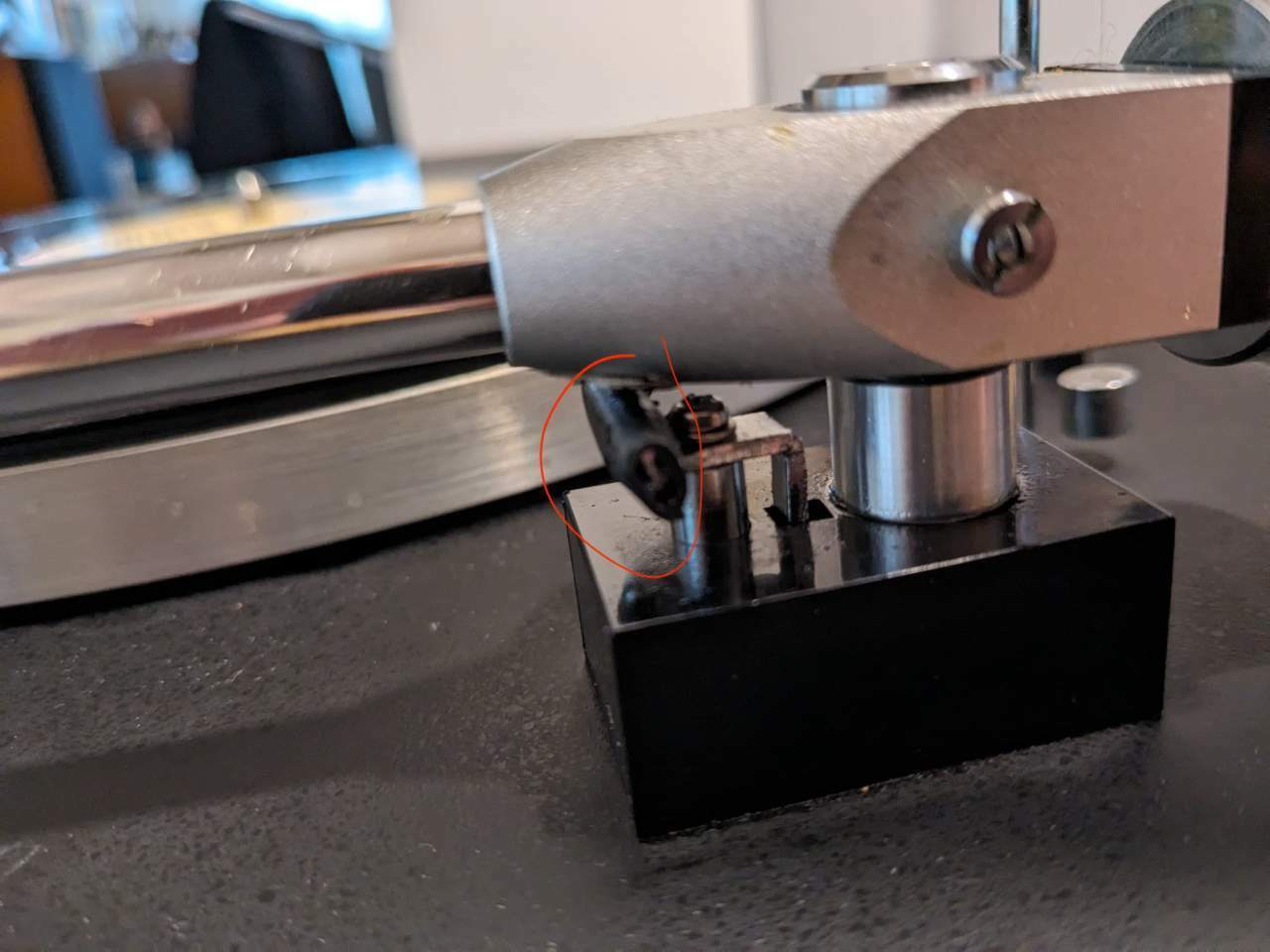

Fotony Inviato 6 Gennaio 2024 Autore Condividi Inviato 6 Gennaio 2024 Ciao! ieri ho parlato con un tipo che ha parlat ocon un tipo... insomma dopo mezz'ora ero a casa sua e ho preso un bellissimo pioneer. E' perfetto, come nuovo. l'abbiamo provato e mi sono innamorato. dopo un viaggio in macchina arrivo a casa lo monto e ora c'è il primo problema... https://youtube.com/shorts/6UCBNurMB98 qui c'è il video. Praticamente il braccio non scende. devo mettermi a piangere? Link al commento https://melius.club/topic/17837-consiglio-giradischi/page/6/#findComment-1064686 Condividi su altri siti Altre opzioni di condivisione...
argonath07 Inviato 6 Gennaio 2024 Condividi Inviato 6 Gennaio 2024 3 minuti fa, Fotony ha scritto: Ciao! ieri ho parlato con un tipo che ha parlat ocon un tipo... insomma dopo mezz'ora ero a casa sua e ho preso un bellissimo pioneer. E' perfetto, come nuovo. l'abbiamo provato e mi sono innamorato. dopo un viaggio in macchina arrivo a casa lo monto e ora c'è il primo problema... https://youtube.com/shorts/6UCBNurMB98 qui c'è il video. Praticamente il braccio non scende. devo mettermi a piangere? Il video è privato, non si vede Link al commento https://melius.club/topic/17837-consiglio-giradischi/page/6/#findComment-1064692 Condividi su altri siti Altre opzioni di condivisione...
Fotony Inviato 6 Gennaio 2024 Autore Condividi Inviato 6 Gennaio 2024 scusate ora dovrebbe andare Link al commento https://melius.club/topic/17837-consiglio-giradischi/page/6/#findComment-1064693 Condividi su altri siti Altre opzioni di condivisione...
argonath07 Inviato 6 Gennaio 2024 Condividi Inviato 6 Gennaio 2024 6 minuti fa, Fotony ha scritto: scusate ora dovrebbe andare Ora ok Strano, non ci sono automatismi su quel braccio, se ieri funzionava è successo qualcosa durante il trasporto. Link al commento https://melius.club/topic/17837-consiglio-giradischi/page/6/#findComment-1064697 Condividi su altri siti Altre opzioni di condivisione...
Fotony Inviato 6 Gennaio 2024 Autore Condividi Inviato 6 Gennaio 2024 penso proprio che sia un problema del "pistone" alza braccio. se faccio una leggera pressione va tutto bene poi però dopo due/tre alzate e abbassate il problema ritorna Link al commento https://melius.club/topic/17837-consiglio-giradischi/page/6/#findComment-1064707 Condividi su altri siti Altre opzioni di condivisione...
lucaz78 Inviato 6 Gennaio 2024 Condividi Inviato 6 Gennaio 2024 che pioneer è? l'alzabraccio è meccanico o elettronico? hai tarato il peso di lettura? Link al commento https://melius.club/topic/17837-consiglio-giradischi/page/6/#findComment-1064708 Condividi su altri siti Altre opzioni di condivisione...
lucaz78 Inviato 6 Gennaio 2024 Condividi Inviato 6 Gennaio 2024 se metti qualche foto dettagliata del braccio si potrebbe capire meglio Link al commento https://melius.club/topic/17837-consiglio-giradischi/page/6/#findComment-1064709 Condividi su altri siti Altre opzioni di condivisione...
Fotony Inviato 6 Gennaio 2024 Autore Condividi Inviato 6 Gennaio 2024 Pioneer pl-12Ac alzabraccio meccanico come dicevo se faccio leggera pressione l'alzabraccio va giù PERO' se poi faccio su e giù un paio di volte si riblocca Link al commento https://melius.club/topic/17837-consiglio-giradischi/page/6/#findComment-1064718 Condividi su altri siti Altre opzioni di condivisione...
lucaz78 Inviato 6 Gennaio 2024 Condividi Inviato 6 Gennaio 2024 potrebbe semplicemente essere grasso secco o sporcizia accumulata nel meccanismo sotto lo chassis. A distanza è difficile dirlo. Se te la senti potresti controllare il meccanismo da sotto, oppure togliendo lo chassis dalla base. Se fosse un alzabraccio "classico" potrebbe dipendere dal fluido smorzante, ma essendo meccanico il problema è altrove. Cercati il service manual o almeno il manuale di istruzioni (prova su vinylengine), da li potresti farti un'idea. Link al commento https://melius.club/topic/17837-consiglio-giradischi/page/6/#findComment-1064724 Condividi su altri siti Altre opzioni di condivisione...
oscilloscopio Inviato 6 Gennaio 2024 Condividi Inviato 6 Gennaio 2024 @Fotony dovrebbe essere lo stesso sistema del pl a 45 che ho sistemato qualche mese fa, il meccanismo dovrebbe essere questo Devi smontarlo, pulirlo e lubrificarlo. Link al commento https://melius.club/topic/17837-consiglio-giradischi/page/6/#findComment-1064728 Condividi su altri siti Altre opzioni di condivisione...
lucaz78 Inviato 6 Gennaio 2024 Condividi Inviato 6 Gennaio 2024 non si riesce a vedere bene ma è presente il filo e il pesetto dell'antiskating (non c'entra niente col problema dell'alzabraccio, è per capire se è completo)? Alla fine ti sei portato a casa un giradischi vintage, primi anni 70, con tutti i pro e contro. Ci sta che abbia bisogno di una controllata, pulizia dei meccanismi, cambio cinghia e quant'altro. Link al commento https://melius.club/topic/17837-consiglio-giradischi/page/6/#findComment-1064731 Condividi su altri siti Altre opzioni di condivisione...

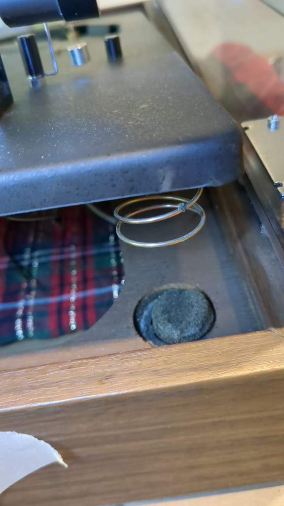

Fotony Inviato 6 Gennaio 2024 Autore Condividi Inviato 6 Gennaio 2024 con calma tipo operazione a cuora aperto ho trovato il "problema" ecco il video questa "rotella non torna indietro se non con una pressione devo solo capire cosa mettere a posto Link al commento https://melius.club/topic/17837-consiglio-giradischi/page/6/#findComment-1064768 Condividi su altri siti Altre opzioni di condivisione...
Fotony Inviato 6 Gennaio 2024 Autore Condividi Inviato 6 Gennaio 2024 il problema pare essere questa molla (che poi é la molla che direttamente alza l'alzabraccio) e che non é abbastanza "forte" da far tornare indietro il meccanismo Link al commento https://melius.club/topic/17837-consiglio-giradischi/page/6/#findComment-1064787 Condividi su altri siti Altre opzioni di condivisione...
Discopersempre2 Inviato 6 Gennaio 2024 Condividi Inviato 6 Gennaio 2024 24 minuti fa, Fotony ha scritto: questa "rotella non torna indietro se non con una pressione devo solo capire cosa mettere a posto Scusa, ma non capisco: questa benedetta rotella, ieri funzionava (a casa del venditore) e oggi no?! 🤔 Può esse' che già faceva i capricci e il venditore, da buon marpione, ne abbia taciuto🤨? Comunque, spero che alla fine tu risolva il "problema" 😉. Link al commento https://melius.club/topic/17837-consiglio-giradischi/page/6/#findComment-1064814 Condividi su altri siti Altre opzioni di condivisione...
Bazza Inviato 6 Gennaio 2024 Condividi Inviato 6 Gennaio 2024 @Fotony prova a dare dello sbloccante, lo azioni diverse volte, poi soffi con aria compressa e lubrifichi bene. Link al commento https://melius.club/topic/17837-consiglio-giradischi/page/6/#findComment-1064827 Condividi su altri siti Altre opzioni di condivisione...
