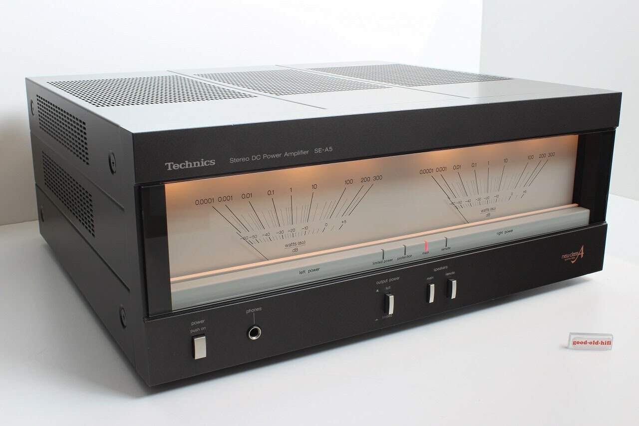

nuvola74 Inviato 30 Dicembre 2023 Condividi Inviato 30 Dicembre 2023 Ciao a tutti ragazzi e tanti auguri per un buon anno in arrivo.Mi sono fatto in questi giorni un bel regalo,uno stupendo finale Technics SE A5,che tra l’altro ho avuto alcuni anni fa,mi ha lasciato un buon ricordo,avevo in mente di riprendermene un altro alla prima buona occasione a prezzo interessante e così è stato.Il prezzo era interessante perché c’era il compromesso di un vumeter non funzionante.Mi sto cimentando a ripulirlo interamente,cambio lampade del frontale,qualche ritocco ecc.Infondo mi diverto pure.Ma sul vumeter il discorso è diverso,dico subito che non si tratta di piste,falsi contatti ecc ma è proprio il vumeter in sé che non va.Ho già smontato il pannello frontale,scollegato i connettori dei vumeter dalla scheda.Misurando col tester(ho arrancato qualche informazione in rete) il vumeter funzionante risponde,si alza,quello non funzionante infatti non dà segno di vita.Preciso anche che non è bloccato,muovendolo oscilla liberamente.Detto questo,bobina interrotta?C’e altre prove da fare per capire il problema?consigli?Anche perché a trovarne un’altro uguale manco a parlarne.Qualcuno che lo può ripararlo?Potrei spedire solo il frontale magari.Grazie Link al commento https://melius.club/topic/17858-vumeter-del-finale-fermo/ Condividi su altri siti Altre opzioni di condivisione...
