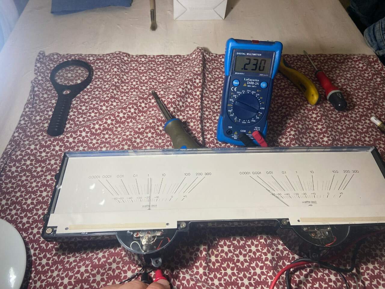

nuvola74 Inviato 31 Dicembre 2023 Autore Condividi Inviato 31 Dicembre 2023 Ecco cosa succede col tester:impostato a 2k… Link al commento https://melius.club/topic/17858-vumeter-del-finale-fermo/page/2/#findComment-1059420 Condividi su altri siti Altre opzioni di condivisione...
nuvola74 Inviato 31 Dicembre 2023 Autore Condividi Inviato 31 Dicembre 2023 Quello in foto ovviamente è quello funzionante,non riesco a postare foto dell’altro , Link al commento https://melius.club/topic/17858-vumeter-del-finale-fermo/page/2/#findComment-1059432 Condividi su altri siti Altre opzioni di condivisione...

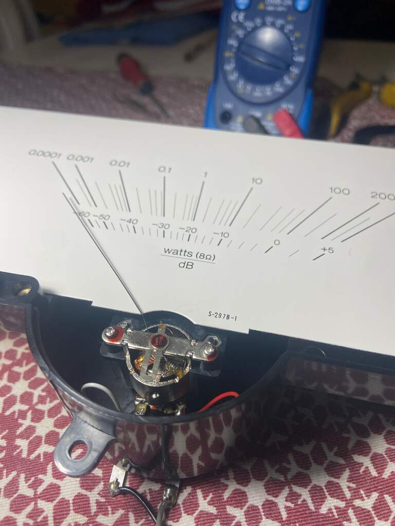

Alessandro Inviato 31 Dicembre 2023 Condividi Inviato 31 Dicembre 2023 26 minuti fa, nuvola74 ha scritto: Le luci dei vumeter si trovano separatamente ,fuori quindi i vumeter hanno solo i due pin per l’ago ok per la conferma, infatti normalmente è così, quindi in via preliminare concentrerei l'attenzione su quei due contatti che riguardano il vu-meter e che conducono alla bobina mobile che a sua volta fornisce gli impulsi al magnete/i che fanno muovere il meccanismo con l'ago. Se si trattasse di ossidazione dovresti cercare con la massima attenzione di spruzzare il disossidante a secco "tipo G20" prima su quei due contatti esterni e se riesci in maniera minimale "chirurgica" anche all'interno dove poi proseguoni fino al meccanismo. Metterei anche in conto che all'interno del meccanismo basculante tra i magneti si possa essere insinuata della micro sporcizia ed anche se a te appare libero si sia spostato decentrandosi e non risponde più agli impulsi. Nel caso comunque dipendesse da questiultimi fattori occorre far intervenire un tecnico che faccia uso di lampade con lente di ingrandimento incorporata, per questii interventi occorre procedere con la massima delicatezza quasi fossero interventi di microchirurgia, questo problema per me è risolvibile, ciao Link al commento https://melius.club/topic/17858-vumeter-del-finale-fermo/page/2/#findComment-1059433 Condividi su altri siti Altre opzioni di condivisione...
nuvola74 Inviato 31 Dicembre 2023 Autore Condividi Inviato 31 Dicembre 2023 Comunque sull’altro l’ago non risponde e il tester misura 364 Link al commento https://melius.club/topic/17858-vumeter-del-finale-fermo/page/2/#findComment-1059435 Condividi su altri siti Altre opzioni di condivisione...
nuvola74 Inviato 31 Dicembre 2023 Autore Condividi Inviato 31 Dicembre 2023 4 minuti fa, Alessandro ha scritto: ok per la conferma, infatti normalmente è così, quindi in via preliminare concentrerei l'attenzione su quei due contatti che riguardano il vu-meter e che conducono alla bobina mobile che a sua volta fornisce gli impulsi al magnete/i che fanno muovere il meccanismo con l'ago. Se si trattasse di ossidazione dovresti cercare con la massima attenzione di spruzzare il disossidante a secco "tipo G20" prima su quei due contatti esterni e se riesci in maniera minimale "chirurgica" anche all'interno dove poi proseguoni fino al meccanismo. Metterei anche in conto che all'interno del meccanismo basculante tra i magneti si possa essere insinuata della micro sporcizia ed anche se a te appare libero si sia spostato decentrandosi e non risponde più agli impulsi. Nel caso comunque dipendesse da questiultimi fattori occorre far intervenire un tecnico che faccia uso di lampade con lente di ingrandimento incorporata, per questii interventi occorre procedere con la massima delicatezza quasi fossero interventi di microchirurgia, questo problema per me è risolvibile, ciao Grazie mille,il disossidante c’è lo😁 Link al commento https://melius.club/topic/17858-vumeter-del-finale-fermo/page/2/#findComment-1059438 Condividi su altri siti Altre opzioni di condivisione...

nuvola74 Inviato 31 Dicembre 2023 Autore Condividi Inviato 31 Dicembre 2023 Fin qui ci sono arrivato ma credo che non potró andare più aventi….mi sembra un lavoro da orologiaio😁 Link al commento https://melius.club/topic/17858-vumeter-del-finale-fermo/page/2/#findComment-1059495 Condividi su altri siti Altre opzioni di condivisione...
captainsensible Inviato 31 Dicembre 2023 Condividi Inviato 31 Dicembre 2023 @nuvola74 nel meter ci sono i due fili rosso nero che escono dal galvanometro e vanno verso i contatti passanti che poi vanno verso l'esterno del meter. Prova a ripassare le saldature. Alternativamente misura con il tester direttamente sui fili rosso e nero che si trovano sul galvanometro e vedi se l'indice si muove. CS Link al commento https://melius.club/topic/17858-vumeter-del-finale-fermo/page/2/#findComment-1060031 Condividi su altri siti Altre opzioni di condivisione...
