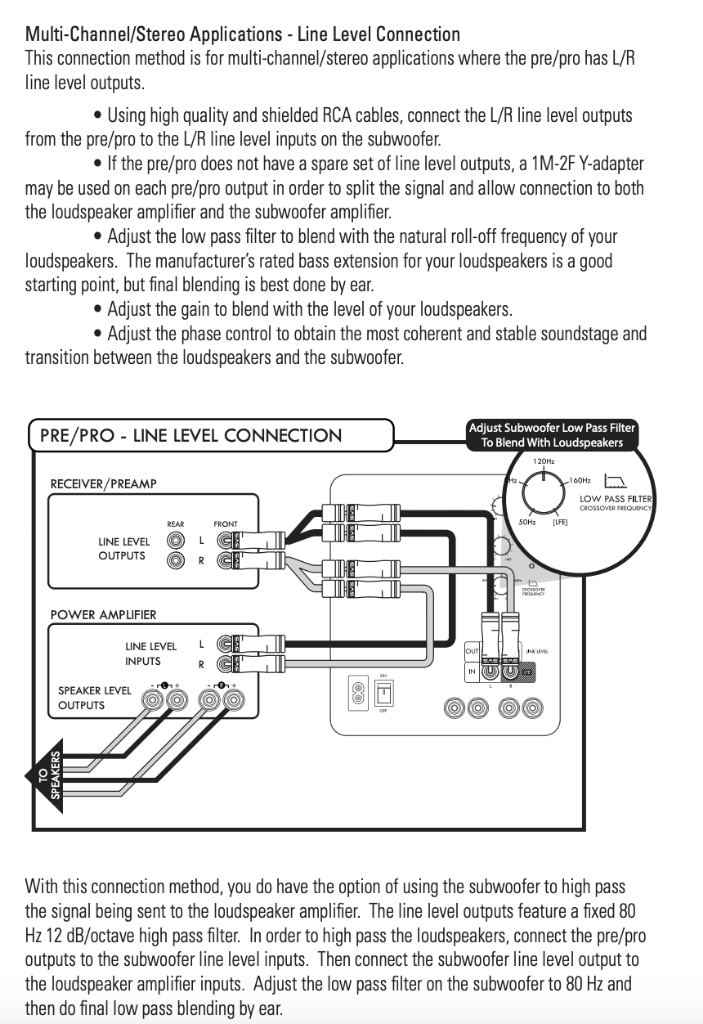

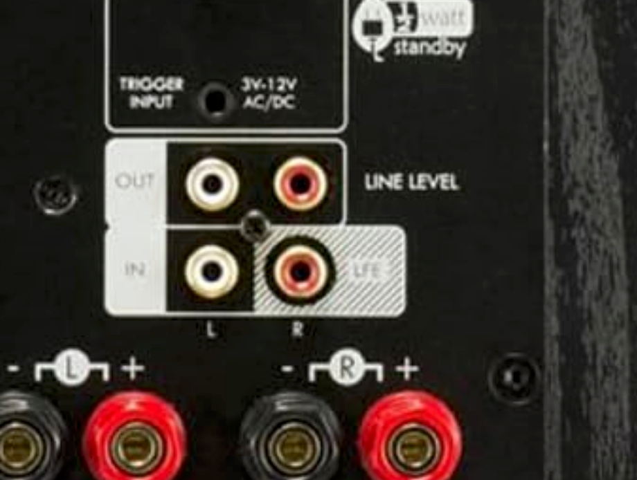

Il sub svs ha i connettori per il line out; potrei quindi collegare il pre out dell'ampli al line in del sub e poi dal line out del sub entrare in un ingresso linea dell'ampli per avere il segnale filtrato delle basse frequenze?
Dalle istruzioni del sub mi sembra di capire così ma non capisco se fosse necessario un altro ingresso nell'ampli (come il tape in per capirci), allego la pagina del manuale

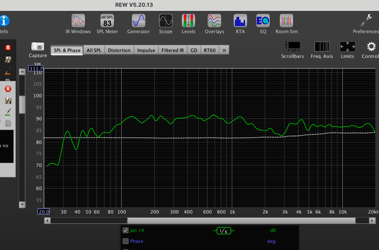

@daniele no problem, per trovare l' incrocio giusto devi fare le prove in modo che il calo del passa basso del sub si amalgami bene con il calo naturale delle tue casse nel tuo ambiente. quindi vedendo il tuo grafico penso che dovresti incrociare tra i 60 e gli 80 hz, tieni presente che la rotellina del cross dell' svs non è così precisa, quindi potresti anche dover metterla chessò a 50 per avere l' incrocio a 70.

59 minuti fa, Dubleu ha scritto:
@daniele abbassare un 2 3 db i medi?
In realtà suonano come dovrebbero in ambiente, convergere un filino verso il punto di ascolto? Solo per vedere se il tweeter lavora un po'di più?
Il sub serve e svs è ottimo! Se te potessi correggere attivamente  diffusori ed il sub sarebbe ottimo.
In questo caso potresti abbassare un po'il livello di uscita sui 30 100hz.
Carichi il sub woofer un filino di più con il volume in modo che con le libreria una volta corretto attivamente il segnale ricevono meno bassi.
Sei lineare fino ai 100hz ma il calo poi non è un vero calo e la stanza ti suona ancora. Inserendo un sub la stanza suonerà ancora. Conviene nel tuo caso non avere un sub con DSP ma un DSP a valle del segnale; così regoli l'intero messaggio.

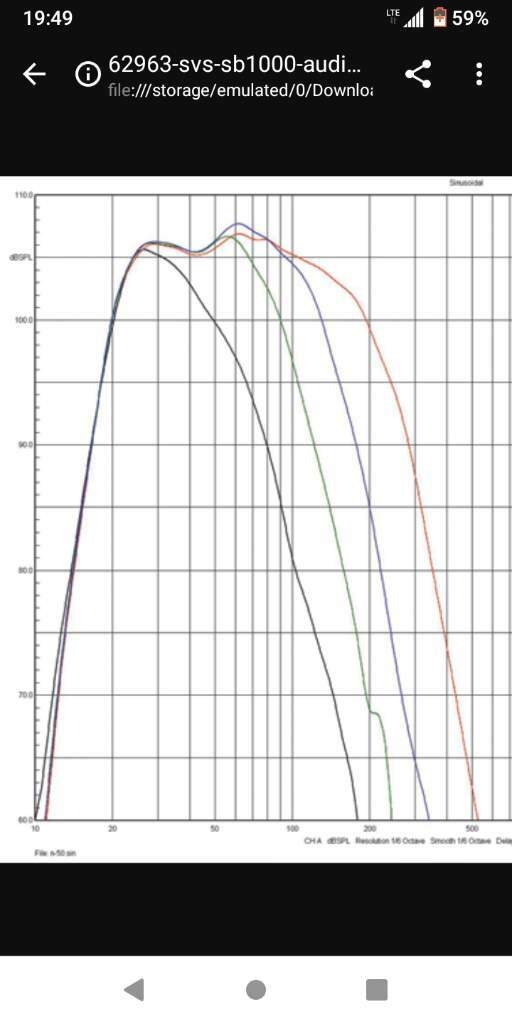

La linea verde della risposta svs sb1000 potrebbe essere l'ideale; misurerai e vedrai l'incrocio.

I subwoofer in generale hanno un impedenza di ingresso in RCA molto bassa diciamo tra 10 e 20kohm a volte anche meno che mette a dura prova la sezione pre del ampli si rischia che richieda più corrente che la sezione finale rovinando il suono e comprimendo la dinamica se si creano problemi di pilotaggio a volte quando è possibile dal sub meglio pilotare dal ingresso Alto livello in modo che venga pilotato dal finale il quale non se ne accorge nemmeno perché è impegnato a pilotare i diffusori che hanno impedenza di 4/8 ohm con in parallelo un subwoofer non si carica per nulla al contrario di un pre che può andare in crisi
