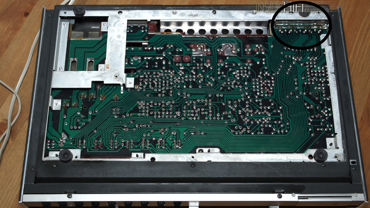

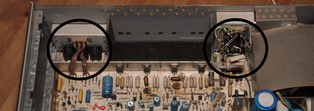

Innanzi tutto spruzzerei il disossidante anche nel jack Din del giradischi, per quanto riguarda l'amplificatore provvederei a spruzzare il disossidante anche all'interno dell'amplificatore, rimuovendo preventivamente lo chassis, in corrispondenza delle saldature del Din soggetto al disturbo facendo penetrare bene lo spray in tutto il comparto, nell'occasione approfitterei per spruzzare il disossidante, sia da fuori che all'interno dell'ampli, anche su tutti gli altri i contatti posti sul retro dell'ampli, ciao
PS: probabilmente dovrai aprire lo chassis anche dal sotto per spruzzare il disossidante in modo approfondito nei punti dei contatti Din, i cerchietti in nero sono i punti in cui provvederei con il disossidante, ho cerchiato anche per i punto linea degli altopatlanti.

@manta io intanto farei questo e vedrei che effetto ne scaturisce, potrebbe essere più che sufficiente se solo di ossidazione si tratta. Inoltre quando aprirai l'ampli avrai anche l'occasione per dare un'occhiata alle saldature dei contatti e vedere che tutto appaia ok, ciao
