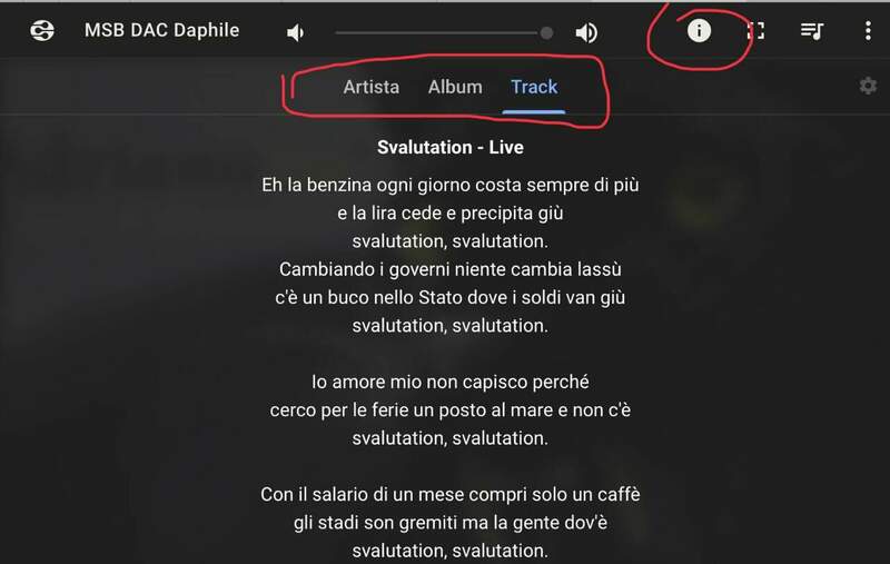

Karlos Inviato 2 Aprile 2025 Condividi Inviato 2 Aprile 2025 Il 04/01/2024 at 07:40, PippoAngel ha scritto: A me piace Material perchè attivando il tasto “I” evidenziato si accede immediatamente alle informazioni di “Artista, Album ed i testi” della canzone / album in riproduzione … purtroppo non li trova sempre … Da un giorno su Daphile, mi spiegate in modo semplice come installare Material? Il plugin l'ho selezionato, ma poi mi perdo! Grazie Link al commento https://melius.club/topic/17896-daphile-vs-tutti/page/3/#findComment-1478188 Condividi su altri siti Altre opzioni di condivisione...
stefano_mbp Inviato 2 Aprile 2025 Condividi Inviato 2 Aprile 2025 53 minuti fa, Karlos ha scritto: Da un giorno su Daphile, mi spiegate in modo semplice come installare Material? Il plugin l'ho selezionato, ma poi mi perdo! Grazie Dopo aver selezionato il plugin e averlo installato seguendo le istruzioni sullo schermo dovrai accedere a Daphile col seguente url: http://<indirizzo-ip-Daphile>:9000/material Link al commento https://melius.club/topic/17896-daphile-vs-tutti/page/3/#findComment-1478264 Condividi su altri siti Altre opzioni di condivisione...
