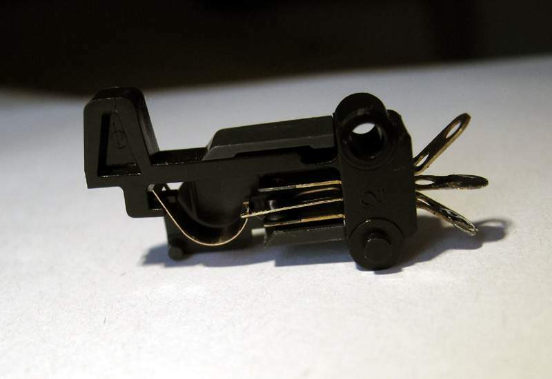

Buon anno nuovo a tutti 🙂. Ho un problema con il mio lettore CD Marantz; in pratica spesso non apre più il "vassoio" , solo dopo ripetuti comandi open/ closed per magia funziona , una volta aperto per tutto il giorno funziona normalmente.  Il giorno dopo se lo riaccendi ....
nuovamente compare il problema !! Ho fatto diverse ricerche si Internet ma non ho trovato la soluzione , addirittura c'è gente che ha cambiato cinghia e ingranaggi ma non ha risolto !! Un ringraziamento in anticipo a chi mi vorrà aiutare.  🙂

@ggarbero non mi pare un ptoblema di cinghia. bisignerebbe avere il service manual e controllare cosa c'è nel circuito che comanda l'apertura de cassetto.Potrebbe essere n componente andato, prova a scaricarti il serive cìse c'è da www.hifiengine.com
impossibile fare una diagnosi a distanza senza un'ispezione, tuttavia tra le varie cause da prendere in considerazione con questa "sintomatologia" ci sono i micro interruttori del vassoio, potrebbero essere ossidati ma anche usurati e quindi da sostituire, ciao
