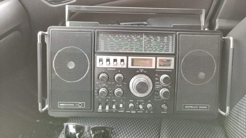

piergiorgio Inviato 4 Gennaio 2024 Condividi Inviato 4 Gennaio 2024 Ciao a tutti Ogni tanto mi riprende la scimmia di possedere un Grundig satellit (ma poi vedo i prezzi e mi passa) per ascoltare le radio 'all'altro capo del mondo', un pò come facevo 5 o 6 lustri fa con un vecchio ed anonimo portatile che però mi dava comunque soddisfazione: ricordo di aver captato radio Pechino in onde corte, che trasmetteva in lingua italiana, o anche una radio dal Guatemala ed altre emittenti sparse per il mondo. Ho seguito alcuni filmati molto interessanti su Youtube che trattano l' argomento però consigliano, un pò come per tutti gli hobby, se si vuol farlo con un minimo di serietà bisogna essere disposti ad acquistare apparecchi più moderni e sofisticati ed installare una antenna specifica allo scopo sborsando cifre non indifferenti. Qualcuno ha una radio e si diverte ad ascoltare le frequenze che non sia la FM ? che apparecchi avete per lo scopo ? 1 Link al commento https://melius.club/topic/17932-radioascolto/ Condividi su altri siti Altre opzioni di condivisione...

piergiorgio Inviato 5 Gennaio 2024 Autore Condividi Inviato 5 Gennaio 2024 Ho letto le recensioni di tecsun 660 e xhdata 808, le prestazioni sono praticamente equivalenti col vantaggio che xhdata costa la metà. Però sono sempre affascinato dai vecchi ricevitori tipo i satellit dal 2100 e successivi, Marc II, Philips al990, Panasonic dr29... So che tecnicamente non sarebbero la scelta migliore ma qualora dovesse col tempo scemare l' interesse questi ultimi li terrei comunque in casa, mentre i cinesi i finirebbero su eBay... Per l'antenna non ho problemi a metterla esterna, devo solo decidere quale scegliere. Link al commento https://melius.club/topic/17932-radioascolto/#findComment-1064624 Condividi su altri siti Altre opzioni di condivisione...

piergiorgio Inviato 6 Gennaio 2024 Autore Condividi Inviato 6 Gennaio 2024 @gug74 intendi i due cinesini ? Ma invece dei Philips, Marc e Panasonic cosa mi dici ? Io sarei indirizzato su uno di quelli, o anche un satellit dei più recenti se capita l' occasione giusta. Link al commento https://melius.club/topic/17932-radioascolto/#findComment-1065215 Condividi su altri siti Altre opzioni di condivisione...
gug74 Inviato 6 Gennaio 2024 Condividi Inviato 6 Gennaio 2024 @piergiorgio il fascino vintage unito alla qualità costruttiva dei ricevitori del passato non hanno eguali, per cominciare però mi orienterei sui cinesini (che hanno ottime prestazioni) poi se vuoi impreziosire ed abbellire lo shack radio un bel Grundig io lo prenderei comunque. Link al commento https://melius.club/topic/17932-radioascolto/#findComment-1065483 Condividi su altri siti Altre opzioni di condivisione...
