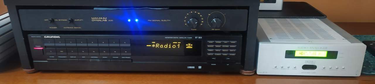

zigirmato Inviato 22 Novembre 2024 Condividi Inviato 22 Novembre 2024 @Fabio Cottatellucci Grazie 👍 in casa ho questa antenna che potrei mettere anche fuori https://www.magnumdynalab.com/st-2-omnidirectional-fm-antenna/ IL tuner Grundig è questo , sopra che " l'accordatore " Magnum Dynalab 205 ,e in parte l'altro tuner Audio Analogue Primo Rev2.0. Praticamente i due Tuner sono collegati alla stessa antenna, tramite il partitore di segnale e il Magnum Dynalab 205 . Come si vede dalla foto il Grundig è su radio rai 1 e centrata a pieno segnale" . Tenendo l'altro tuner " Audio Analogue " sulla stessa frequenza di radio radio 1 , " con il 205 " riesco più facilmente a calibrare il segnale centrando in pieno la stazione.👍😎 Link al commento https://melius.club/topic/17932-radioascolto/page/5/#findComment-1359641 Condividi su altri siti Altre opzioni di condivisione...
