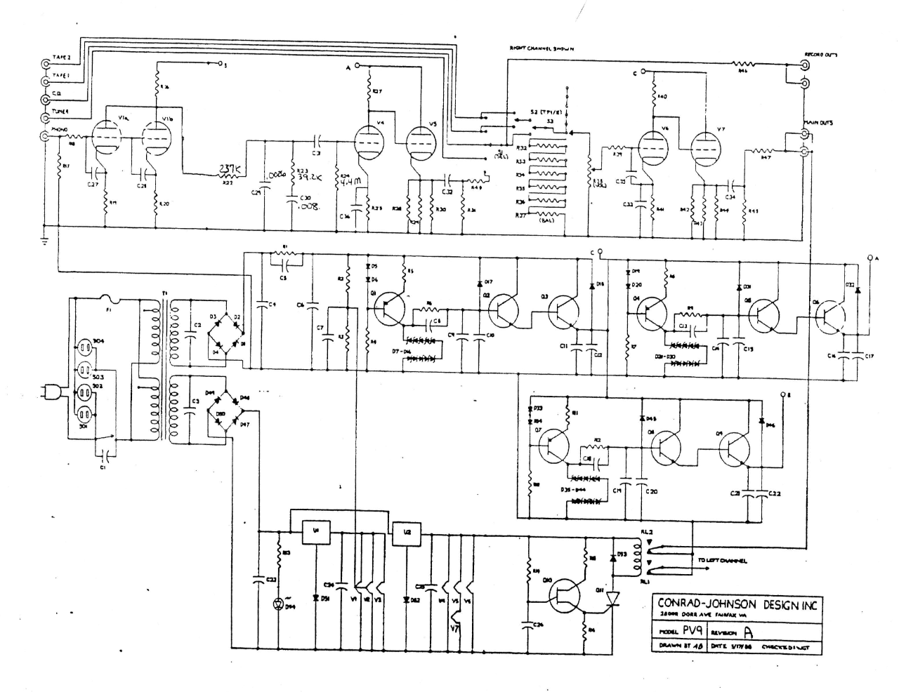

Ciao, sto attualmente utilizzando il Conrad Johnson PV9a solo come phono, utilizzando la sua uscita tape per entrare nel pre Accuphase.
Dato che tutta la parte linea è completamente inutilizzata, è possibile continuare a utilizzarlo come phono togliendo le valvole di linea (4)? Rischio di fare qualche danno?
Così a naso mi sembrerebbe una mossa sensata per non stressare inutilmente i circuiti e preservare la vita delle valvole non utilizzate, ma cerco conferme...

Però ecco, mi piacerebbe anche capire il perchè. Togliere le valvole non lascerebbe semplicemente il circuito aperto?

Direi che tu le possa togliere tranquillamente.
Per essere completamente sicuri bisognerebbe guardare lo schema (che non ho trovato), ma come dici tu lasci semplicemente il circuito aperto.
Del resto per fare degli eventuali test sull'alimentazione in assistenza le valvole bisogna toglierle...
L'unica controindicazione potrebbe essere che i condensatori, senza carico, rimangono carichi a lungo, ma essendoci lo stadio phono ci pensa lui a scaricarli.
