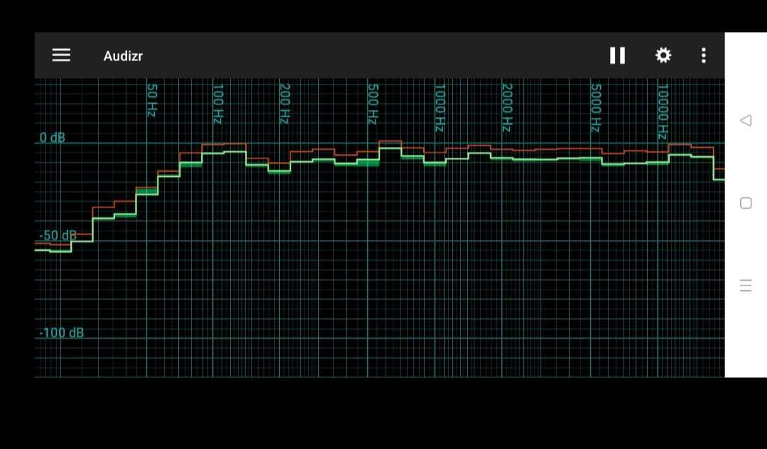

9 minuti fa, rcf ha scritto:
Ecco una risposta in frequenza misurata con il rumore rosa tramite il microfono Dayton imm-6 con l'app Audizr
Diciamo che sotto i 100Hz crolla tutto velocemente infatti...ma anche la scala sembra essere troppo ampia, avere 10dB come step è un po' troppo, non riesci a discriminare il singolo dB
Comunque uno dei problemi di estensione è sicuramente dovuto a intermodulazione distruttiva nella stanza, le frq vengono emesse dai diffusori ma si cancellano a vicenda nel punto in cui ha messo il mic
https://melius.club/topic/17956-bassi-bassi-in-una-piccola-stanza/#findComment-1065879
Il microfono è nel punto d'ascolto, dove riesco a sentire meglio
Anche se volessi fare un upgrade sui diffusori ho paura di avere sempre gli stessi problemi.
https://melius.club/topic/17956-bassi-bassi-in-una-piccola-stanza/#findComment-1065889
Ma certo che è nel punto di ascolto, era sottinteso...e cambiare i diffusori non sortirà effetto, il problema è la posizione in stanza e la stanza stessa...forse potresti fare qualche prova con deu bookshelf per la gamma medio-alta che sembra non dia problemi, ed utilizzare un subwoofer per i bassi sotto gli 80Hz cercando una posizione in stanza che permetta di sentire le frq nel punto di ascolto
