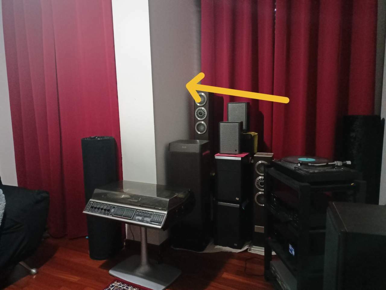

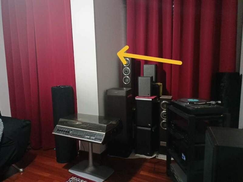

La stanza è priva di mobili a parte un mobile per i vinili e cd
Potrebbe essere la colonna vuota evidenziata con la freccetta, passa qualche tubo del condominio, non posso toccarla, sul lato sinistro della colonna, dietro alla tenda ho ricavato una nicchia come magazzino
non vedo la foto a cui ti riferisci. Nel mio caso l'armadio a muro era micidiale, l'ho dovuto riempire di vestiti pesanti appesi e giocare con l'apertura delle antine per fare in modo che non facesse da cassa armonica e cancellasse i bassi, Il REW é fantastico per trovare questi problemi
Ho dovuto ridurre le dimensioni della foto
