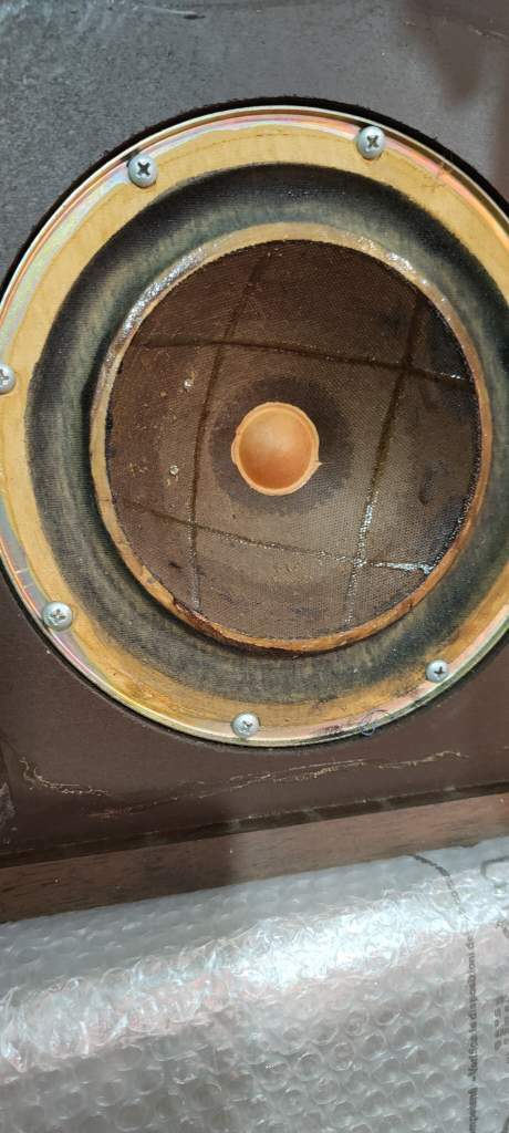

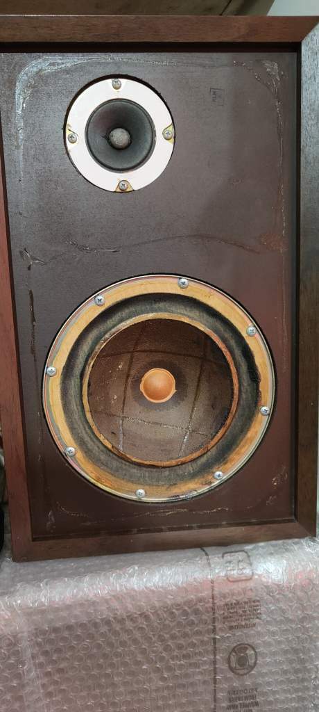

Buon giorno a tutti.Ho acquistato di recente una coppia di diffusori KLH Thirty One ai quali va ripristinato il " sigillante" del bordo dei woofer in tela.Infatti dopo decenni hanno perso efficacia e i woofer "sfiatano" perdendo la compressione interna.Che tipo di prodotto occorre per ripristinare la funzionalità?Grazie a tutti e Buon Anno.

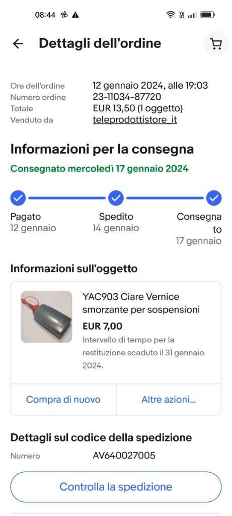

@what anni fa' la ciare aveva a catalogo l'impregnante per le sospensioni in tela, ora però non saprei...
Edit.
Questo potrebbe fare il gioco ?
https://www.teleprodottistore.it/negozio/it/collanti-ed-impregnanti-per-altoparlanti/4120-vernice-smorzante-trasparente-per-sospensioni-membrane-impregnante-woofer-tweeter-lattice.html
https://melius.club/topic/17960-ripristino-tela-woofer-diffusori-klh/#findComment-1066100
@what  nel car audio su i vecchi "teloni", così chimavamo i grossi subwoofers con sospensioni in tela, veniva usato questo prodotto molto buono e specifico è il prodotto già segnalatoti da @Bazza della Ciare, lo puoi trovare su questo noto store del car audio , ciao
https://www.rgsound.it/yac-903-vernice-smorzante-80-ml_ciare-id-28924.html
https://melius.club/topic/17960-ripristino-tela-woofer-diffusori-klh/#findComment-1066216
@Bazza @what personalmente non conosco le klh ma presumo che sia improbabile oggi ritrovare in commercio l'originale trattamento che all'epoca veniva dato alle sospensioni delle Thirty One, tuttavia se le sospensioni rimanevano "umide" occorrerebbe reperire informazioni più precise dai conoscitori del brand.
Quello che posso confermare è che il prodotto Ciare, nel car audio, veniva applicato anche alle sospensioni in tela, oltre che ai coni di carta dei grossi subwoofers, per aumentare l'effetto smorzante causato dalle forti sollecitazioni a cui erano soggetti, e non mi risulta che esistessero altri trattamenti nello specifico per le tele in genere, ciao

@Alessandro @Bazza Il "sigillante" ,perchè poi è quello lo scopo ,serve per otturare i fori della trama e permette di mantenere l'effetto "sospenzione pneumatica,"altrimenti lo sfiato che deriva dall'usura non permette al woofer di lavorare come dovrebbe.
Quindi non ha effetto " smorzante",in  questo momento infatti le basse frequanze sono carenti.
I diffusori sono in perfetto stato e mantengono ancora ,cosa rara,le tele originali nonostante i loro 50 anni e passa.
2 ore fa, Bazza ha scritto:
e non ricordo male le sospensioni delle klh rimanevano un po' "umide"
Tuti i bordi in tela hanno effetto appiccicoso,proprio per il fatto che il materiale "sigillante" ha proprietà "collose",almeno quando sono in perfetto stato,col tempo l'effetto diminuisce.

@what  il prodotto Ciare è studiato e consigliato nello specifico per le sospensioni in tela della Ciare che prima della posa in opera sono grezze (non trattate), quindi tra le finalità c'è anche sigillare la sospensione, inoltre una volta applicato rimane leggermente appiccicoso.
Io in ogni caso nella tua situazione, e se nessun altro forumer esperto di klh ti fornisce una risposta, farei un paio di telefonate tipo "Canini/Audiokonica" e mi consulterei con loro che di klh sicuramente ne sapranno, ciao
